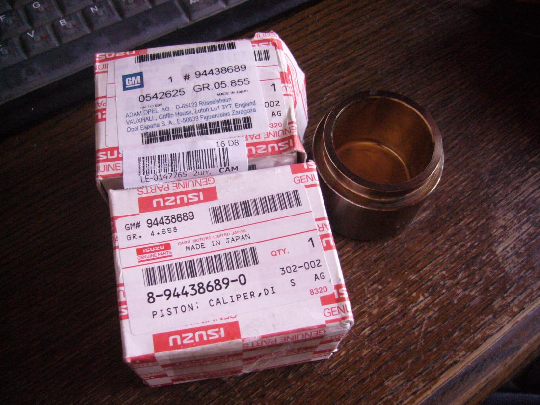

    Поршень переднего тормозного суппорта, болт-палец. Может быть кому-то будет интересно.
    С уважением. Евгений.
    Отчаянно заказывать по опелевскому номеру... :Cherna-facepalm:
    Надо бы только по исузъему.
    Передние поршни у нас у всех одинаковые...60 мм
    Они почему то стоили по 783р.за штуку.
