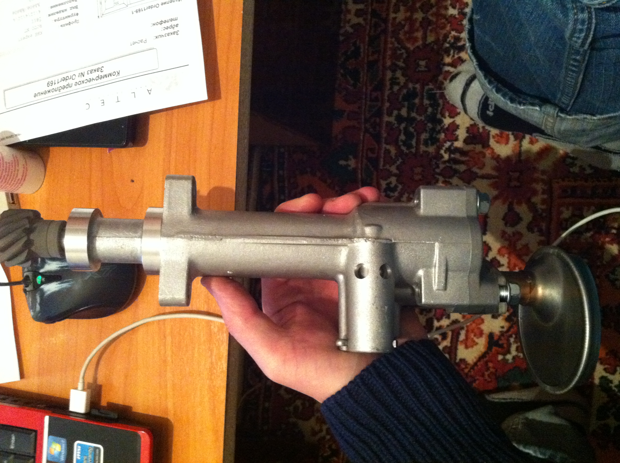

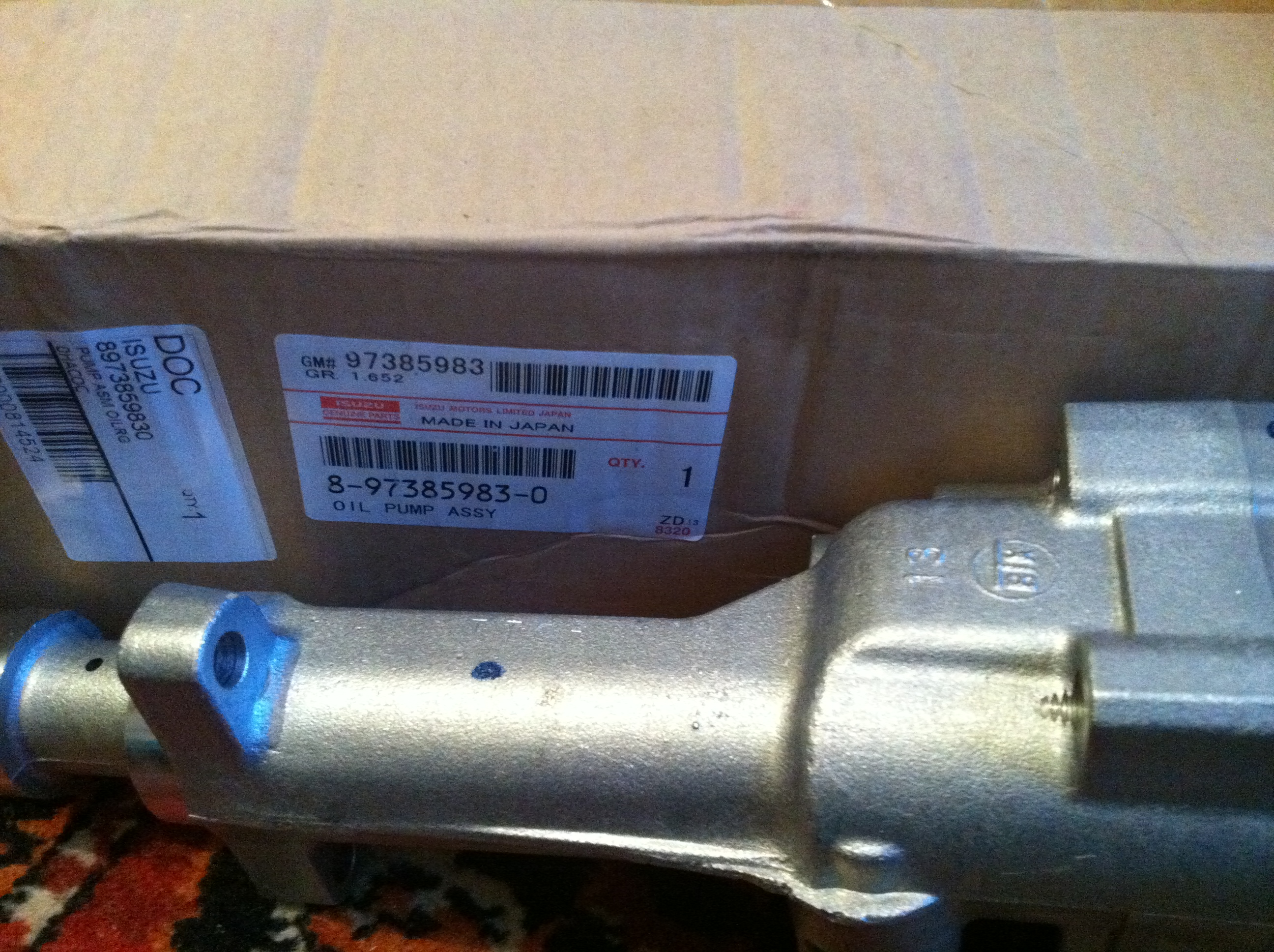

    Забрал маслонасос сейчас. На коробке наклейка исузу с номером 8-97385983-0 GM 97385983, а на насосе какойто BTK чекуха. Я в сомнениях что эт оригинал....... У кого насос снятый есть?
    У меня снят

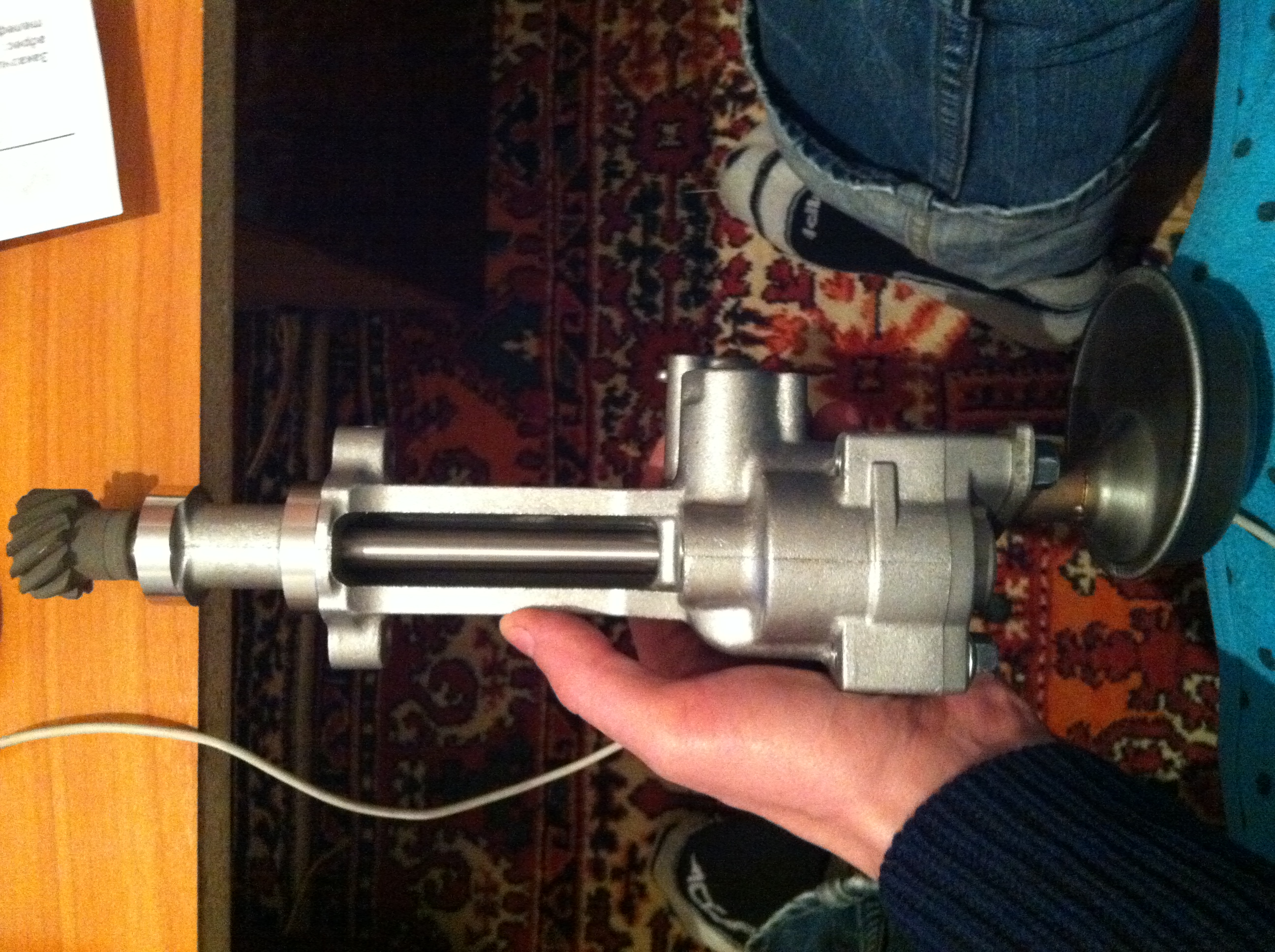

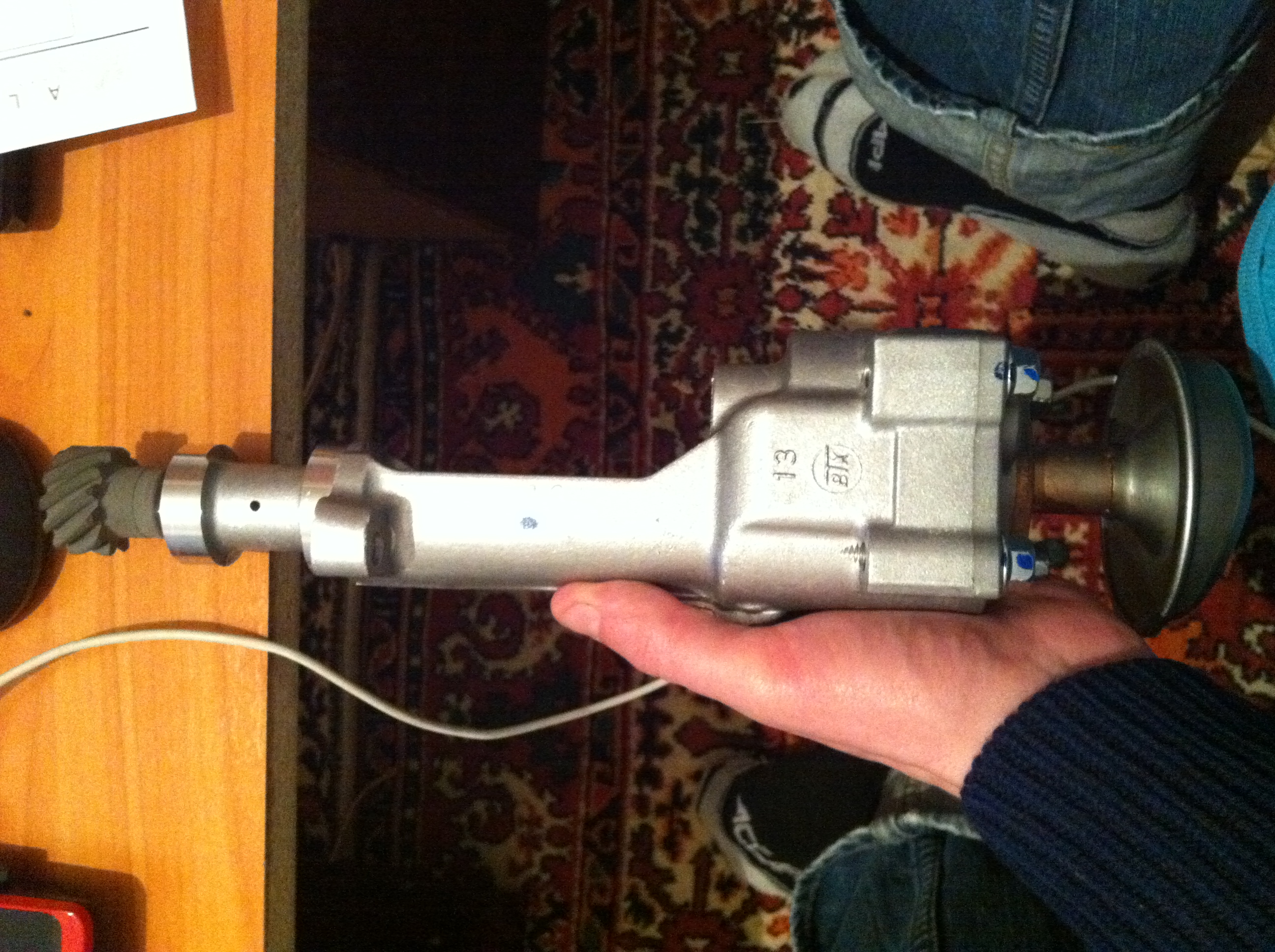

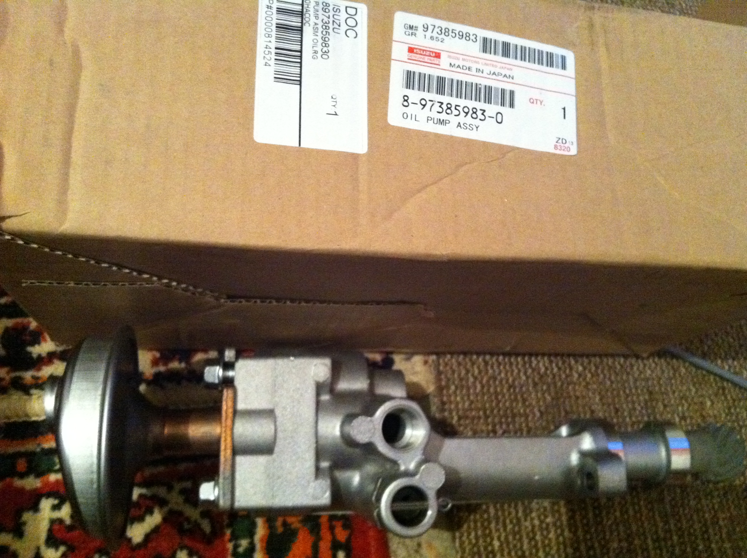

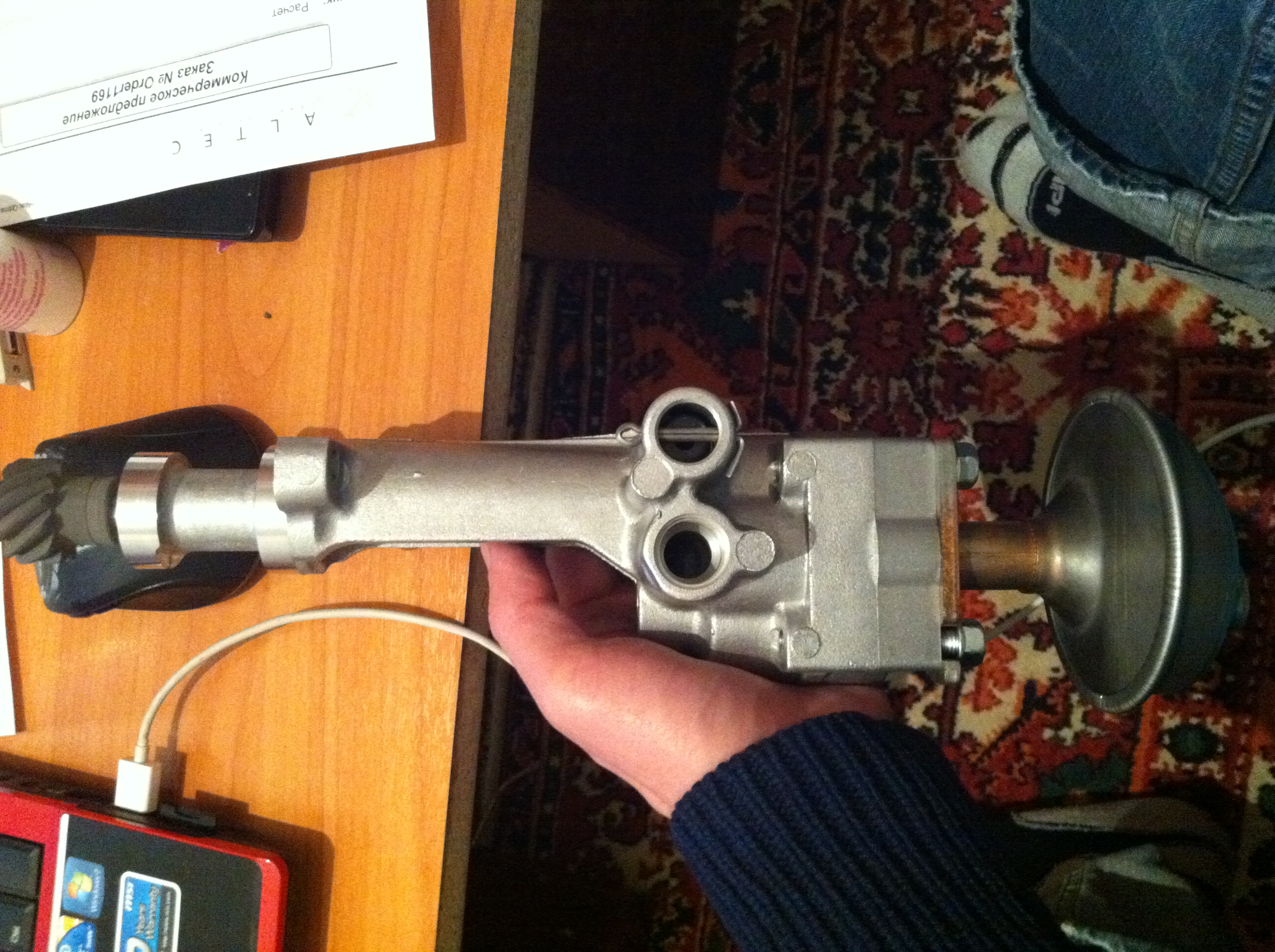

    У меня снят
    глянь чекуху там где у меня BTK на фото то что у тебя там написано? Ну и вообще......сравни что на фото и свой а то я не помню как мой выглядит
    Значится так ............ Производитель такой -же ВТК , только где у тебя стоит цифра 13 на моём стоит 2 , и на ноге насоса где у тебя стоит синяя метка у моего выбит номер BJ 28
    Ну хоть успокоил что ВТК ..... Ну как я понял, что в остальном они идентичны( я про выход масла из насоса ) а то на своем я уж и не помню как и куда ( в какую сторону и по отверстию ) масло выходит

    :D :P Сноубордические :lol:Ну хоть успокоил что ВТК ..... Ну как я понял, что в остальном они идентичны( я про выход масла из насоса ) а то на своем я уж и не помню как и куда ( в какую сторону и по отверстию ) масло выходит
    У меня тоже ВТК ;) а про выход масла,так ты его по другому то и не поставишь....там же трубка металлическая
    Я про другое.... по номеру маслонасоса Опеля Автодок выдал два варианта насосов. Один заканчивается на 30 ( какой я и взял ) а второй на 50 Вот и терзали накоторые сомнения что придет тот что нужно. Но как оказвлось получается угадал :)Зы:ща ночь простаяла на улице ух и дымила и колечки из выхлопной пускала и троила падла :) Саляра летняя + 1/3 керосину и антигель WYNNS + подогрев свечкой накала топл. фильтра.
