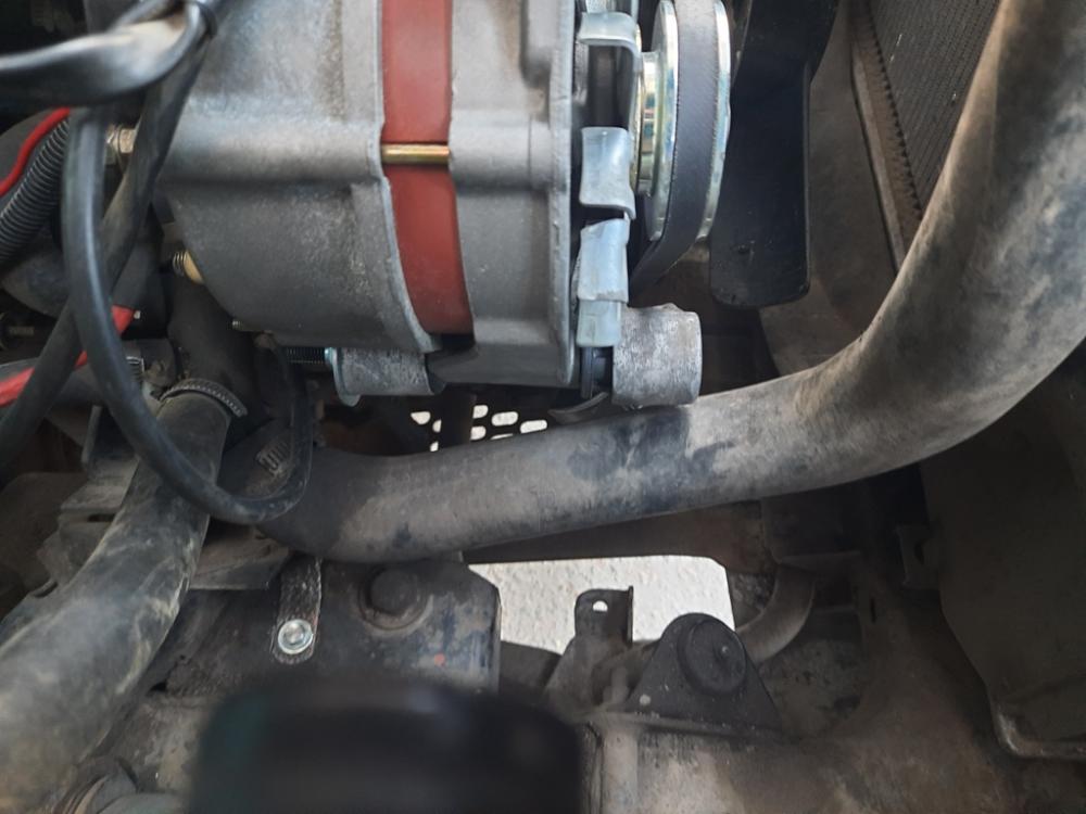

    Геморроитор на месте и работает, правда пришлось подтянуть его болтом в сторону моторного щита, но и родной там стоял фиг пойми как. Но напряжение на говнокитайском прикуривателе так и чудит. Заведёшь, 13.4, поедешь, 12.4 - 11.8 , х.з может проводка, может китайский девайс врёт.

    #525 дрюша
    Отправлено 25 августа 2021 - 23:26
    дрюша
    • 4 607 сообщений
    • пикалево
    • OFA 2.3td 1994г/р 5дверка.
    Так,тестер подцепи временно.глядишь и поймешь что косячит.

    Зачистил под капотом ИДЕАЛЬНО чистое соединение минуса на кузов с аккума :dntknw: , смазал контактным вазелином, кетайский зарядник кажет 13.6 - 14 на холостых, 13-13.8 на ходу с фарами :Cherna-facepalm: починилось  :pray:

    Вот теперь ещё тож самое только кузов-двигатель-генератор.

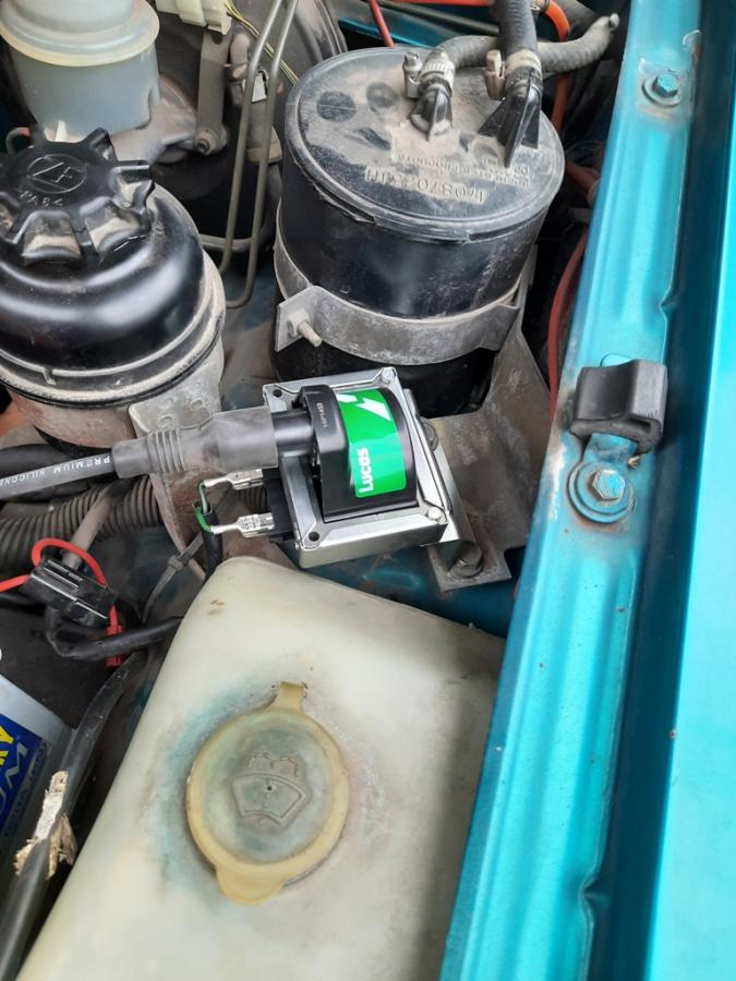

    Поставил себе "сухую" ВВ катушку TRW DLB704 за 1000 руб, покупать масляную бош за 4000 считаю идиотизмом. Субъективно машина стала веселее :rolleyes:

    С утра на холодную машина едет лучше, нет провала на холодную на малых оборотах :yes:  процентов на 15-20 веселее лезет в гору, перестало вонять бензином при запуске с утра. Продолжаю вести наблюдение, может просто погода хорошая :dntknw:

    Кароч катушку настоятельно рекомендую, всё отлично :yes: а главный прикол в том, что у отца ОФА 2.4 очень хреново с утра заводилась, ТРИ ГОДА!!!  раза с пятого, меняны были свечи, бегунок, крышка, провода, все датчики, мыты разъёмы  :pray: толку хрен. Поставил я ему свою старую катуху просто от делать нечего , и О ЧУДО!!!! машина заводится моментально!!! скотина.... катуха стояла оригинал такая же, бош, визуальных проблем не было, грешил на обратный клапан бензонасоса  :dntknw:  Купил вторую TRW DLB704, буду ставить  :P

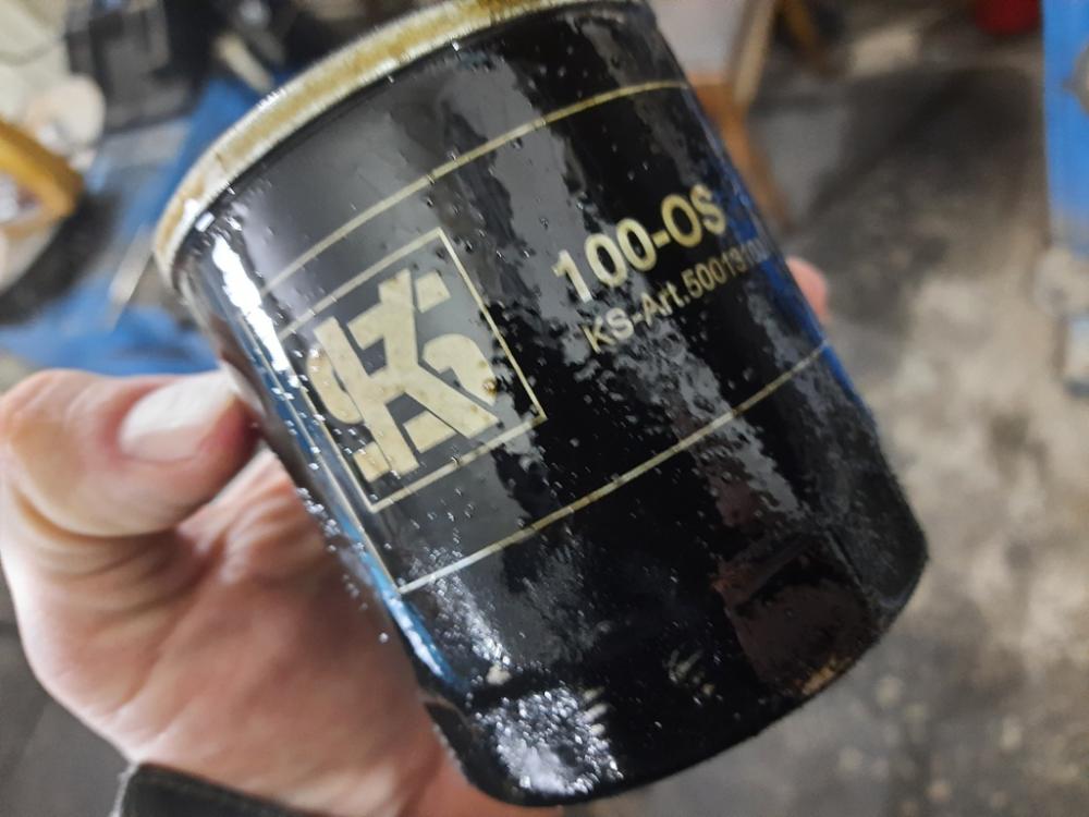

    Отправлено 14 марта 2022 - 15:15
    Smerch36
    • 1 029 сообщений
    • Воронеж

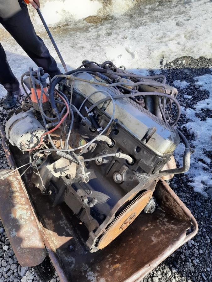

    Сдохла наша ОФА, сначала появился стук, заменили компенсы, стало тихо, хватило на один день. По дороге с работы машина стала терять мощность, через километра два заглохла и больше стартер мотор провернуть не смог :dntknw:  Лампа давления не горела, по стрелке тоже одно деление показывала. После капиталки мотор ездил восемь лет. Сейчас найти ремонтные кольца и вкладыши невозможно, купили мотор с разборки за 25 тыр. После вскрытия мотор с разборки порадовал, износ минимальный, всё в стандарте, но на одном поршне сломана перегородка  :wacko:  На з\ч цены конь, разброс в десятки раз на одну и ту же позицию. Купил корни за 2980, там были ещё за 20000,  22000 и 30000 :Cherna-facepalm: Кольца пришлось брать NE по 1500, мале по 4000 на поршень. Кароч покупка з\ч сейчас это увлекательный квест  :scare:
    Масло было Лукойл 5-40 но прошло уже тыщ семь - восемь
    Отдал отцу пока ОФАС, пересел на бумера. Начали постукивать компенсы на ОФАС  :Cherna-facepalm:  Вина моя, то ковид, то забыл посмотреть уровень масла, а как всё растаяло начал гонять как на бэхе  :rolleyes:  ну и долили в итоге 1.5 лира масла  :Cherna-facepalm:  Давление показывало на холодную 9 часов, на горячую 7 часов. Стук уменьшился, но когда машина прогревалась опять начинало звякать, я уж думал всё, и этой аминь :sm115:
    Загнал вчера в сервис, заменили фильтр и масло, всё прошло :pray:  на холодную показывает 11 часов, на горячую 8-9 :alcohol:
    Первый раз попал на косячный фильтр, а может так совпало :dntknw:
    Кольбеншмидт :excl:
    Поставил LUCAS FILTERS LFOS153 от c24ne он был в запасах, и подошёл он отлично.
    Масло было Синтек 5-40 , залил Синтек 10-40
