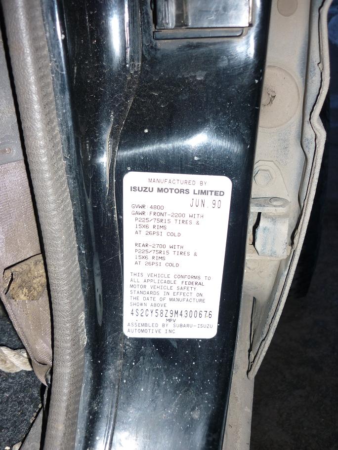

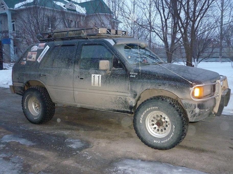

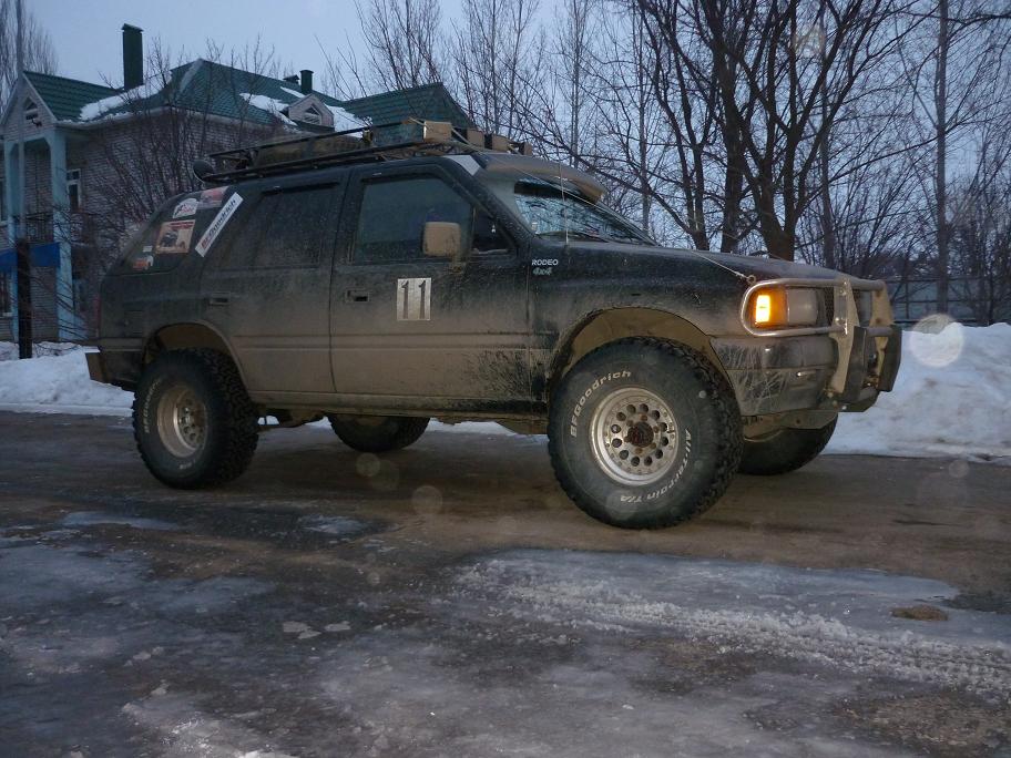

а козырёк солнцезащитный от чего примастырил?Примерил тут себе по случаю 33/12,5/15 ниче так выглядит и не много задевает заднюю часть арки на повороте машина без бодика чуть натянуты торсионы и стоят газелевские серьги.
теперь смотрим на родную табличку обращая внимание на размер резины.

Это факт, поэтому ездить на них пока не собираюсь я их так примерить взял и посмотреть как машина на 33 едет, выводы пока не утишительные по городу нормально на трассе после 90-100км\ч на пятой передаче, явный недостаток тяги а вот 29-31 дюйм крутит уверенно хотя и 3,1л под капотом вполне живой в говнах думаю с понижайкой нормально будет. Для себя сделал вывод как свои муды 31ые ушатаю буду брать муды 33\10,5 и делать бодик. По асфальту все равно другой комплект катаю 29ый и садиться удобней и расход меньше.Козырек от чего не знаю, с ним уже брал машину никаких опознавательных на нем нет.Ездить с такими колёсами при таком лифте только по асфатьту , ибо при работе подвески цепляет за всё .

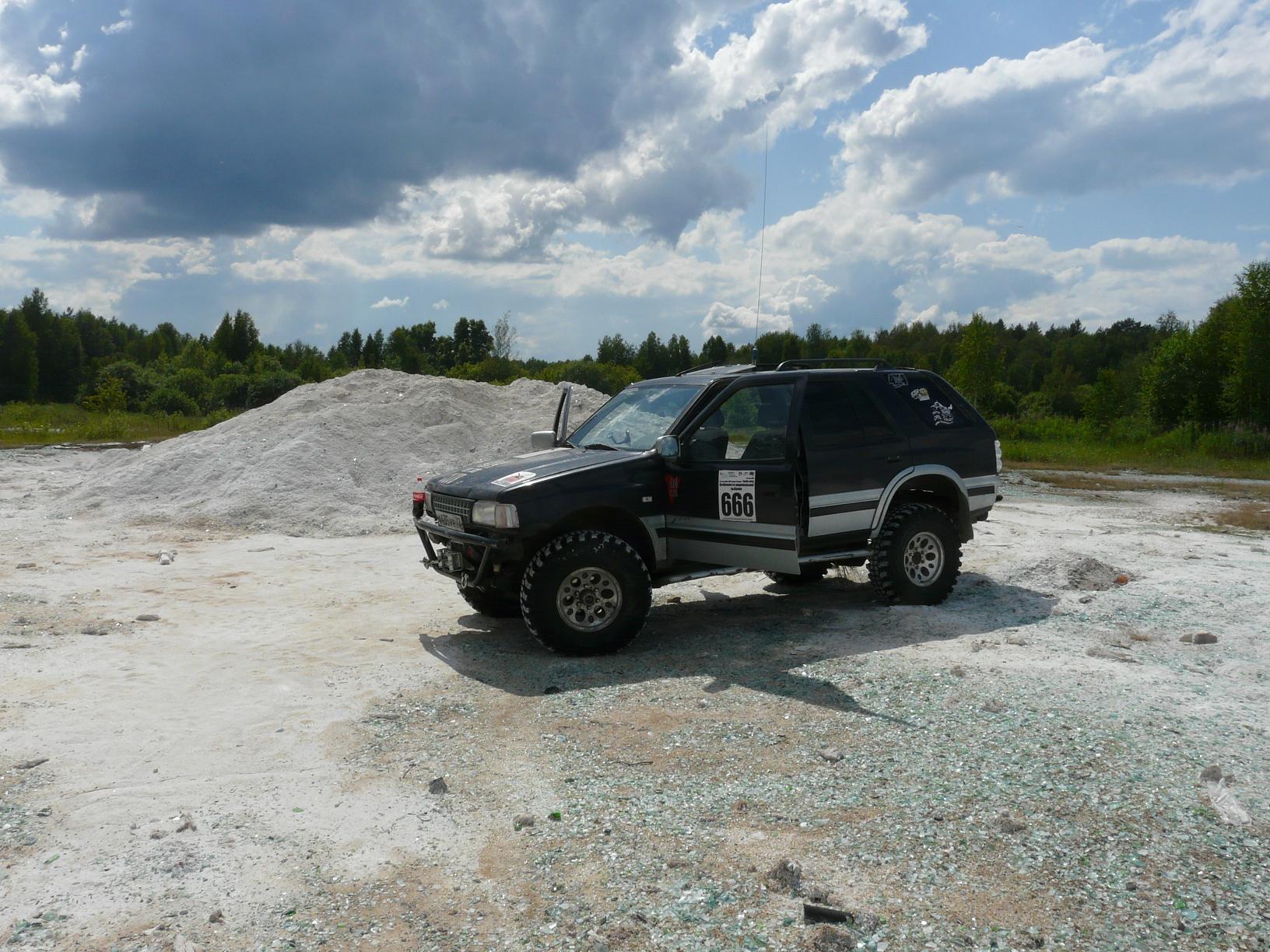

Я на таких просто постоянно езжу (33х12.5) и авто у нас почти одинаковые , у меня общий лифт примерно 180мм-200мм и арки подрезаны по максимуму , кувалдочкой подработаны внутренние арки ниш капсулы в ногах передних ездаков ,только таким макаром я стог добиться , чтоб колёса ни за что при приземлении после прыжкаЭто факт, поэтому ездить на них пока не собираюсь я их так примерить взял и посмотреть как машина на 33 едет, выводы пока не утишительные по городу нормально на трассе явный недостаток тяги хотя 3,1л под капотом вполне живой в говнах думаю с понижайкой нормально будет. Для себя сделал вывод как свои муды 31ые ушатаю буду брать муды 33\10,5 и делать бодик. По асфальту все равно другой комплект катаю 29ый и садиться удобней и расход меньше.

Меня иногда посещают мысли перейти с Гудрича мудогого 33х12.5х15 одетых диски 15х10 -44 на Семёна 32х10х15 обутых на родные диски 15х7х0 , но пока только мысли ...........Ну посмотрим я думаю 12,5 для наших машин на наших грунтах слишком широко массы врятли хватит чтоб продавить говнолин до нормального грунта, склоняюсь все же к 10,5 или если найду 11,5 потолок.
