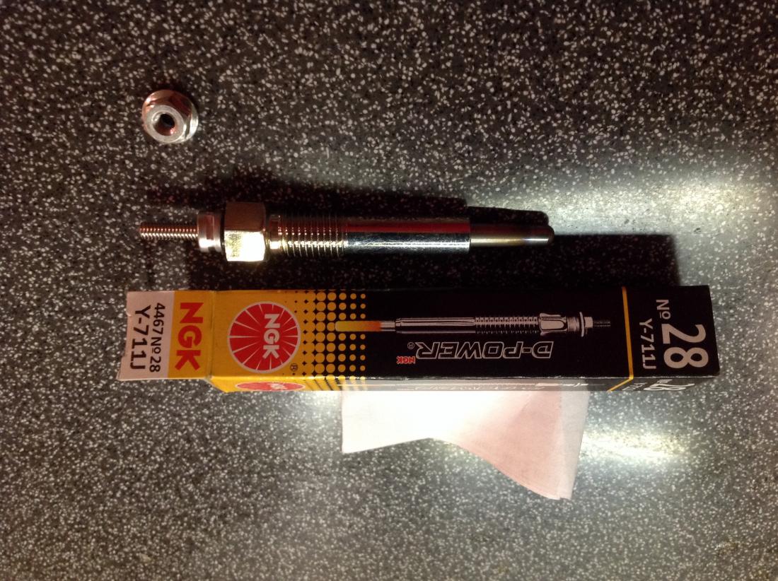

    #524 1avtogen
    Отправлено 25 января 2015 - 21:33
    1avtogen
    • 32 сообщений
    • Ekaterinburg
    • Izu2.8 ТD
    а по случаю номерков на 2.8 свечек нету?
    Мож пригодиться, если не поздно!
    #525 alexfzr
    Отправлено 25 января 2015 - 22:14
    alexfzr
    • 284 сообщений
    • СПб
    • офа 2,8 1994
    спасибо
    похоже это не они. это на 3.1
    #526 Никон
    Отправлено 26 января 2015 - 08:23
    Никон
    • 2 797 сообщений
    • Видное
    Это совершенно точно на 3,1.
