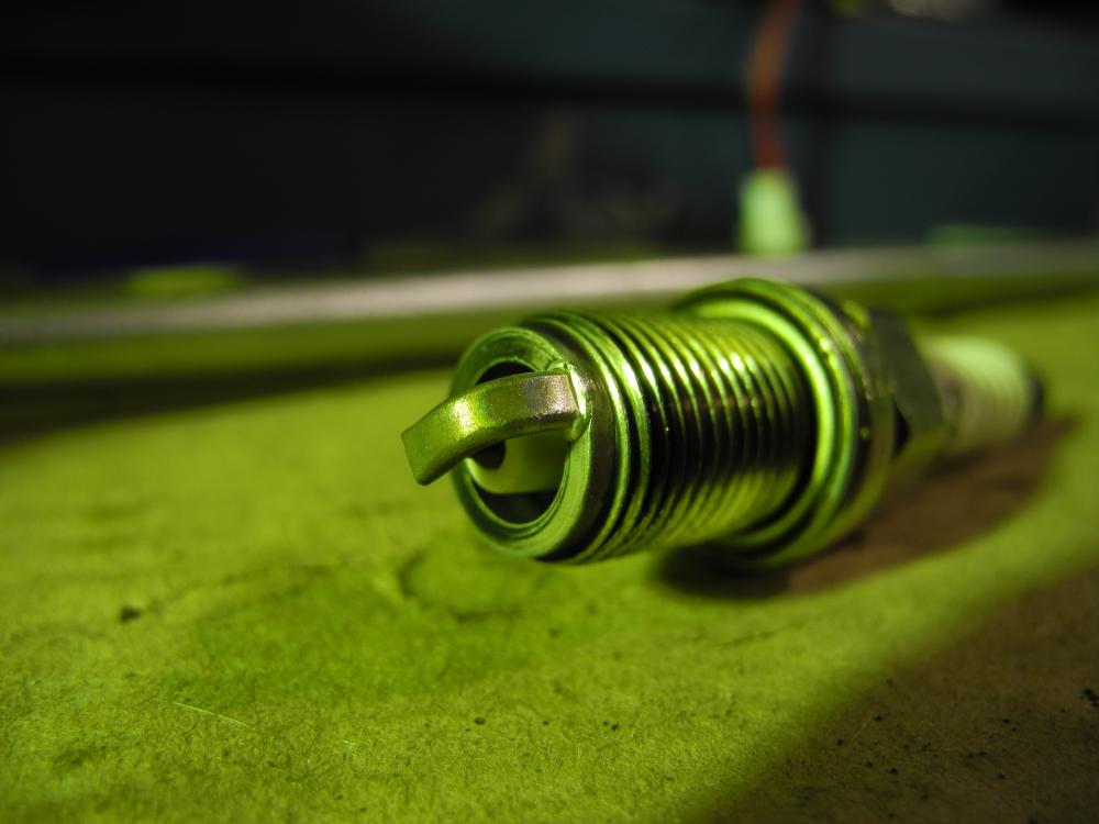

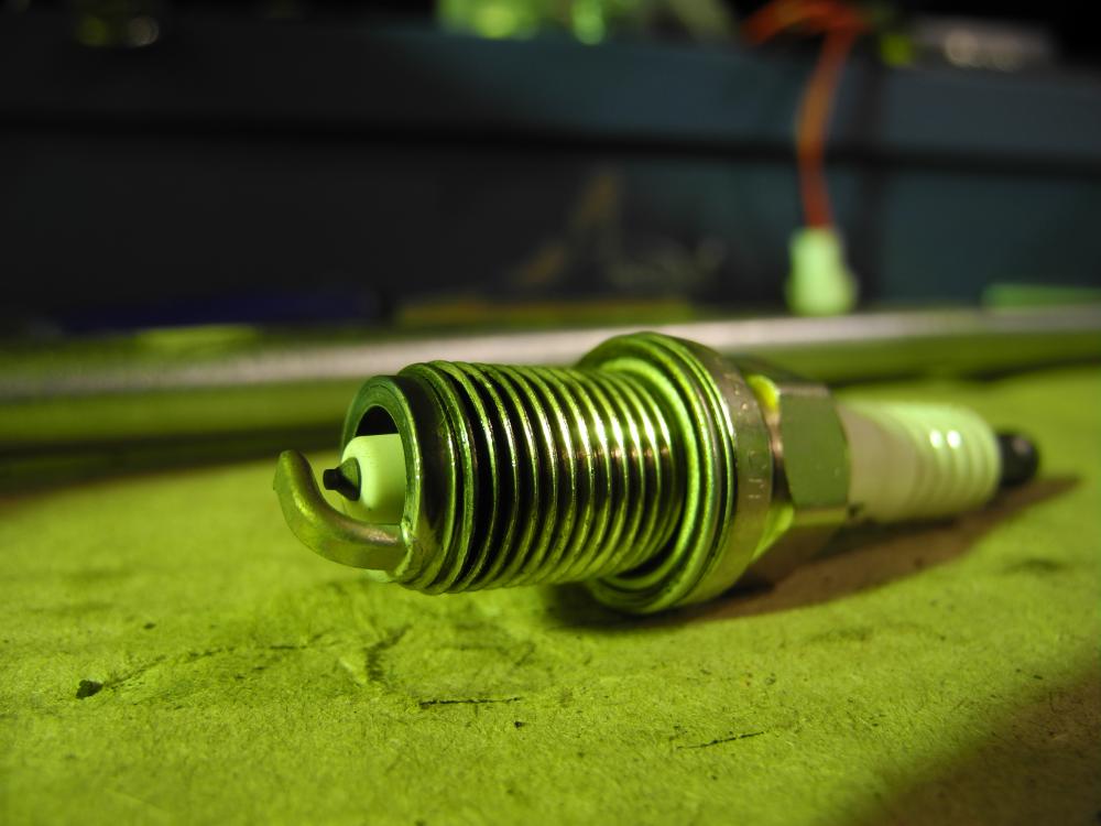

    Всем привет !
    Накатал после ремонта ещё около 200 км ( почти всё по трассе) ! - расход масла не изменился (стоит на месте !!!)
    Расход ГАЗа по трассе около 13,5-14 литров на 100 км !
    После поездки ( как остыл мотор )  решил глянуть на свечи - вроде всё отлично !

    #527 VladTr
    Отправлено 21 мая 2017 - 15:55
    • 23 252 сообщений
    отлично!

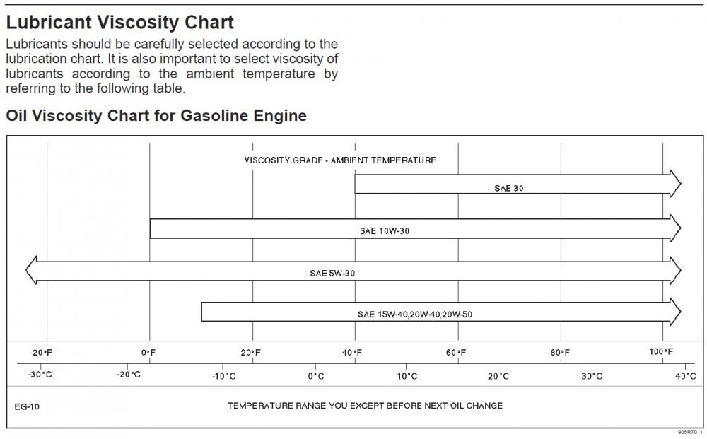

    #538 VladTr
    Отправлено 09 июня 2017 - 10:29
    • 23 252 сообщений
    А то было залито наше (ТрансНефть вроде , п\с ,10 в 40 - просто оно было , решил пока залить для проверки ! )
    Думаю Ликви Моли Оптима 10 в 40 , Тотал Кварц 7000 (10 в 40 ) , Виско 3000  или опять Петра Канада 10 в 40 ???
    Ну синтетику-то вроде в наш движок не надо лить ! Иль я не прав ?
    Ещё в ГУРе надо -бы поменять ( есть  1 л  Ликви Моли для ГУР - не зная хватит 1 л ??? )
    5w30 прописано в мурзилке, если только не в жарких районах

    Ну у меня две таблички - для дизеля и для бензина !
    CD и выше - для дизеля ( 5w30 и 10w40 )
    SG,SF,SE - для бензина ( 10w , 20w , 30 )
    И всё !
    Ну не знаю , синтетику чёта стрёмно ...
    П\с 10в40 - мне кажется универсальное и золотая середина !!!
    #540 VladTr
    Отправлено 09 июня 2017 - 10:51
    • 23 252 сообщений
    10w40 имеет большую вязкость, следовательно, меньшую текучесть. С одной стороны, это плюсом идет в плане давления масла, но минусом в плане его собираемость со стенок цилиндров и стока через отверстия в поршнях. Так что дальше делайте выводы. Пока все новое-чистое - можно и на нем покататься, а вот потом возможны изменения :)
    Для информации - вязкость масла 30 по сравнению с 40 отличается при температуре 100 градусов примерно в полтора раза...
