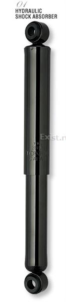

Tokico 3474 как его поставить на перед ?
Взять и поставить- в экзисте тоже люди работают, картинка не соответствует действительности- пробей аналоги.

По экзисту, кстати, бъются аналоги и ухо-штырь, и ухо-ухо...
Поэтому могут быть неприятные неожиданности в том же экзисте если вдруг менять придется.
Должна быть уверенность однозначная, а уповать на кросс таблицы экзиста нередко опасно

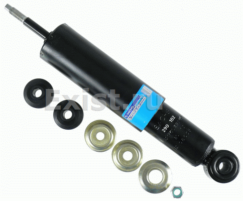

Подскажите какие передние тормозные диски и колодки заказать?
А такие аморики SACHS 290 152 подойдут?
Почему именно эти? Доверие бренду? Так это напрасно, помирают "назавтра" и Rancho, а годами могут ходить и Kayaba...
ps. У токико буква "Е" спереди если- то газ-масло, если без- то масло.

У тебя на фото данный бренд и есть 290637 на аморике написано!А мой 290152 немного дешевле,спасибо.

Фото выдернуты с автотрейдинга. По моим ощущениям выбирать стоит либо Tokico в среднем ценовом диапазоне или Kayaba в низшем или уже смотреть на всякие Rancho и усиленные амортизаторы в линейках Monroe\Boge и т.п.
