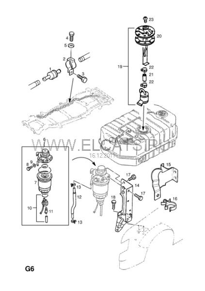

Да у тебя банальный подсос воздуха в топливную магистраль . ИМХО , Возьми кусок медной трубки диаметром 8 мм и соедини через неё шланги приходящие на фильтр , поезди денёк и поставь на ночь . На раме у тебя стоит обратный клапан по подаче , проверь его .
т. е. соеденить шланги в обход фильтра топливного? Шо це таке обратный клапан на раме? На подаче? Я ничего похожего не видел хоть и изучил магистраль от и до.....
Странно , на Монтерее стоит , такой маленький бачёнок с выводами для одевания на них шлангов
А где именно? Возле бака или ближе к двиглу( там точно нету ) Если прям возле бака может за "ширмой"? На раме у меня никакого боченка нетуть. Зы: Блин, ну когда уж форсы наконец придут...... Чойто долго.....Уж месяц прошел.

ДаСтранно , на Монтерее стоит , такой маленький бачёнок с выводами для одевания на них шлангов
тоже не видел....бачоночек на раме один,управляется вакуумом,перекрывает выпуск при включении OQS
Позиция номер 1

Позиция номер 1
Неа... Нету такого боченка, да и собственно топливная магистраль у меня идет по другой стороне рамы до задней круглой распорки рамы,что над задним мостом
