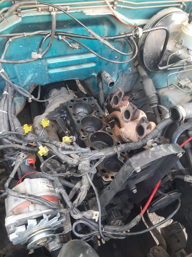

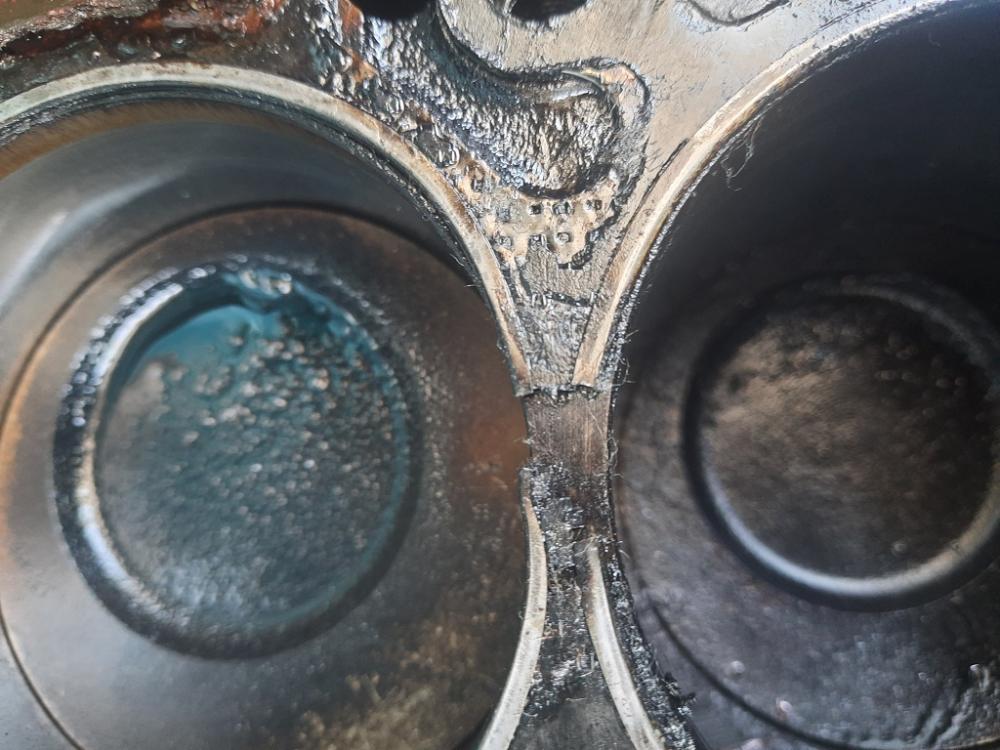

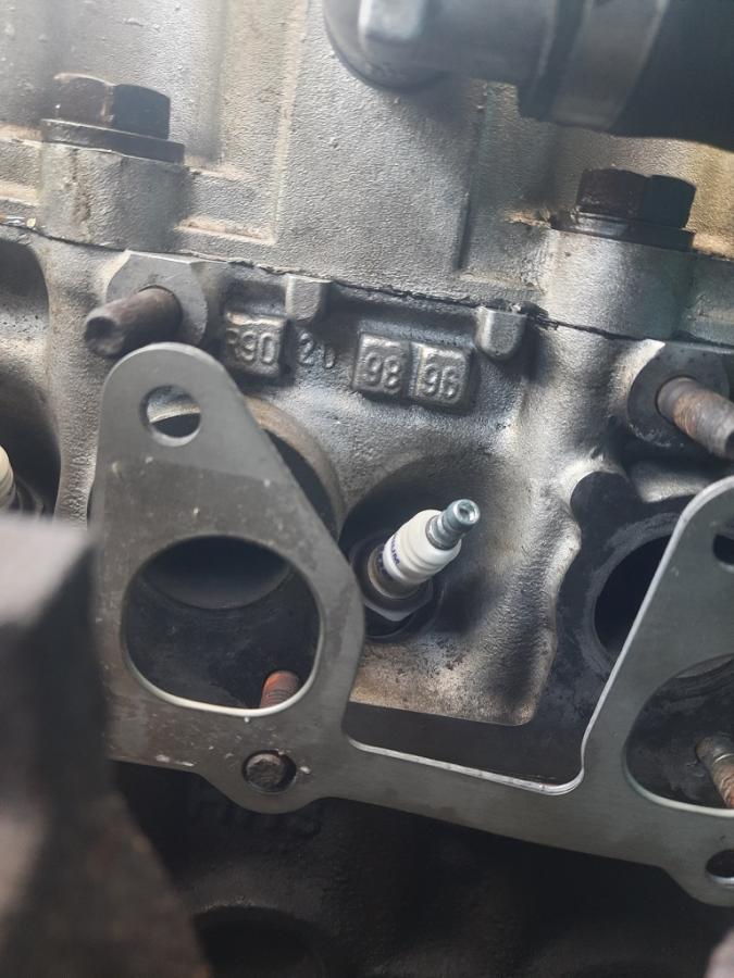

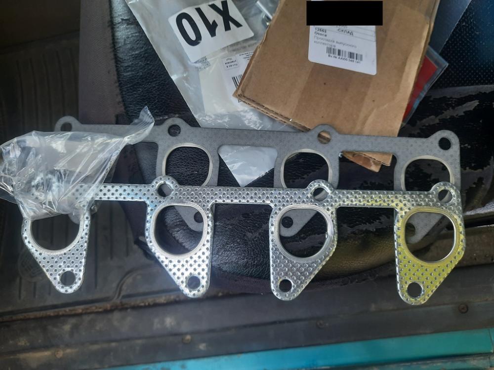

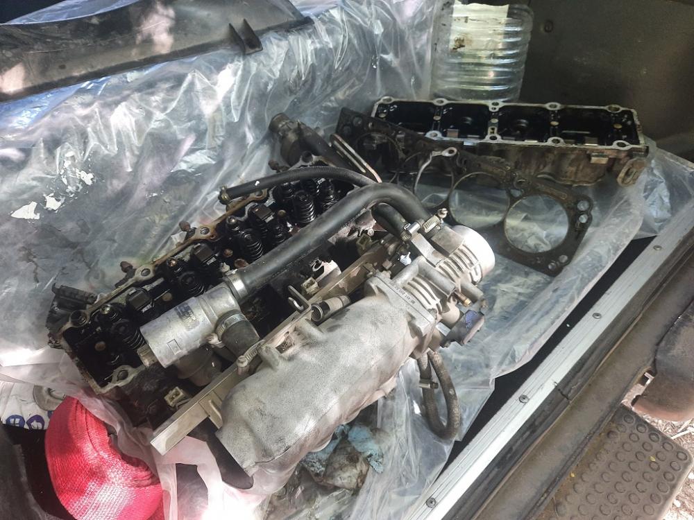

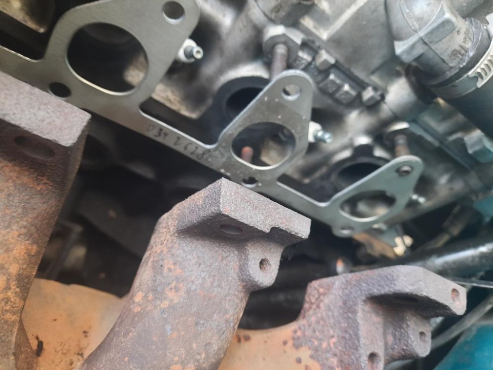

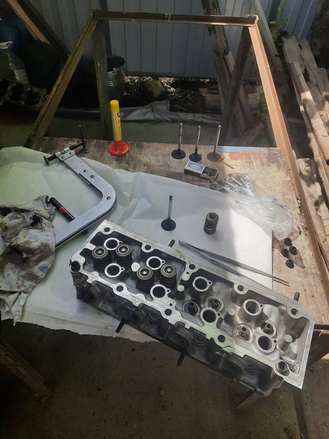

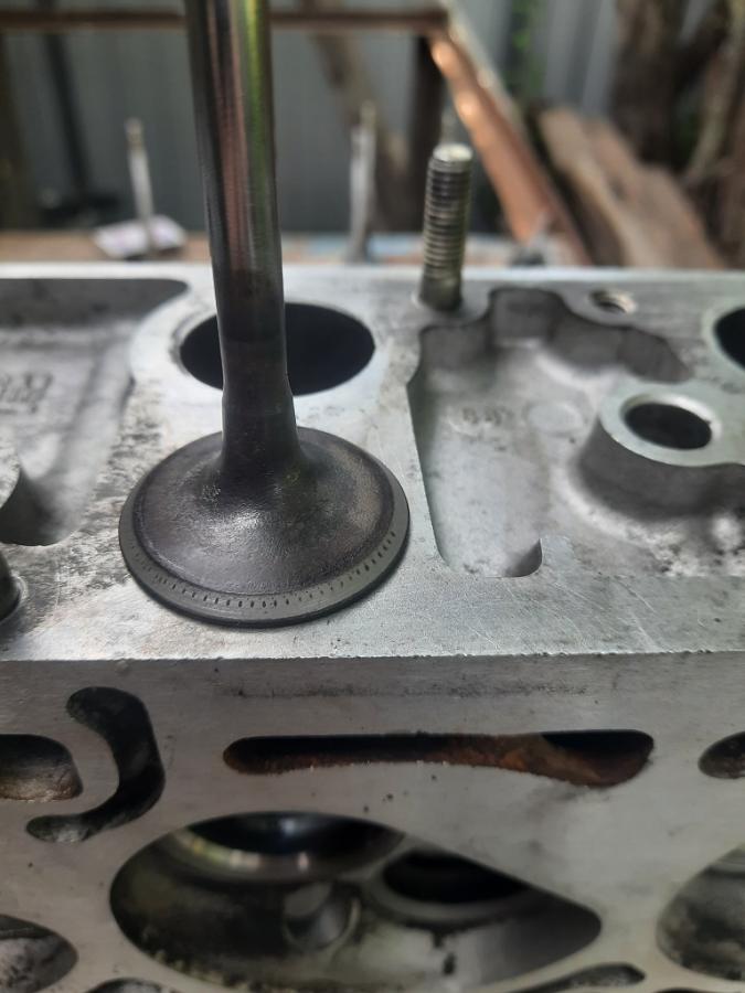

    Всем привет! :yes:  Недели три назад пробило у меня прокладку между 3м и 4м цилиндром, сам виноват, достала течь масла между верхней и нижней части ГБЦ, ну я и подтянул, прокладку выдавило :Cherna-facepalm: . Да фиг с ним, давно надо было её снимать, текло по всему периметру давно. Башку я перебрал, шлифанул, заменил один клапан, собрал и позавчера завёл. ВНИМАНИЕ ВОПРОС!!! какого хрена я заказываю прокладку выпуска по каталогу второй раз и мне приходит МАЛЕНЬКАЯ прокладка?????? :dntknw:  Что это за хрень???? :angry:  НУЖНА ПОМОЩЬ!!! Нужен номер реально подходящей прокладки и не за конский ценник желательно :pray:
    Заказывал :
    Прокладка выпускного коллектора
    Прокладка, выпускной коллектор
    Вот на драйве человек пишет что ставил ELWIS ROYAL 0342628
    https://www.drive2.c...80337998791174/
    Но у него даже на фото она с круглыми выпускными отверстиями, а у меня они чуть квадратные :Cherna-facepalm:  аааааа жиэмсука

    Разрезал я прокладку на четыре части и прорезал к отверстию под болт сверху. Всё норм :rolleyes:

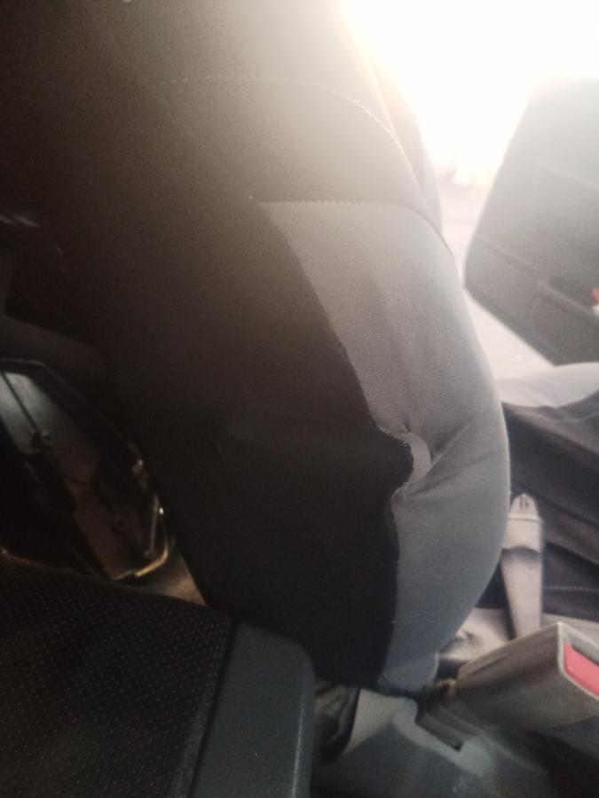

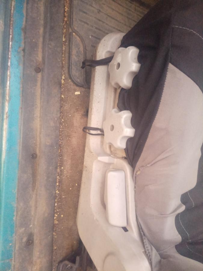

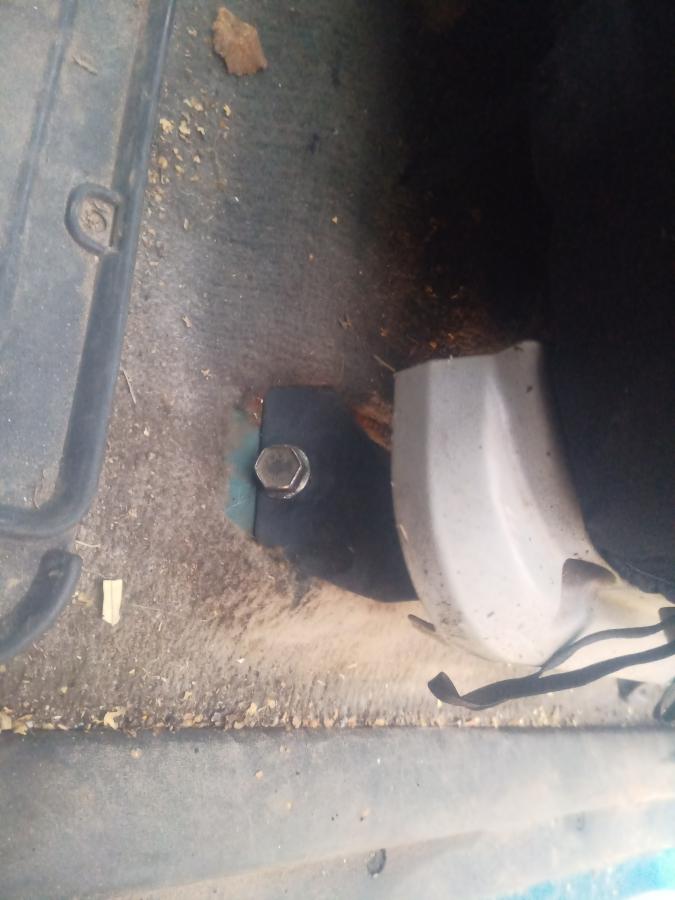

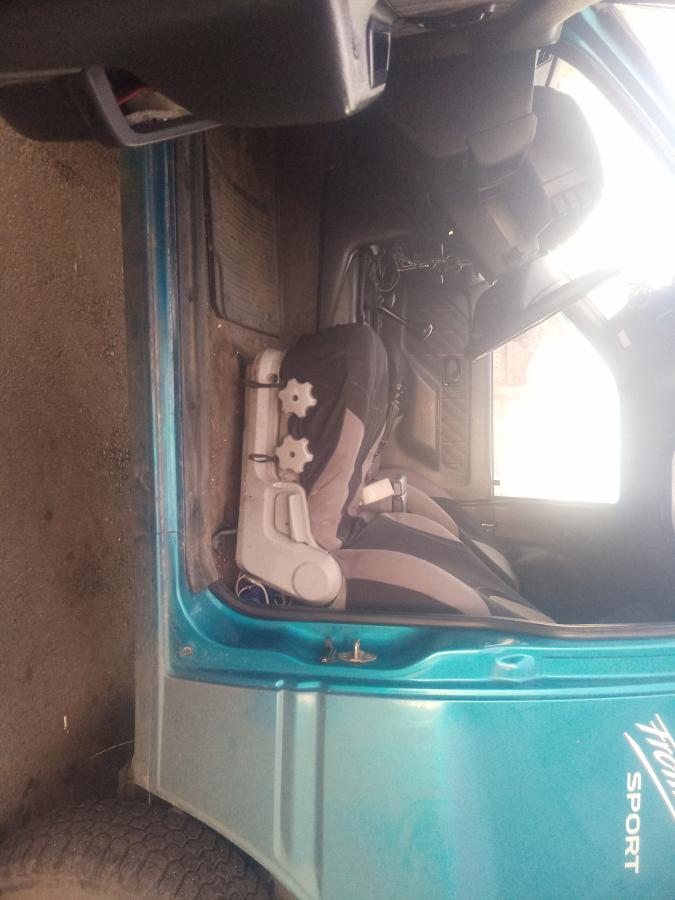

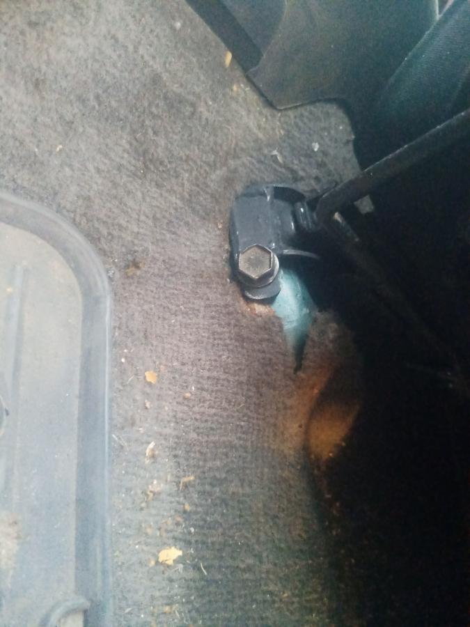

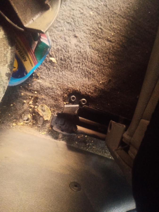

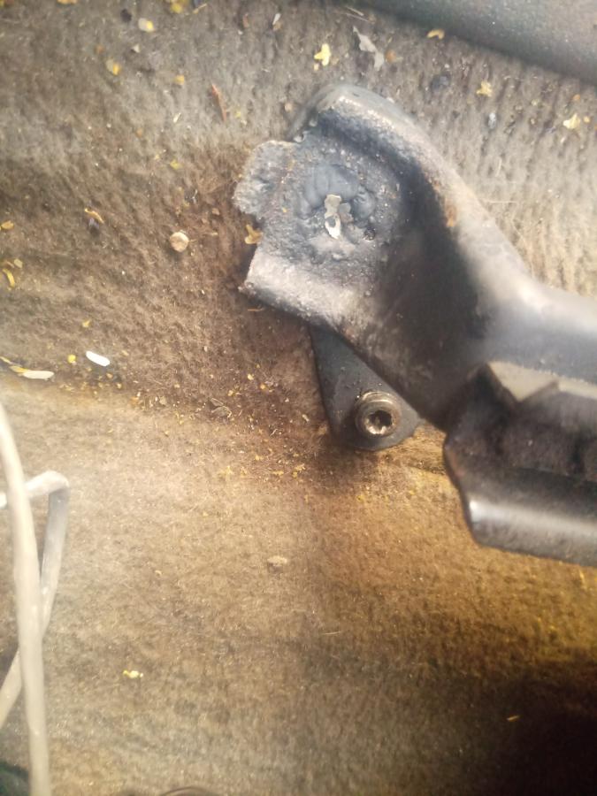

    Ну и я отмечусь))) Вчера была произведена инсталляция водительского сиденья))) Фото позже добавлю))) Решил снять родное и приколхозить "случайно подвернувшееся" от Таракана))) Так как гараж занят вышеназванным Тараканом, то я весь день бегал между машиной и гаражом с вышеуказанным сиденьем, так как горелка от сварочного аппарата не дотягивалась до машины и шёл дождь))) Промок, замёрз, но справился))) 4 пластины, небольшие деформации передних креплений. Я размечал, матерился, бегал, курил, пилил, сверлил, а брат пескоструил Таракана и в перерывах приваривал пластины))) Сиденье крепится в штатные кузовные отверстия. Результатом доволен. Сидишь чуть выше, хотя поджопные регулировки сделал в самый низ. Есть регулируемый ступенчатый поясничный подпор. 4 положения наклона подголовника. Поджопник с двумя видами регулировки : передняя часть и задняя часть (их сделал в самый низ, так как с моим ростом биться об потолок не хочется).
    Вчера вечером был уставший и злой, сегодня нововведение оценил сполна - жосткое плотное сиденье, руль пришлось поднять вверх до упора, левый локоток удобно (даже анатомически правильно) ложится на выступ дверной карты.
    Из минусов... Подлокотник между сиденьями достался пассажиру! Правый локоть достаёт до подлокотника только после лёгкого поворота туловища в право... Будем думать об этом, так как не порядок)))

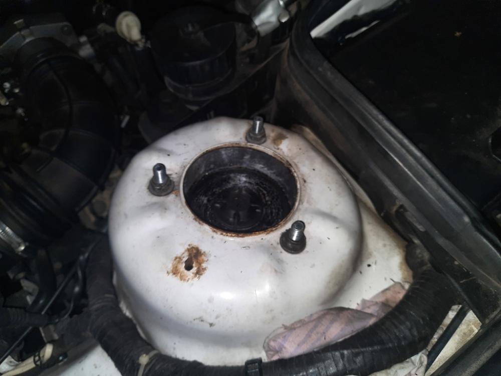

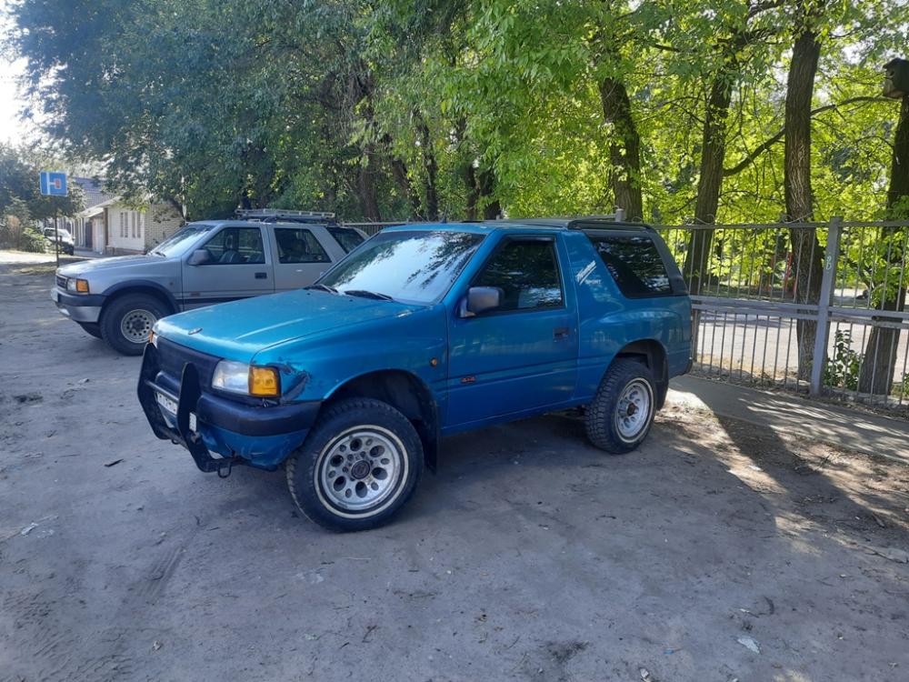

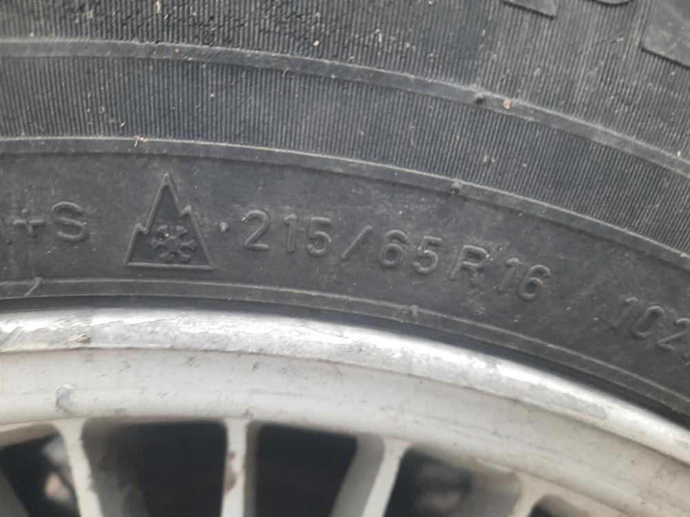

    Пока молодеж зунижает всякие тазы, я из завышаю  :giggly:  Поменял сегодня передние опорники и поставил проставки 2 см. Ну конечно не фронтера но 215\65\16 стоит отлично  :cranky:
    Чуть ушёл сход, надо заехать поправить. Если что это моя четвёртая е34 :giggly:  А на своих трёх е28 и одной е30 я в своё время, из за развесовки практически 50\50 не плохо по зимним рыбалкам полазил :Cherna-facepalm:  Вот решил лифтануть до глины :giggly:  И кстати е34 охрененный поджопник, и весьма дешёвый в обслуге, но если сам гайки крутишь. В сервисах при слове БМВ у них хари так распухают и ценники не адекватные сразу. Три часа сегодня на улице перед домом и всё на месте  :alcohol:
