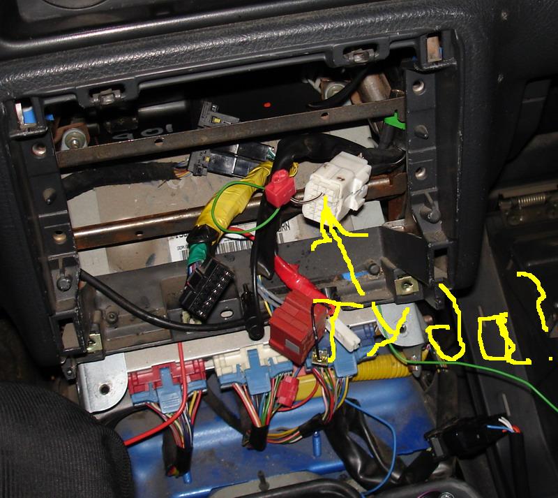

    Есть ещё вопрос; в 26ю фишку , что втыкается, у меня была маленькая с тремя проводами-куда они шли, выдернул и подключил ДУТ с МТ, вроде нечего не произошло,,, просто может не надо было её выдёргивать?

    Коллеги я тут намедни приборку обнажал))) Дак там две фишки сверху и усеёёё. Куды дут то искать
