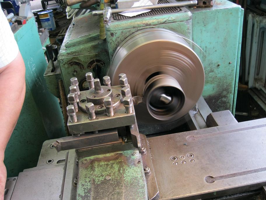

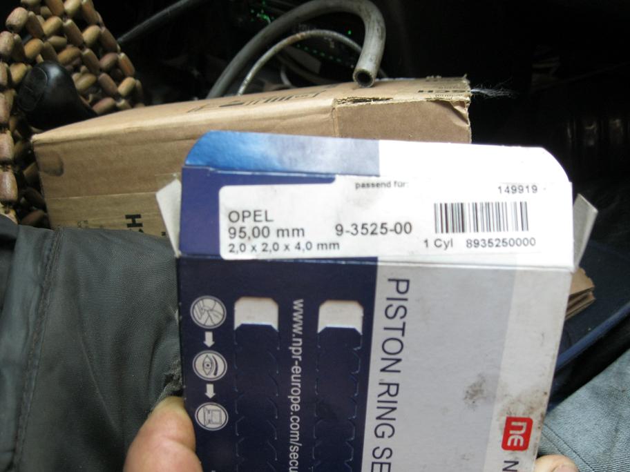

    понял..страшен не зазор,а износ трапециедальный.кольца будет ломать.по этой причине ,я себе верхнее кольцо поставил толще на 0,5 мм и поршня расточил.цена вопроса была 1900 р.кольца и 0,5 литра 40 градуснойа поршня по 10 т. р.штука.20 тысяч проехал всё отлично.
    вот верхние кольца родные 1,5 мм
    А как , и по какому каталогу ты подбирал кольца? Поди и подберу я чего , да проточу поршня

    На этом моторе есть разновидность поршней с первым поршневым кольцом в виде трапеции . Так , что думаю , что при большом торцевом зазоре будем ломать кольцо и задирать стенки гильзы .А как , и по какому каталогу ты подбирал кольца? Поди и подберу я чего , да проточу поршня
    пошёл на рынок и изнасиловал продавцов,они по бумажным каталагам прошерстили,просто тупо по размеру искали.2,0 мм от мотора2,2 идёткакой комплект был в питере в наличии,тот и забрал.было два или три производителя,но в москве и доставка 3-5 дней.
