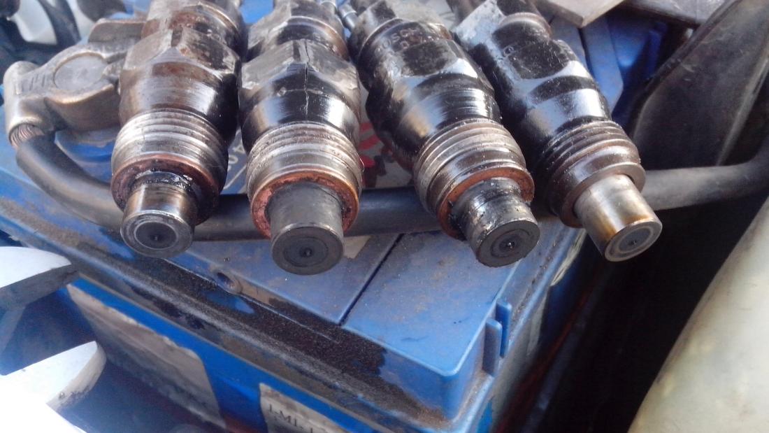

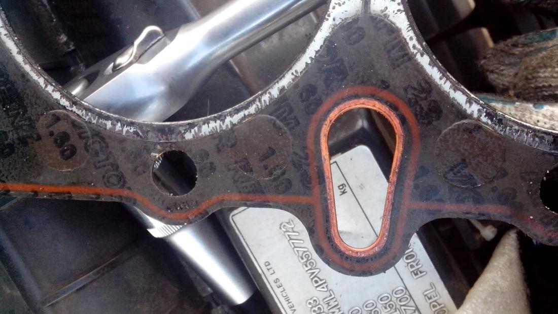

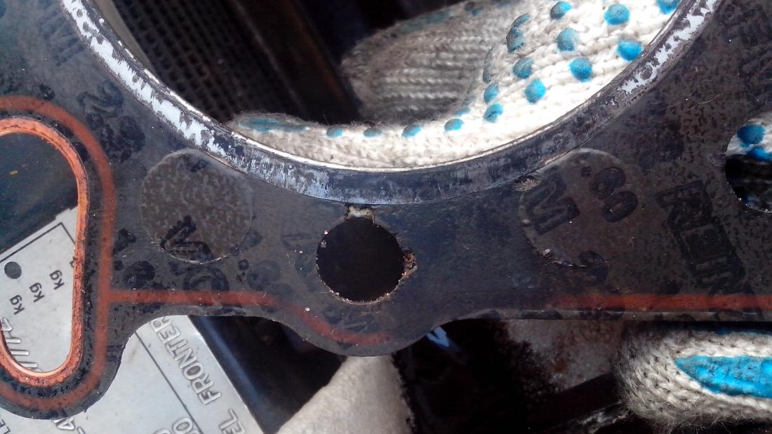

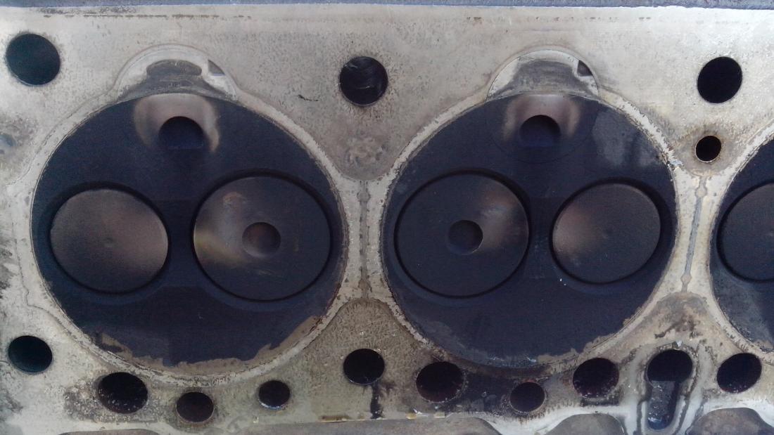

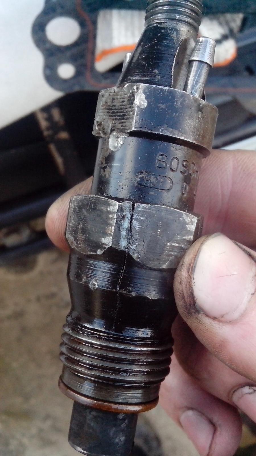

    Ну вот я и приехал)
     Нехотел мешать машине работать, поэтому не разбирал пока ездила, фиг с ним что дымила. Незнаю что это.
    Но в один непрекрасный день возвращался домой и решил машину разогнать. Удалось достич 120км/ч, потом я заметил, что температура то уже к саамому верху подобралась, ну и нейтралка, накатом до дома (недалеко было) Постоял - температура не падает, включил печку - холодным дует, все понятно - фриз выкинуло. Заглушил, посмотрел под капотом - мотор на месте. Патрубки целы. Антифриз на моторе - в бачке сухо.
     В общем все ясно, ГБЦ снимаем, как раз прокладку привез.
     А вот теперь я просто выложу фотки, что же я там нашел - прошу описать дальнейшие Правильные действия)
    IMG_20140928_163644.jpg IMG_20140928_163700.jpg IMG_20140928_164142.jpg IMG_20140928_164149.jpg IMG_20140928_165256.jpg IMG_20140928_170620.jpg
    Успокоитель я сам обломал, когда башку вытаскивал.... Что поделать - она тяжелая, а рядом нет никого сильнее кота...
