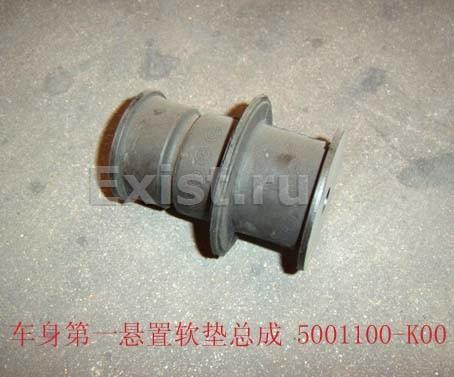

    Ховер рулит.

    Ховер рулит.
    Где?????

    У ховера резина го*но.
