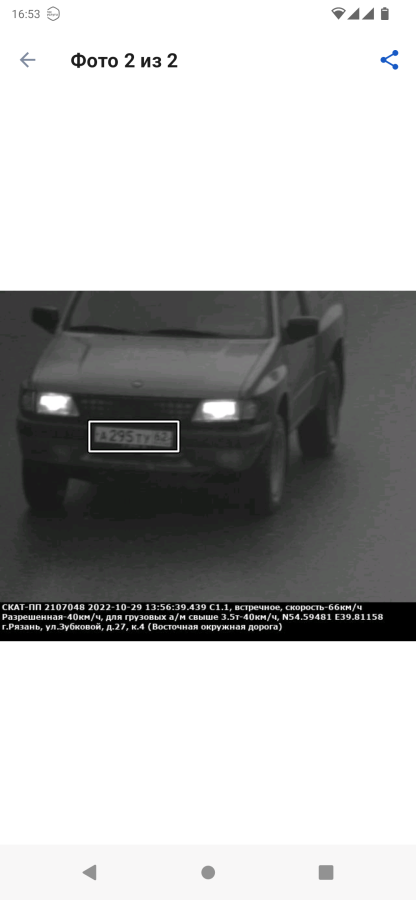

    P.S.: счёт открыт!)))

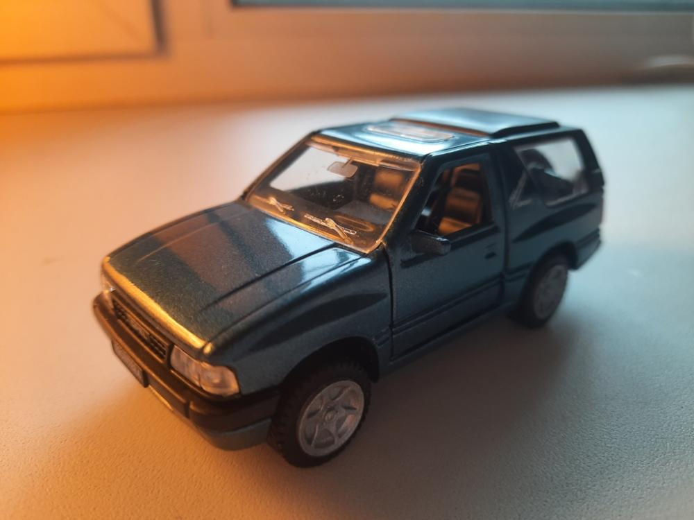

    Пригнал, из Калининграда :wub:
    #575 RusMarshal
    Отправлено 28 марта 2023 - 16:33
    RusMarshal
    • 9 870 сообщений
    Диски невентилируемые ????????????
    #576 Smerch36
    Отправлено 28 марта 2023 - 17:54
    Smerch36
    • 1 029 сообщений
    • Воронеж
    Угу, и рейлинги украли :Cherna-facepalm:
    #577 RusMarshal
    Отправлено 28 марта 2023 - 20:27
    RusMarshal
    • 9 870 сообщений
    Рейлинги Комиссар ворует)))
