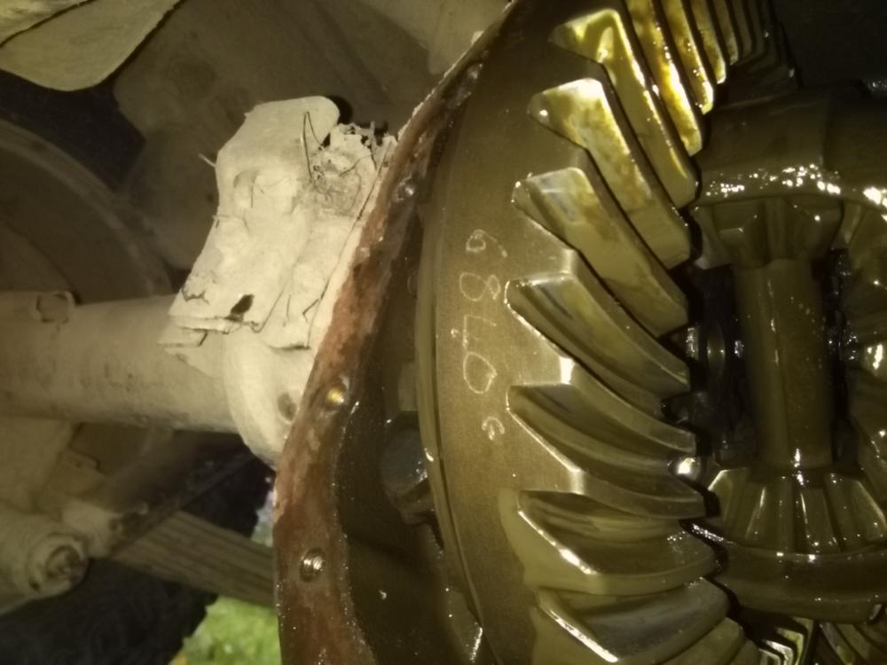

    Сегодня начал разбирать мост. Снял крышку редуктора, сфотографировал гл.пару, но фото почему то не могу скинуть. Нашестерне в двух местах что то написано. Начал выбивать полуось. Стронулась, но идё тяжело. На сколько нужно выбить, что бы можно было редуктор вытащить ?
    В одном месте нацарапано 6840

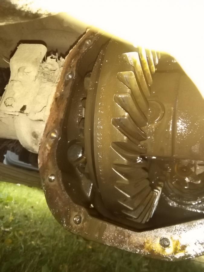

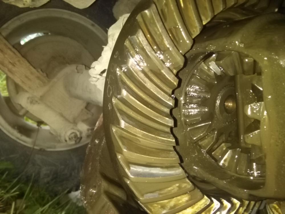

    Фото
    Интересно что у меня за редуктор
    И сильно ли я его уговарил ?
    Да там посадочное у подшипника не более 25 мм,потом сама выпадет.
    Привет Олег. У меня подшипник в чулке остаётся. Так и должно быть?
    #571 sokol1
    Отправлено 07 октября 2017 - 18:24
    Привет,Андрей! Не должен подшипник в чулке остаться,там запорное кольцо,на горячую сажается. Какой то косяк с твоей полуосью.

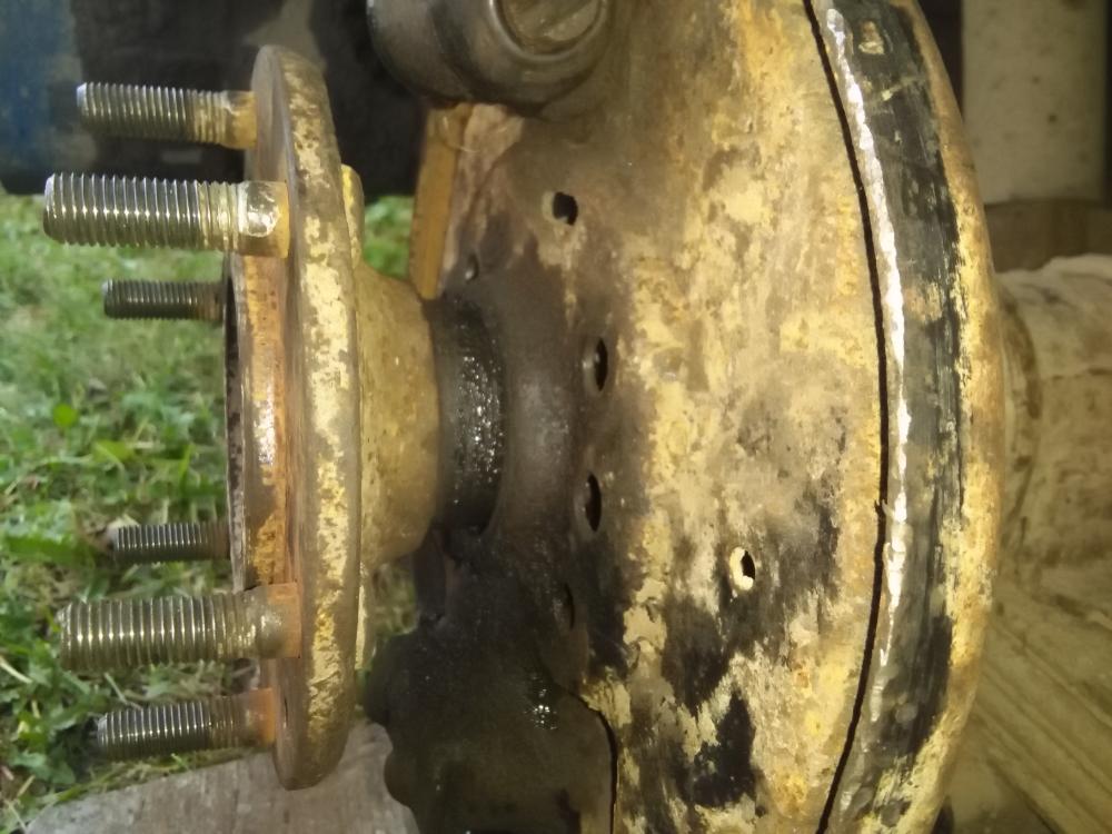

    Фото полуоси и редуктора снаружи
    #573 КрасноСолнышко
    Отправлено 07 октября 2017 - 19:24
    КрасноСолнышко
    • 568 сообщений
    • Калуга
    • Андрей
    Фото
    Я её еще не снял.
    Сантимов на 5-7 вышла
