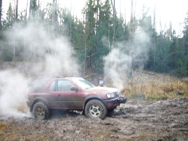

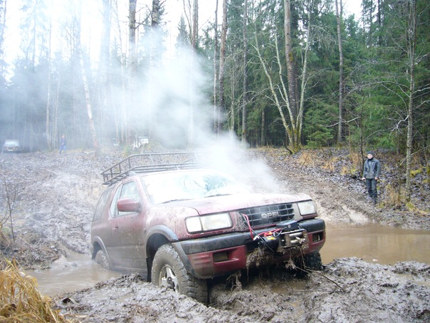

    • Опель фронтера C24NE 93г.в.Ford Ranger 06г.в
    IMG_8523.JPG IMG_8552.JPG Hankook Dynapro MT RT03 31x11.5 R15 110Q

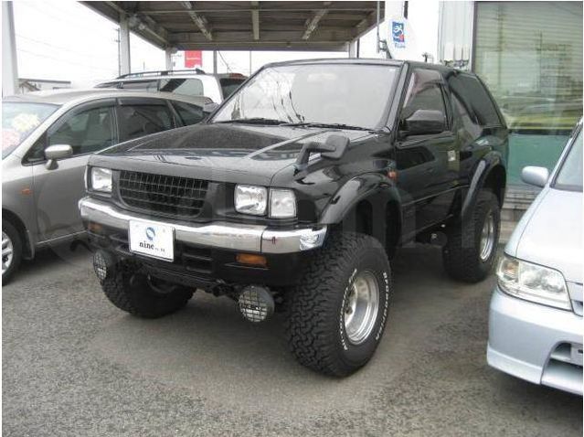

    255*85*16 мой нормуль

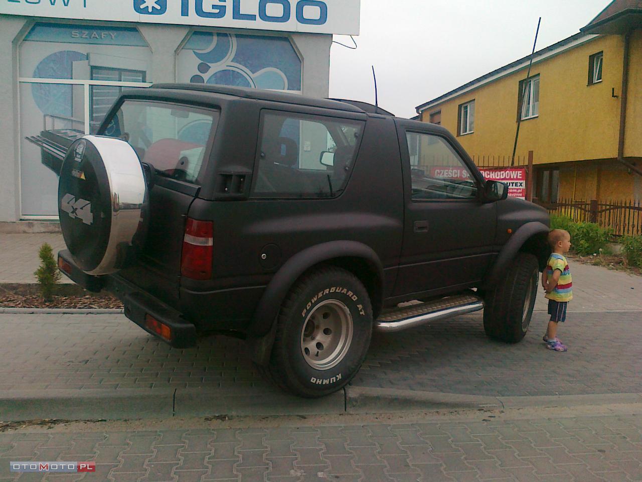

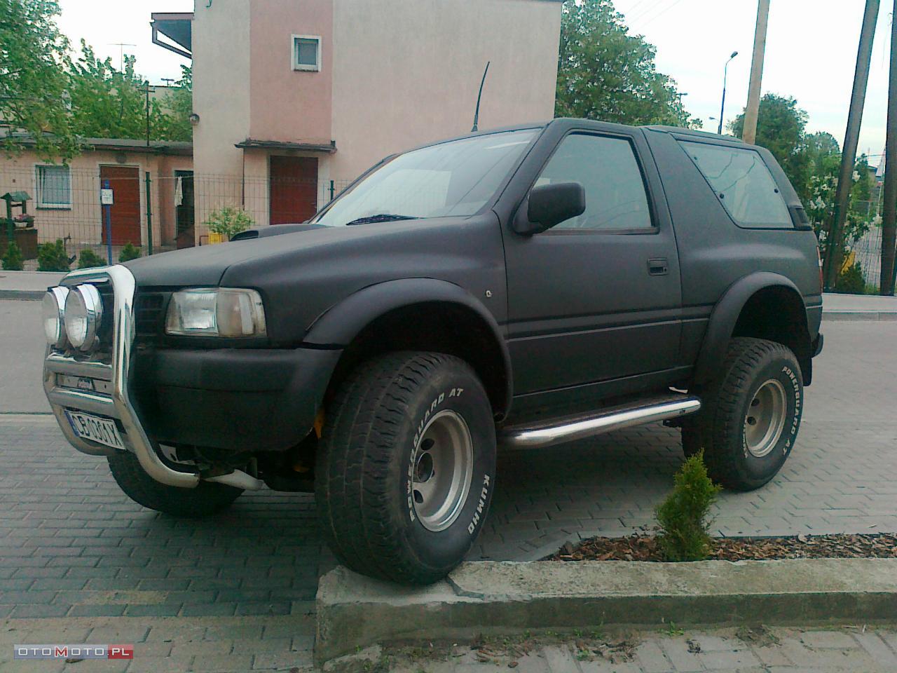

    Подниму ко я темку . Вот надыбал на одном полянском сайте по продажам такую фотку . Меня заинтересовали расширители на этой машине (колёса 33х12.5) - может кто видел в продаже ? Да , и бодик там вроде не замечен . C24260087_9.jpg C24260087_3.jpg C24260087_2.jpg

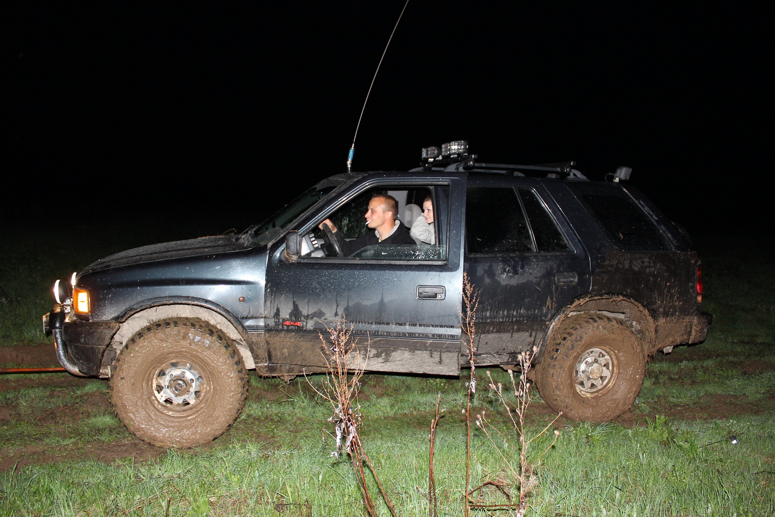

    вот есчё и расширитили и колёсья
    Просто молодцы .

    [quote name='VICTOR-555' date='Sep 1 2012, 01:58' post='997233']
    Расширители на 4 RANER овские похохожи очень.

    вот хоть убейте меня, но колеса на фото не больше 31" и то если диски там на 16, а если на 15 то и вовсе около 30" (пропорция)
