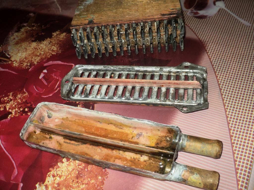

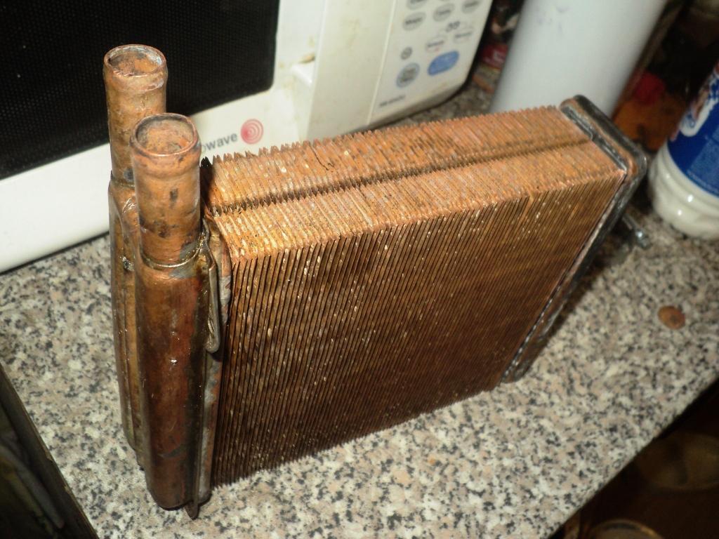

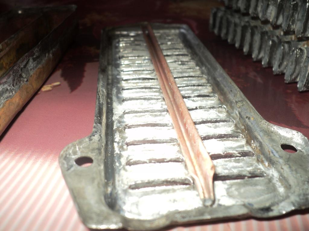

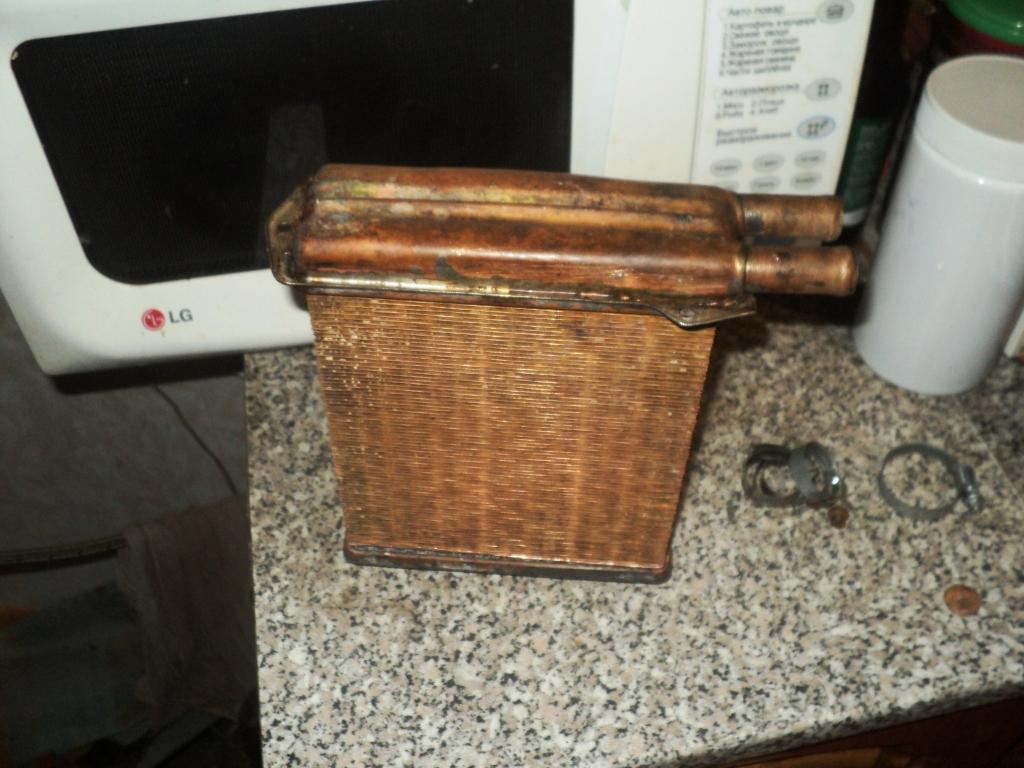

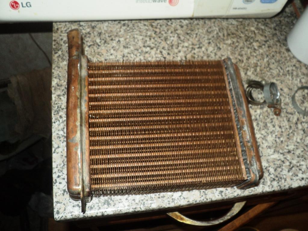

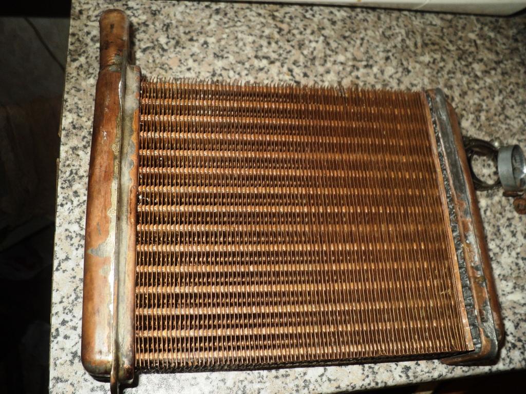

    #579 281278
    Отправлено 09 декабря 2013 - 20:55
    281278
    • 74 сообщений
    • смоленская обл
    • ISUZU-MU 92г мкпп 4JB1T
    почитал я форум, ну это полный 3,14здец чесное слово, информации столько что хрен решиш чего брать, и глдавное всем чтото не нравится но есть пару тройку человек кого устраивает, причём так любой вариант!, кароче ова стоит рублёв 900. а медный таз2108- 1150рублёв деревом. ну кароче говно в мозгу закипело от ова и грентвола и решил я забить на всё х*й и взял от ТАЗика вот както так: бочёк в распаяном виде где трубки (для узрения разделительной перегородки) ну и чё получилось (перегородка 100% не держит, через неё мемного перетекает вода но циркуляция в разы больше той тонкой струйки еоторая перетекает через перегородку
    #580 Djus12
    Отправлено 09 декабря 2013 - 21:35
    Djus12
    • 3 088 сообщений
    • Железногорск
    Да это просто кто как считает тепло ли или нет. :D Ставил и с таза пака родной делал.Распаял.прочистил.Вся система в норме была.Но вот так,что бы жарко.не было.Понял.что это особенности конструкции и перестал .что то искать.Если даже с оригинальным медным прочищенным радиатором где 16 трубок в ряду не айс.То че уж тут искать :D Маленький он очень для такого автоса.Отсюда и теплоотдача гауно
