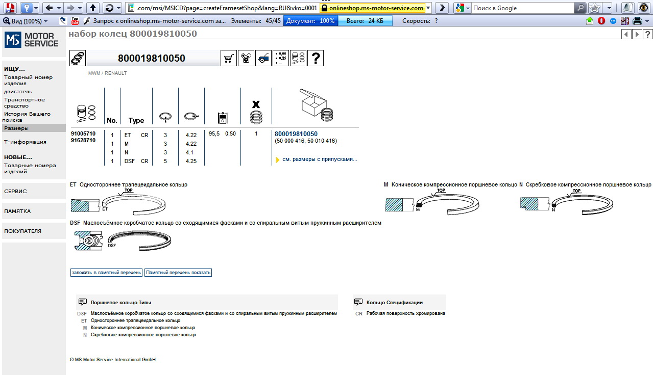

    Рооомаааа! Как бы поковырявшись в поиске,присмотрел на 95 с 3мм толщины если устроит можно приколхозить.Не знаю откроется или нетЭто на будующееЁпть да там и заказывать можно.

    увеличенный зазор канавке.....ведет к преждевременому износу кромки кольца(скребка того что снимает масло)+ускоренному(преждевременному)появлению выработки в цилиндре.....т.к. кольцо будет первое время(пока не за лижет кромки)грести не только своей рабочей частью(условно -торцом)а +еще и углом.....при этом быстрей разбивается канавка в поршне.....что дает еще более прогрессирующую выработку в канавка/кольцо/цилиндр а в купе с увеличенным зазором поршень/цилиндр(если таковой будет)...... :rolleyes: а так то.... ни чего страшного :) по работает немного :P

    95,4 мм какой интересный диаметр.
    И форма первого кольца не простая , а имеет внутренний скос с верхней плоскости
    Да, а замок в кольце мелким напильником подогнать
    Всё вроде и зашибись , но я форму кольца не вижу ...........а это как ни какак форсированный дизель........
    Дим , у меня стандартный размер цилиндра ......................... и подточив замок в кольце, грубо говоря на четыре десятки уйдёт геометрия кольца и кольцо никогда не притрётся !!!!!!!!!!!! Так , что после праздников закажу новые поршня :) Но с Колхозом - не завяжу НИКОГДА !!!!!!!!!!!!!!!!! :D :D
