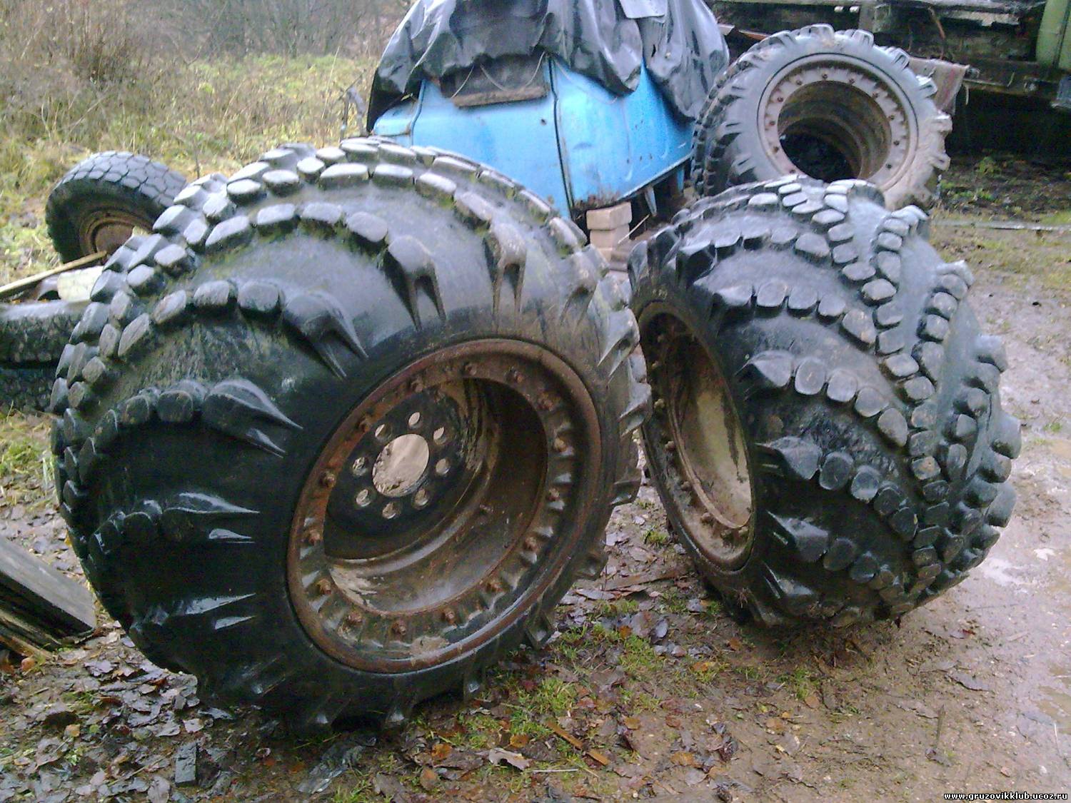

Отправлено 15 мая 2013 - 22:49
Вот спрашивается зачем ведь на узкой резине лучше было бы ехать) Но им некогда было буксовать им работать надо было).
давайте не путать теплое с мягким
меня вот тоже удивляет, зачем по уши в дерьме преодолевать ковровые болота на лебедке, если болотоход делает это шутя и без напряга.

Это из разряда: мне на этом надо здесь проехать или туда проехать в сравнении с: не мешайте я здесь работаю буровую обслуживаю. спорт и работа разные вещи, в боксе кастет тоже запрещён но бандюки при "работе" используют повсеместно. для тех кто по ковровому болоту соревнуется есть тех регламент! ограничивающий ТС, не будь его гоняли бы на болото ходах.давайте не путать теплое с мягким
узко-специализированная резина для определенных задач, это одно, а внедорожник, которому ехать по разным поверхностям сотни км это другое. так может и с гусеничной техникой сравнивать ?
Даже рассмотрев равный диаметр колёс, узкое колесо на мягком грунте проиграет широкому, а на глине будет решать протектор.
