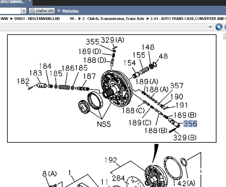

    Стакан регулятора давления масла в насосе. Из-за него недожим происходит, и как следствие может перегрев. ГТР первым под замену после таких танцев.
    http://forum.4x4club...p;#entry1222331
