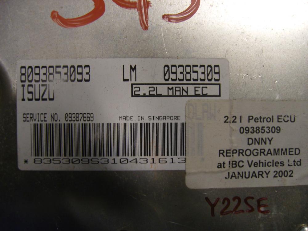

    Чудеса случаются... Прошивки, прошивки...Они разные по годам.
    Видишь чудесную наклейку сверху бирки Isuzu ?
    Есть у тебя такая ?

    #57 Paul В.
    Отправлено 23 ноября 2019 - 19:22
    Paul В.
    • 1 546 сообщений
    • Belarus
    Есть у тебя такая ?
    Х.з.
    туда еще не лазил.
    При замене радиатора печки - гляну.
    #58 Вехомечтатель
    Отправлено 23 ноября 2019 - 19:25
    Х.з.
    туда еще не лазил.
    Очень интересно будет сравнить

    И с какой целью было сделано перепрограммирование?
    #60 Вехомечтатель
    Отправлено 23 ноября 2019 - 21:31
    Лучше спросить у тех, кто это сделал. :dntknw:
    Заводское или дилерское исполнение (может по сервисному бюллетеню, я не знаю).
    ЭБУ с машины, которая всю жизнь обслуживалась у официалов в Германии.
