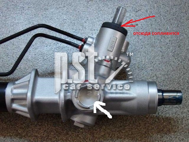

    у меня сопливится отсюда:
    Я конечно не знаю как у OFA, ну думаю также. Ремонт производится без снятия рейки. Редуктор снимается способом, описанным выше. Далее отворачиваются трубки гидрача, вот здесь есть засада: трубки высокого давления открутились без проблем, а вот те, которые идут к бачку, гайки стали отворачиваться вместе с самой трубкой, что привело к деформации трубки. Благо я это сразу заметил, и вернул гайку на место, т.е. затянул. Пришлось трубки снимать с самого бачка. Далее окручивается крышка-заглушка с обратной стороны вала, где находится гайка, фиксирующая вал. Потом окручиваем два болта, которые прижимают крышку червячной передачи и аккуратно вынимаем вал-червяк с крышкой. Между корпусом и крышкой стоит прокладка, по виду картонная. Поэтому ее можно вырезать новую или посадить на герметик, как я и сделал. Затем вынимаешь вал, вытаскиваешь сальник и ставишь все в обратной последовательности. Сальник я запресовывал куском полипропиленовой трубы, подобрал по диаметру. Сальники подобрал в магазине, есть у нас такой в городе - Мир подшипников, есть практически все размеры и виды. Хорошо не стал покупать заранее, по размерам, указанным на форуме - оказались другие.
    не совсем понял, зачем откручивать трубки, если рейку снимать не надо?
    Чтобы снять верхнюю часть. Т.к. сальник запрессован изнутри. Если снять резиновый колпачок, то там сальника не видно. Хотя у OFA может быть по другому, тогда сальник можно снять снаружи.

    речь вообще про Аксиом, на ОФА рейки нет
    Короче, надо будет слить жижу, разобрать рейку, но снимать с машины ее не обязательно?
    Или проще снять и разбирать в натуральном виде?
    Кстати, а можно снять верхнюю часть, не вытаскивая сам вал? я так понимаю, что она на болтах там стоит?
    Ааа, про Аксиом, ну там должно быть наверное как на OFB. Вообще снятие рейки не сложное занятие, делал такую процедуру. Но как мне показалось, что проще снять верхнюю часть. При снятии крышки, вал сам снимется. Да, крышка на двух болтах.
    Да, забыл самое главное сказать: почему крышку надо с валом снимать - как я уже писал, там подшипник хитрый, без внутренней обоймы, т.е. могут вылететь цилиндрики.
    подожди, еще один момент: подшипник стоит в верхней части, там, где вал выходит наружу? Внизу подшипника нет?
    А что в нижней? можно ли без головной боли будет вынуть вал вместе с верхней крышкой, открутив только болты?
    Два подшипника, тот который внизу, обычный. Да, снять легко, только как я писал раньше, надо отвернуть гайку вала снизу.
    а зачем тогда откручивать нижнюю гайку? она просто упорная или к ней вал прикручен?
    Она выполняет роль крышки.
    так если это просто крышка - есть ли необходимость ее откручивать? может просто вынуть вал вместе с верхней крышкой, не трогая нижнюю?
    Да ну неееет, под крышкой и есть гайка, которая фиксирует вал.
    о, теперь понял, я думал, что вал фиксирует (поджимает) сама крышка. ладно, буду пытаться реанимировать, по результатам отпишусь.
