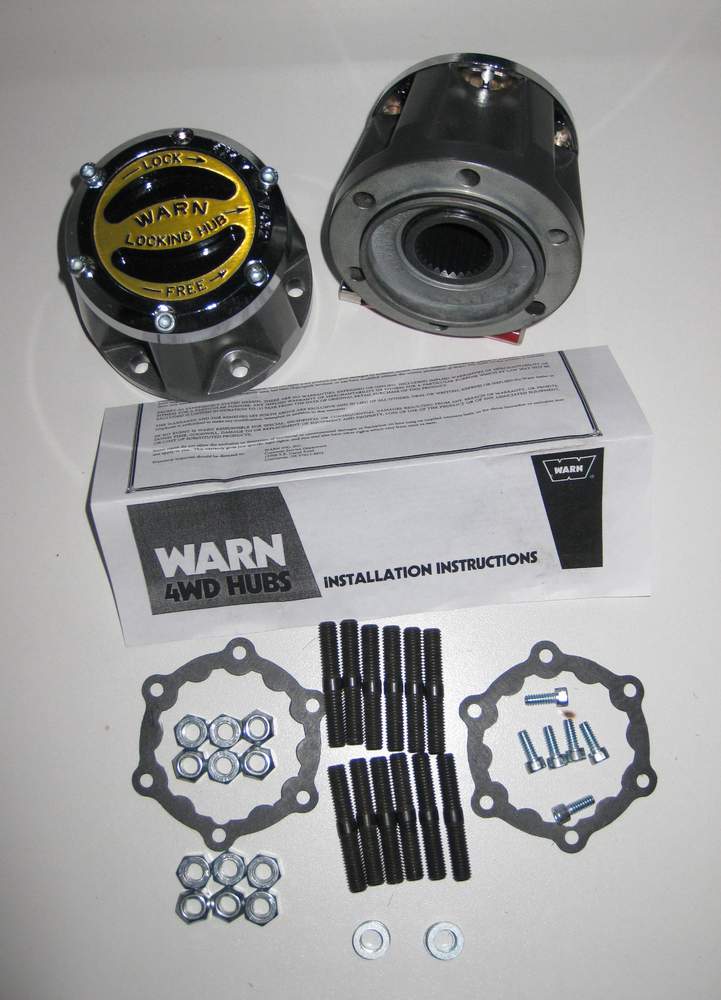

    Супервинчи тоже, кстати, дребезжат. ((
    Конструктив такой же вот и звенят , ещё есть варновские хабы , интересно как они в плане музыкального звона ,и герметичности .......????????????
