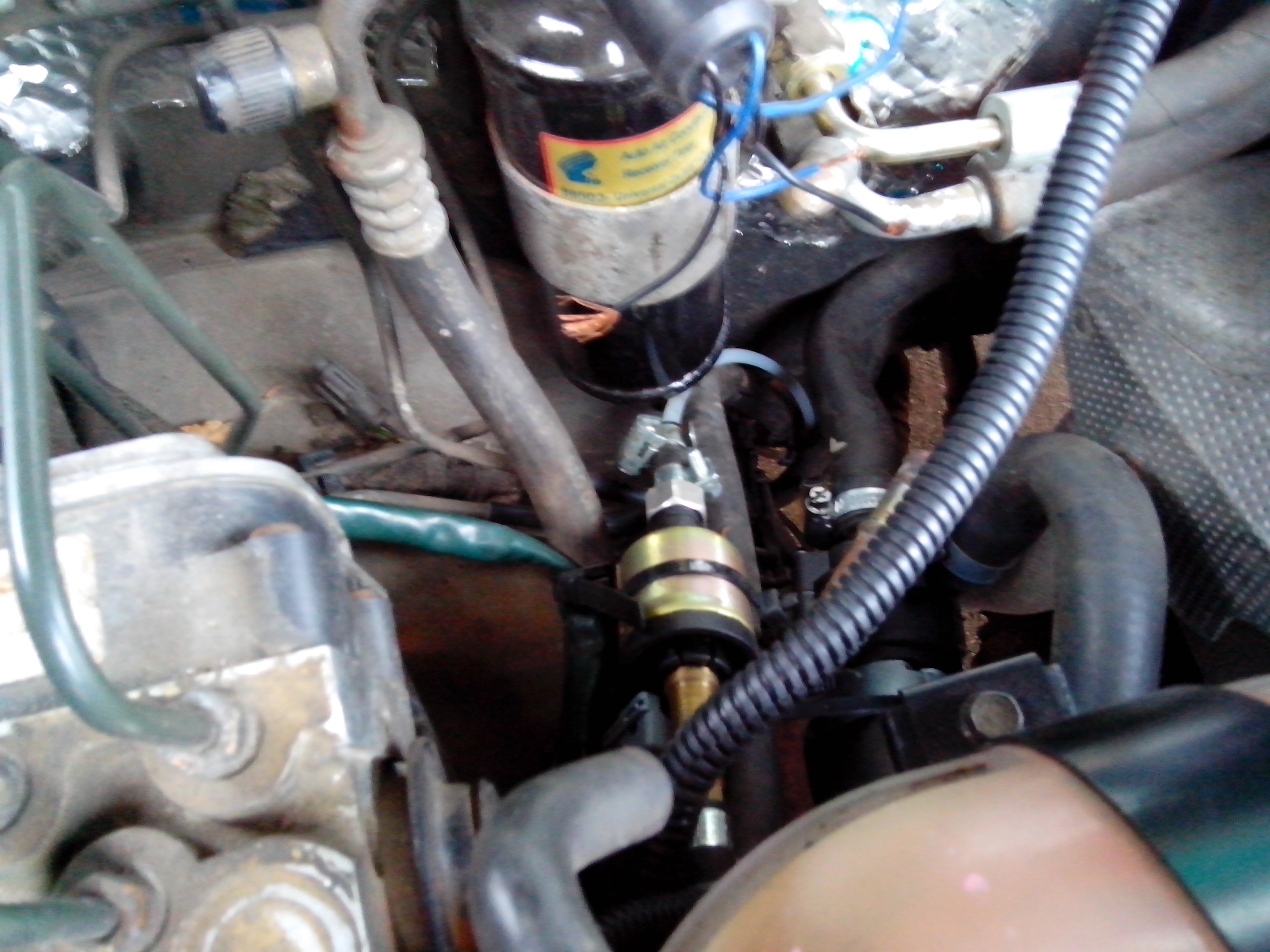

Во-вторых: всё-таки вчера вечером запустил свой Бинар. Топливная магистраль прокачалась только на четвёртом запуске. Питание котла соляркой организовал с накопительного бачка (НБ), который врезал в обратку ТНВД. НБ покупал "оригинальный" у производителя, ёмкость бачка 0,4-0,5 литра, с некоторой доработкой был инсталирован на раму возле топливного фильтра, там же и топливный насос Бинара установлен. В СО врезался по следующей схеме: двигатель - помпа - котёл - печка - двигатель. При работе котла вроде нормально, даже хорошо, но без него очень долго нагревается печка. Поезжу по наблюдаю, может и переделаю на Двигатель - печка - помпа - котёл - двигатель. Посмотрим... Осталось провести кабель на пульт в салон и подвязать запуск с сигналки. Если у кого есть какие вопросы, то задавайте, если знаю - расскажу. Собственно ничего сложного нет, нужны только немного прямые руки, нормальная голова и нормальный инструмент.

Если можно фотки выложи , где крепил накопительный бачок? сам котел? и по подробней как будешь привязываться к сигналке.Во-первых: эта тема как бы продолжение/дополнение вот этой темы.
И еще , сам бочок пришлость наверное полностью герметизировать? и делать дополнительный вход?
