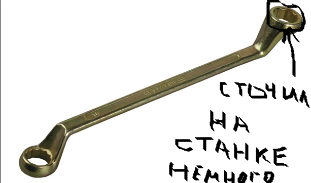

    Клубни,как открутить этот чёртов ГТР от маховика?эти великолепные 6 болтов? не одним ключом не подлезишь
    Кажется сняв стартер!

    Болты откручивать либо спец ключом через нижний лючок, либо сняв стартер. Оба варианта проблемные. в первом случае нужно варить ключ наподобие накидного, но с выступающими гранями (нужно пролезть им в сантиметровый зазор между движком и маховиком и еще попасть в утопленную головку болта). во втором случае нужнотснимать стартер - на родео, фронтере, аксе это тот еще геморрой, поскольку для того, чтобы его снять нужно откручивать левую приемную трубу. Но даже после его снятия страгивание болтов тонкой торцевой головкой с коротким воротком (длинный не подсунешь) приятным занятием не назовешь.

    Я приварил часть головки высотой 7 мм к пластине 4мм и шириной 20мм(головку лучше двенадцать граней)
    Доброго времени суток товарищи! Откручивал через лючок накидным ключом.  немного обточив его по окружности и так, немного по бокам. Получился очень удобный ключик.

    вот вчера сцуко все пальцы себе расхерячил, потом пришел к такому же варианту с ключОм
