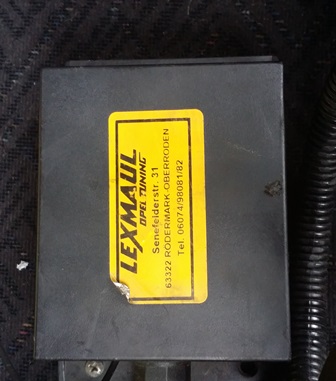

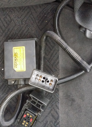

    У меня чип тюнинг еще немец ставил ( брал в Германии)
    вот такая приблуда в моторном отсеке, соединена последовательно со штатными разъёмами.

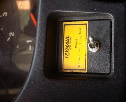

    панелька стоит в салоне

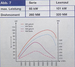

    вот ее характиристики
    так что опыт эксплуатации около 10 лет
    Положительные стороны:
    моща реально прибавляется, на светофоре уйти или в горку идёт. мотор откликается как нада.
    обогнать на трассе быстро надо, тоже без проблем.
    И вот и все положительные.
    Что, касаемо экономии керосина, то можно сказать только как в старом анекдоте
    вам шашечки или ехать
    В режиме ECO по городу и пробкам процентов 10%- 15% экономии и то ежели не стартовать со светофора и вести себя не спеша то получишь экономию.
    В остальном, ежели на трассе притопил, то и расход соответственный, а то и больше, (не что, не возникает из нечего и не исчезает бесследно).
    Приблуда чисто немецкая и не рассчитана на большие морозы -25 ее предел( а живу в Сибири у нас и -35 -40 месячишко придавит ), так что, на зиму снимаю, а то приходишь в гараж, машина тёплый ( стоит Вебаса ), а ету Хрень отдельно нада греть горит индикатор выкинь двигатель пока не прогреешь.
    Опять же кробки на наших машинах ( автомат ) уж больно нежные и не рассчитаны на какие либо большие нагрузки, как говоря спецы им и ети нагрузки и вес машины, а ты ее ещё нагружаещь и хочешь чтобы не ломалось.
    Вот здесь  http://www.postert.c...lexmaul2009.pdf в каталоге можно посмотреть тех данные.
    http://www.germanloo...frontera-b.html  Здесь Машинка губозакатывательная, ценник просто конский.

    А я все думал, зачем такое углубление в приборном щитке, вот оно че, туда блок управления чипом встает!

    Я решил забить на эту идею. Хотя 320Нм существенно, но больше АКПП ремонтировать не желаю))

    Насколько я знаю, 4L30E рассчитана на передачу максимального момента 350 Нм. Учитывая мои планы, на дальние поездки с элементами бездорожья, колеса, пусть и немного, но больше стока, трансмиссии увеличение мощности и момента пользы не принесет.
