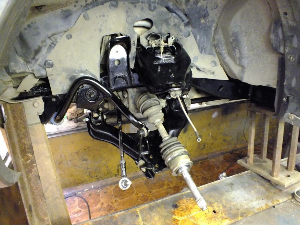

    По Вехикроссу получены: передние тормозные диски, колодки, пыльники шрусов.
    Повестка дня: снятие и разборка левого привода, промывка ШРУСов и замена пыльников, замена передних тормозных дисков и колодок. Попутно промывка, смазка и регулировка ступичного подшипника и еще какие-то мелочи.
    Если будет время и найду тросик - профилактическая замена троса стеклоподъемника пассажирской двери (в водительской уже заменил оборванный).
    Ищется энтузиаст-фотограф/видеооператор (главное - чистые руки, а фотографировать научим, если что :) ), находящийся в Москве. Уголь для шашлыка тоже есть ;)
