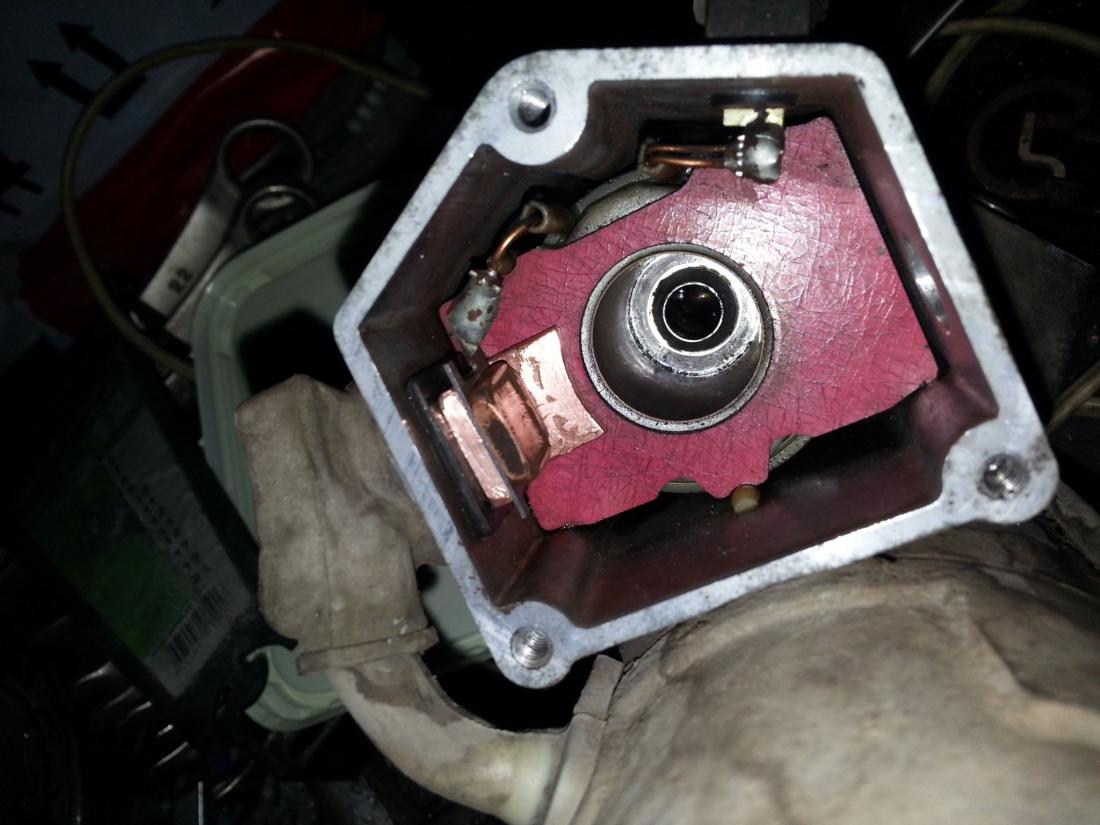

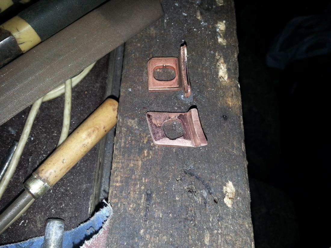

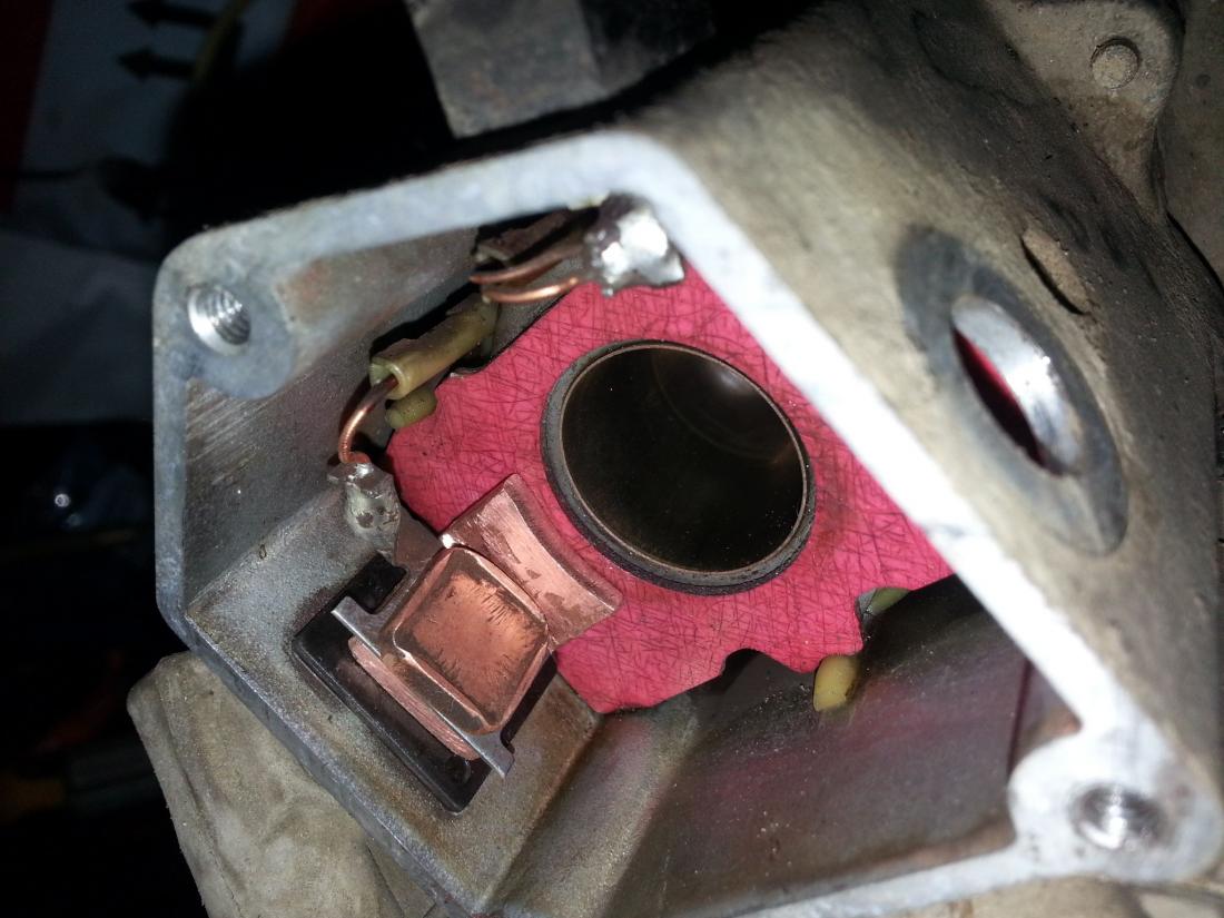

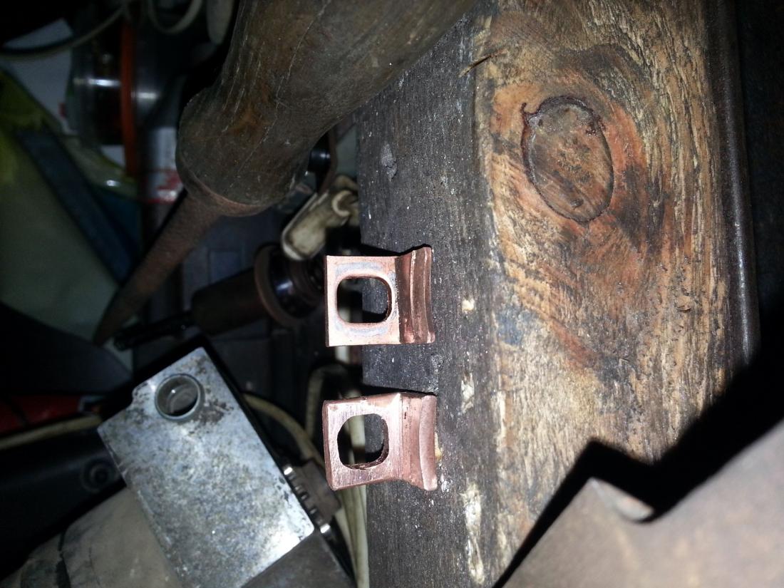

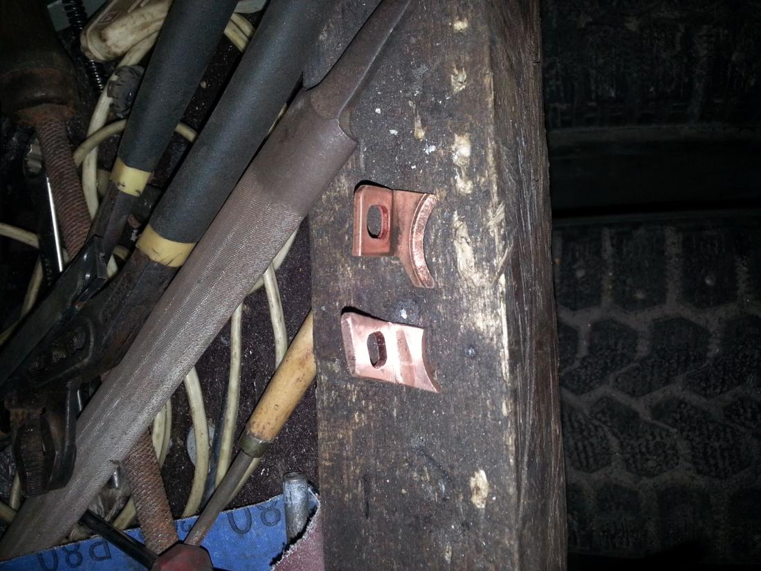

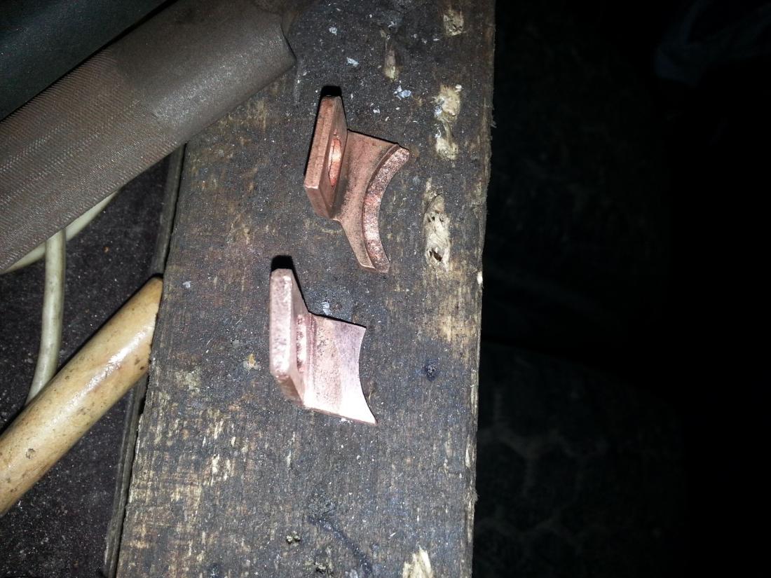

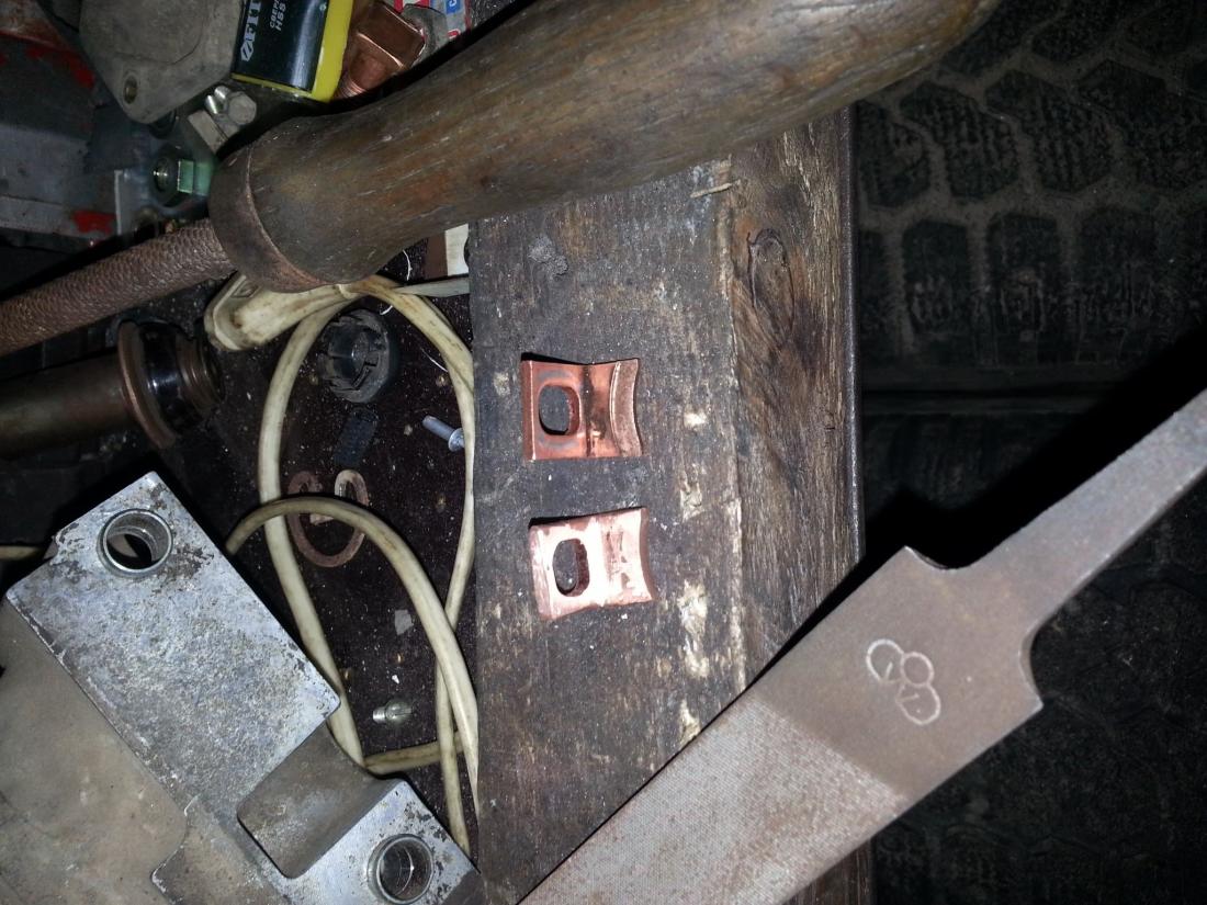

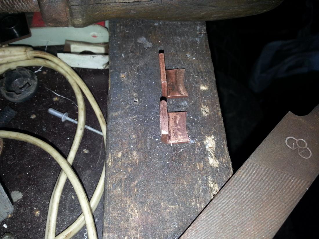

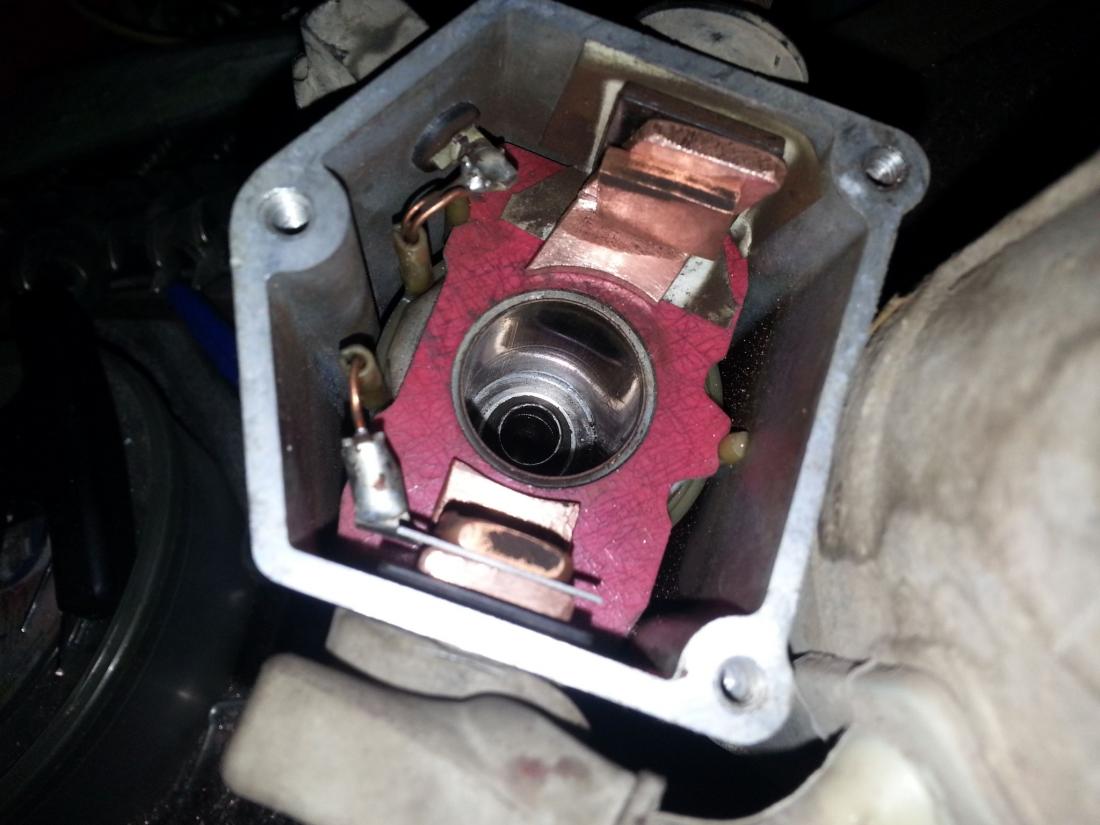

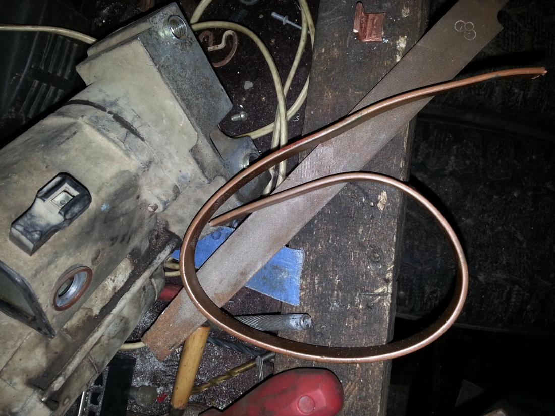

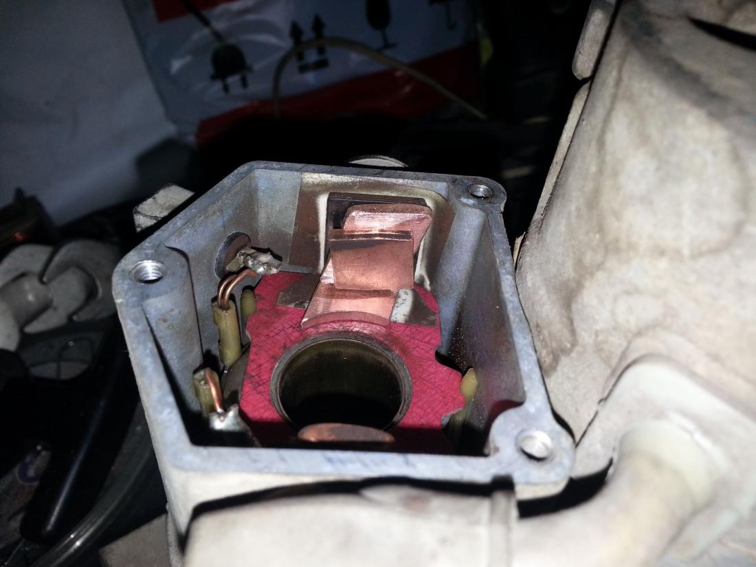

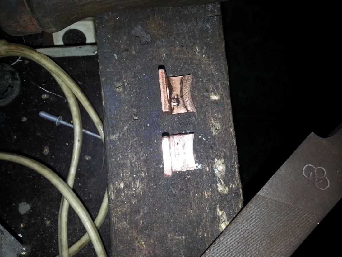

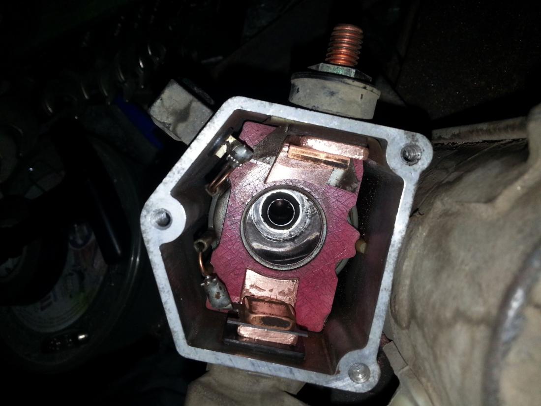

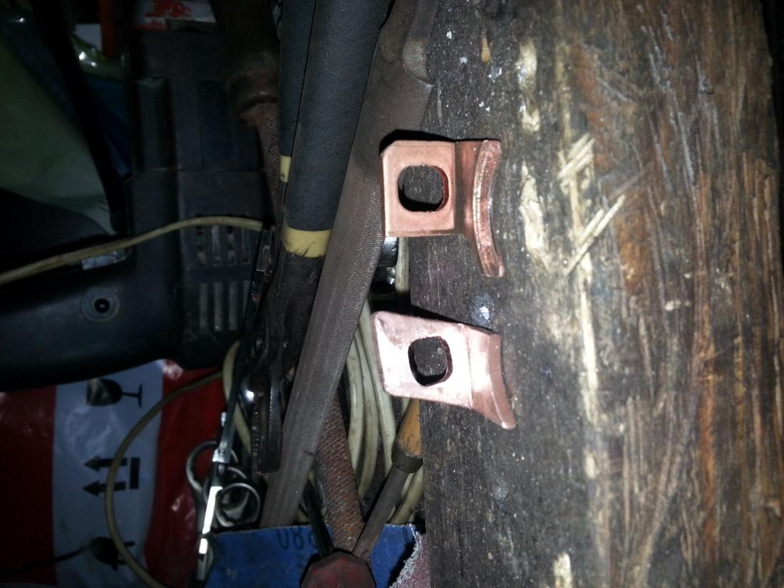

    Короче, реанимировал я свой стартер, денег не потратил ни копейки. Сделал новые контактные площадки из медной шины
    делал в гараже без света (обрубили, сцуки!!!), так что качество могло бы быть лучше :)
    После сборки все проверил, работает отлично!
    Фото ниже (для сравнения положил рядом старые площадки и новые):

    Радиальная выборка на старой площадке и есть тот самый износ, полагаю?
