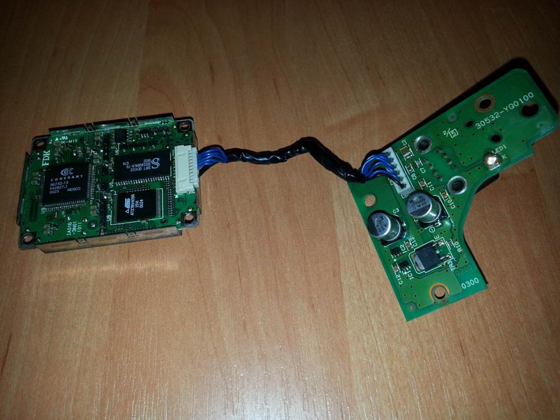

    Отправлено 28 мая 2015 - 12:30
    В блоке GPS(GPS control unit) пост#48 ОДНА плата!
    так, теперь подробнее... что ты называешь блоком GPS?
    девайс под верхней черной крышкой торпеды, где стоит светодиод штатной сигналки?
    если так, то ты совсем неправ!!! Там ДВЕ платы
    в качестве доказательств прилагаю фото:
    а вот теперь вторые пять копеек в тему.
    обе платы я пропаял с хорошим флюсом, промыл как следует спиртом, прозвонил соединительный жгут, но часы и дата так и не появились.
    спутник горит, компас показывает направление, но даты и времени нема...
    #59 al030
    Отправлено 28 мая 2015 - 14:57
    al030
    • 145 сообщений
    • Юрга Кемеровская обл
    • freelander 2 3.2 и suzuki jimny литр турбо
    Если две платы это много,то ладно.
    Я расказал методику поиска и итог.
    Делает один и другой-могут быть разные результаты.
    Может быть и другая неисправность ,но точно не спутник(либо у меня свой собственный)
    #60 VladTr
    Отправлено 28 мая 2015 - 15:04
    не могут крякнуть платы одновременно у такого количества народа!
    ради проверки твоей гипотезы и собственного успокоения я платы пропаял, результат нулевой. А насчет много это или мало - вообще не пойму, о чем речь идет
