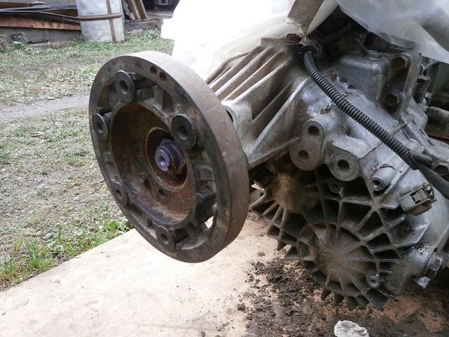

    Имеешь в виду этот бублик? Если он то у меня посадочные места одинаковы зад-перед.

    Бублик этот, только мне непонятен смысл и принцип его работы. В том виде как он на картинке, мой кардан к нему срастётся, но тогда получается, что бублик стоит просто как проставка. Нахрена тут тогда столько резины? И зачем такие размеры?
    #43 lomaster
    Отправлено 05 апреля 2015 - 11:41
    • 5 944 сообщений
    Я тоже его буду ампутировать и точить проставку такой же толщины. Наверно это демпфер крутильных колебаний, и думаю может и не стоит его кастрировать, но у меня (вернее на нём) выдавилась одна втулка, и вставить её проблемно, да и там эта штука балансировалась.

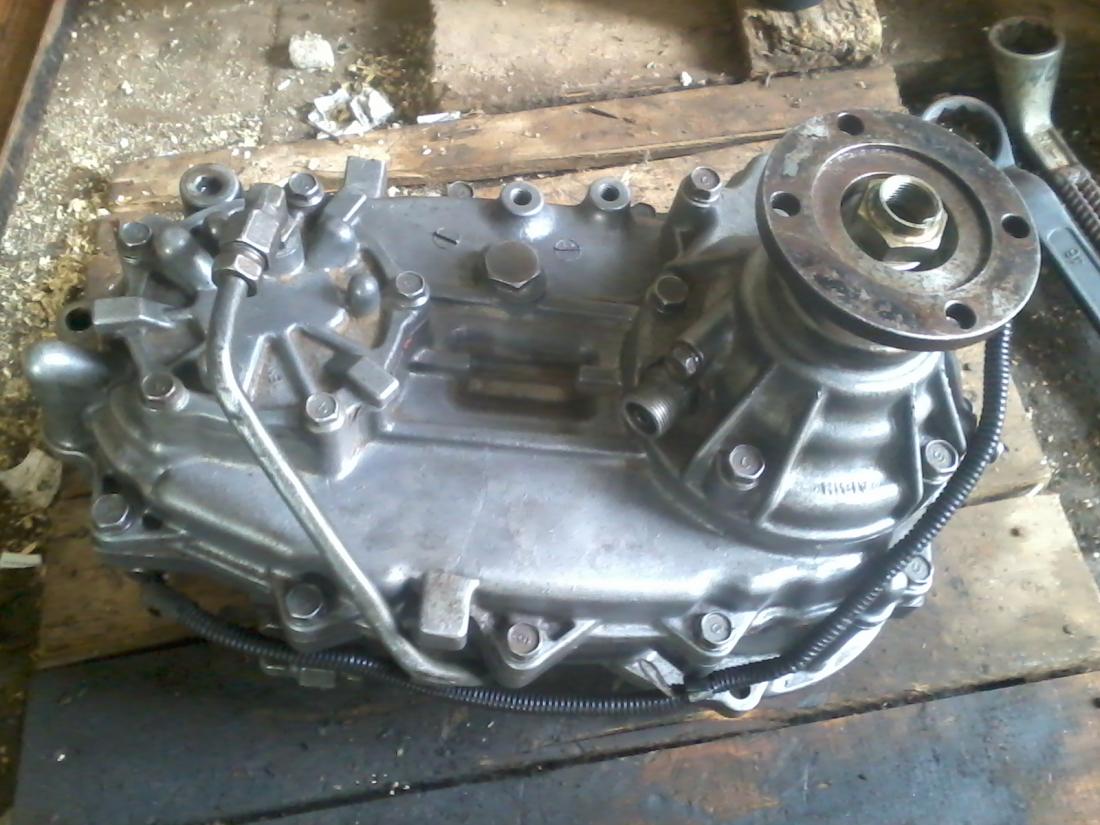

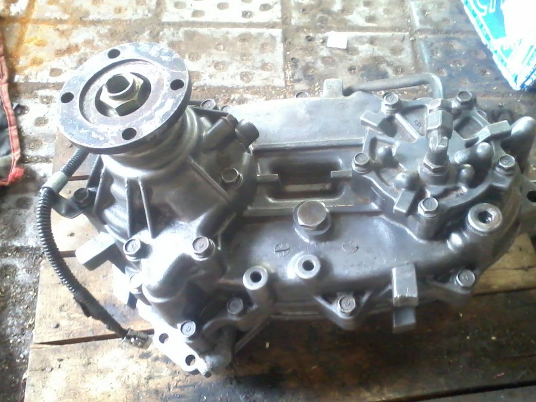

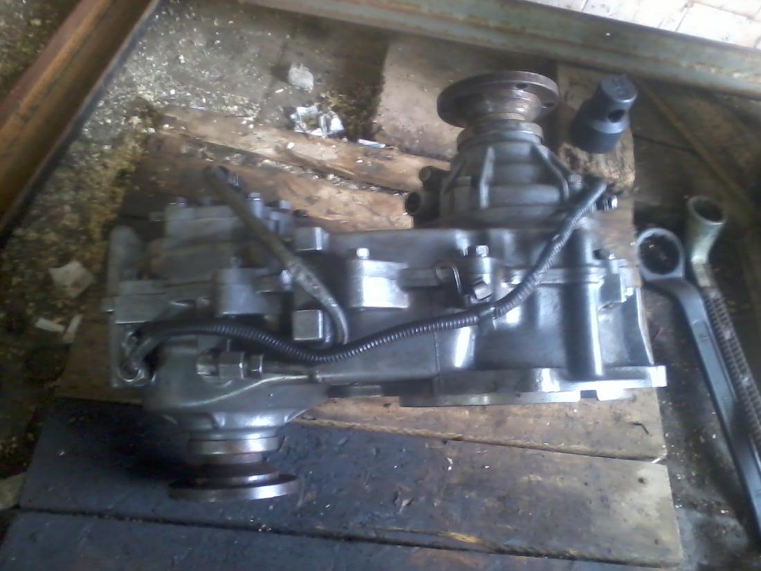

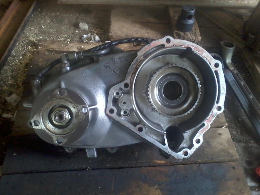

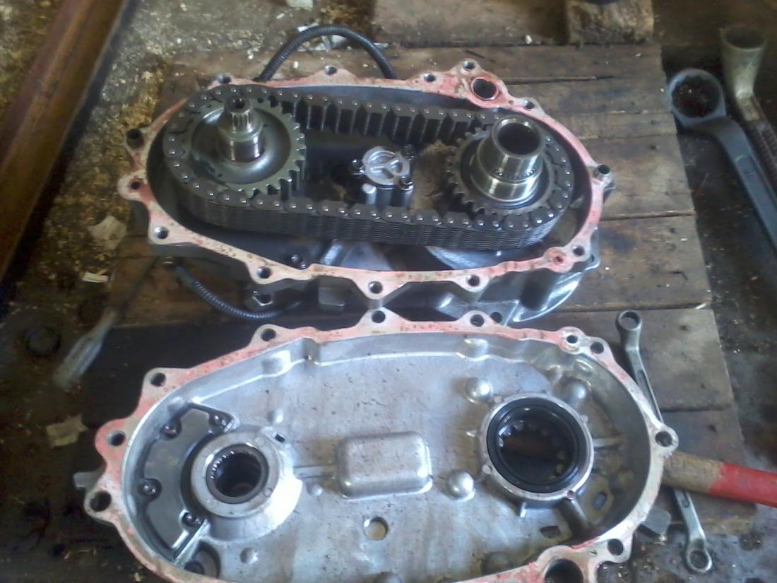

    Заказал раздатку от Бигхорна 4ЖБ1 с АКПП. Чтобы вживить в раздатку понижайку 2,66. Пришло ЭТО.
    post-6817-0-20042200-1441816639_thumb.jp post-6817-0-77776200-1441816655_thumb.jp post-6817-0-86370100-1441816671_thumb.jp post-6817-0-06480700-1441816686_thumb.jp post-6817-0-35185400-1441816698_thumb.jp
    В какой же раздатке должна отыскаться эта мифическая 2,66?
    ЗЫ. Похоже, придётся ещё раз снимать-ставить короб. :bolt:
