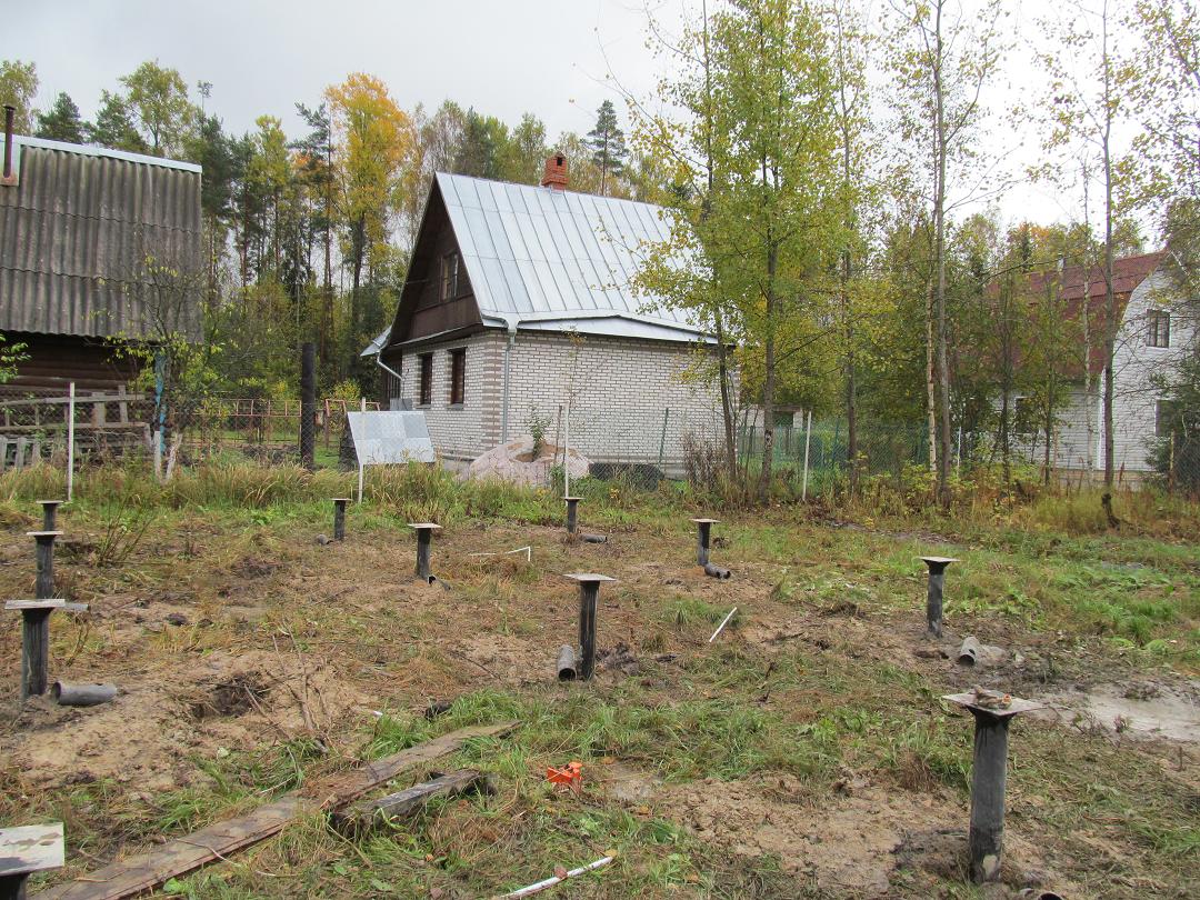

    фундамент,максимально простой.
    и максимально гибкое..
    захотелось веранду пристроить,3 часа и готово.

    С запасом! Можно 3 таких домика поставить. На какую глубину завинчивали сваи?

    гдето1,5метра

    Нормально. У вас среднегодовая выше, ГП 0,9-1,1.

    Андрей, а свайный фундамент тоже с домом шёл в одной цене? м?

    сваи отдельно.
    4 т.р. свая (в среднем)
    шагом 3 метра.
    6х9метров --- 12 штук (48 т.р.)

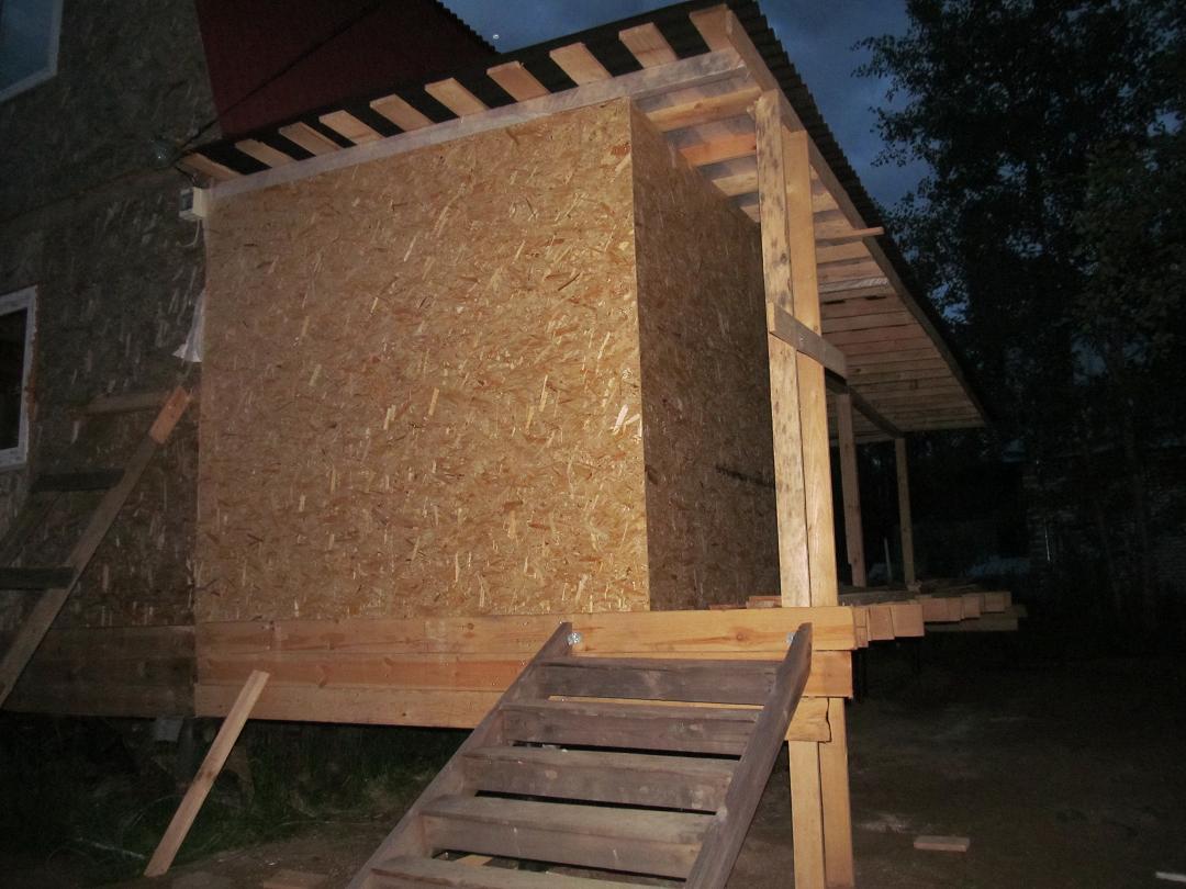

    Андрюх и сколько ты вбахал(в веранду без свай)?Утеплять будешь?Какой толщиной?Предстоит мне тоже самое в июле....
    #54 andira2002
    Отправлено 30 июня 2015 - 22:23
    • 10 626 сообщений
    доска примерно 1,5 куба(гвозди,саморезы)
    22 листа ондулина.
    размер под крышей 3х9
    площядка 2,5х9.
    обшиватся и утеплятся одна секция 3 метра.
    6 метров открытая терасса..
