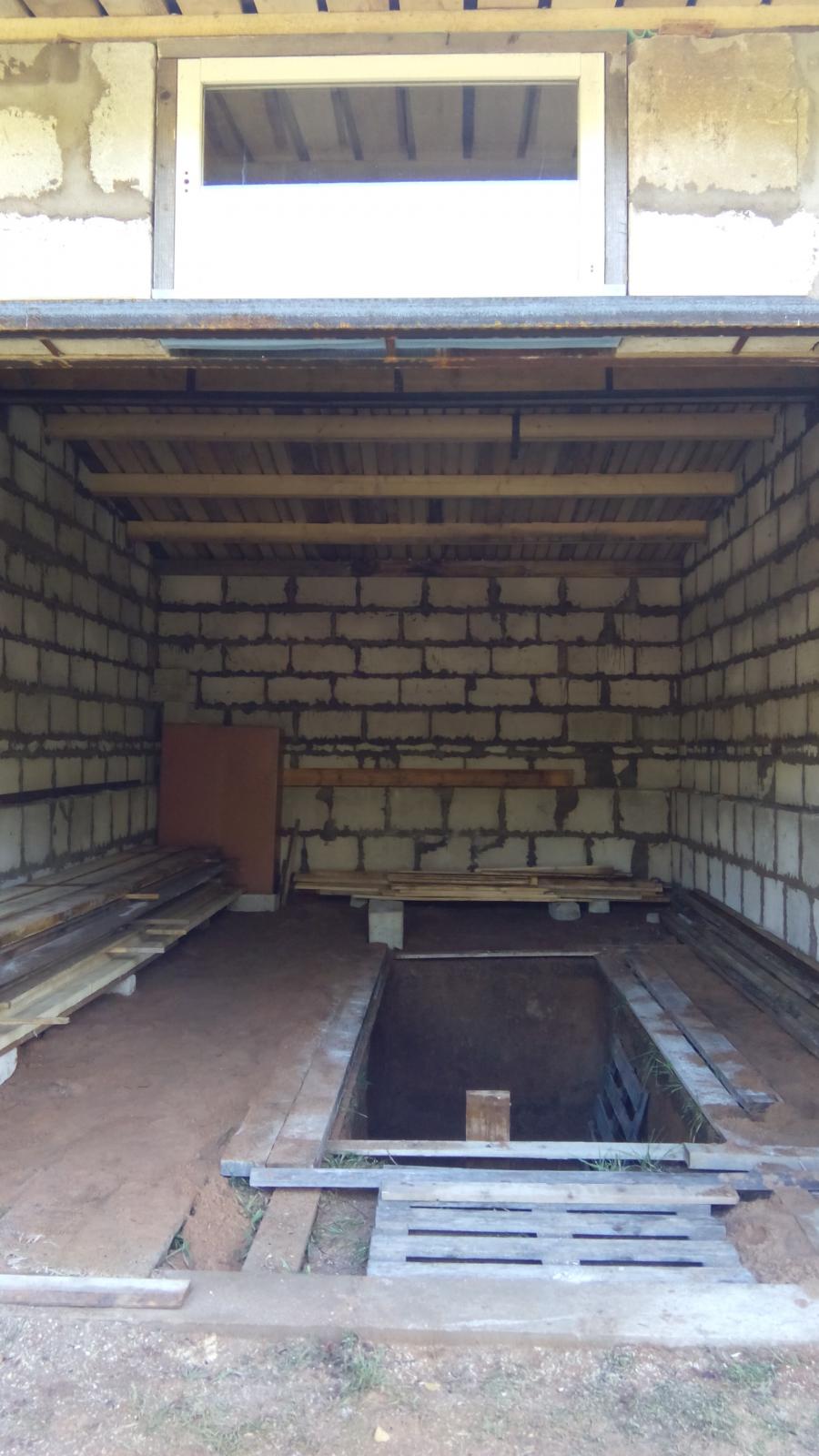

    ну вот.....началось..... <_<
    правда я и сам виноват...тормозул с рытьем....ну т.е. я рыл по мере надобности песка.....ну так на раствор/бетон......так сказать полезное с приятным совмещал.....
    рыл переодически в течении 2-3 месяцев(наверное) :rolleyes: и вот сегодня ...как только углубился чуть больше 1м. так сразу осыпался....сука....немного пока.....но прогресс :giggly: есть!
    ну явно уже в этом году не успею залить стены ямы...(хотел изначально из кирпича или керамзитных блоков) бетоном.....
    и вот думаю.....стоитли делать опалубку  щас или по весне!?и тогда уже сразу и заливать!....

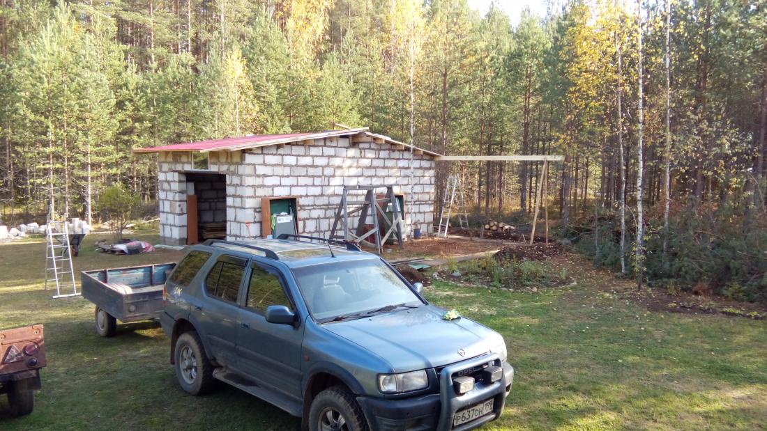

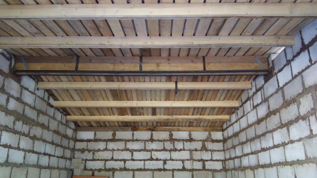

    а в общем то вот что вышло вообще....
    ну и для любопытствующих....
    проем ворот 2950Х2450мм
    высота стены у ворот-3000мм а в коньке 3650мм
    нижний пояс балки в коньке(под тельфер и таль)3300мм

    #46 Гость_Asturn_*
    Отправлено 16 октября 2015 - 13:58
    срочно ставь опалубку или хотя бы просто щитами деревянными враспор!!!До весны всё это осыпется,зуб даю
    да я вот тоже так думаю.....ну и + ко всему......а вдруг погода еще месяц будет в плюсе......как последние года! так тогда и залить успею глядишь....
    в основном то пока не знаю....сразу опалубку делать или щиты просто поставить..а по весне опалубку... :dntknw:
    #48 Гость_Asturn_*
    Отправлено 16 октября 2015 - 15:00
    пока лучше просто щиты
