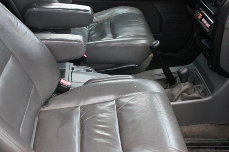

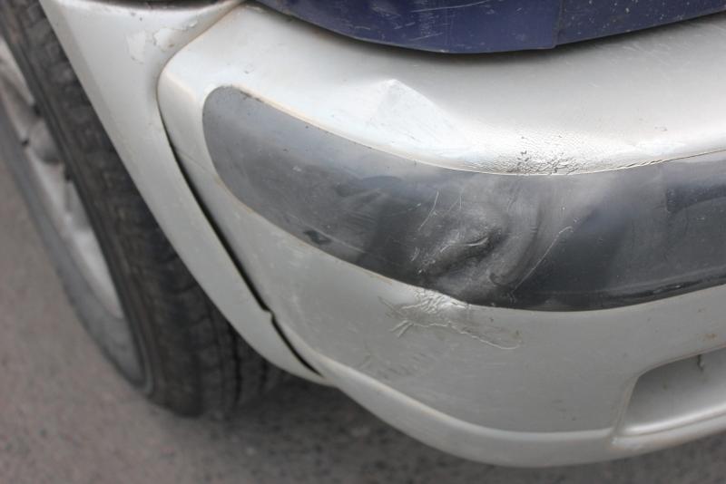

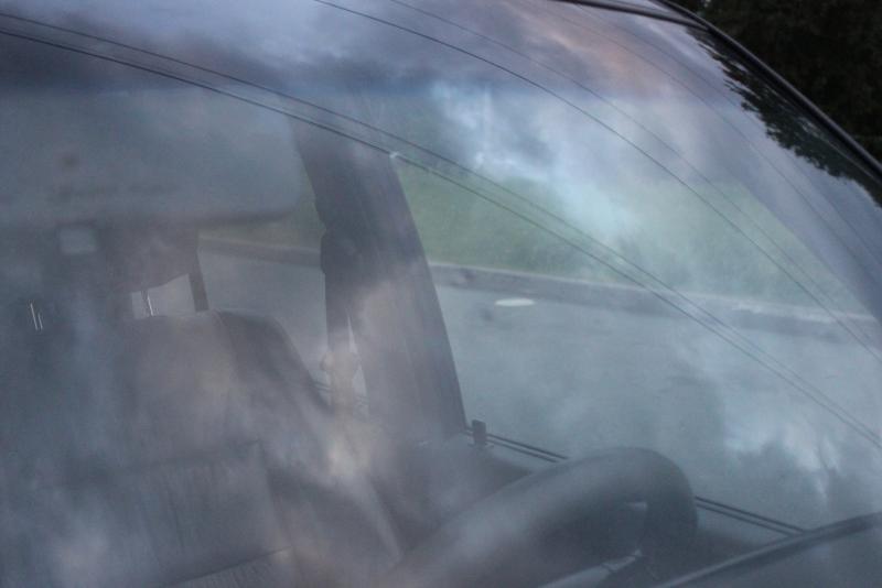

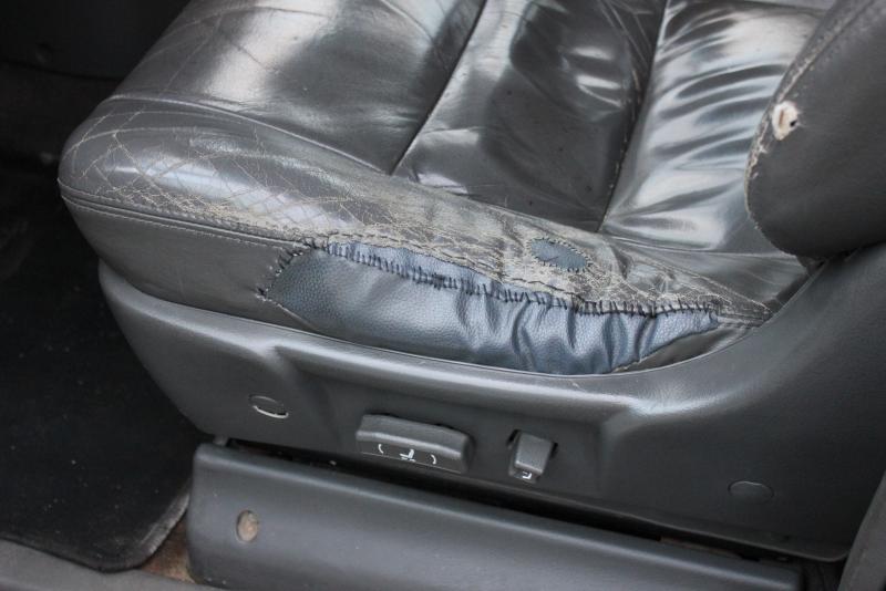

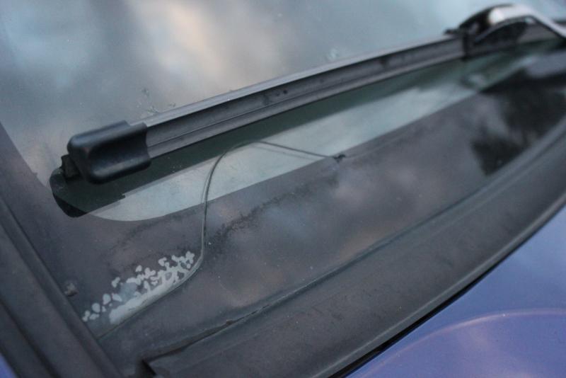

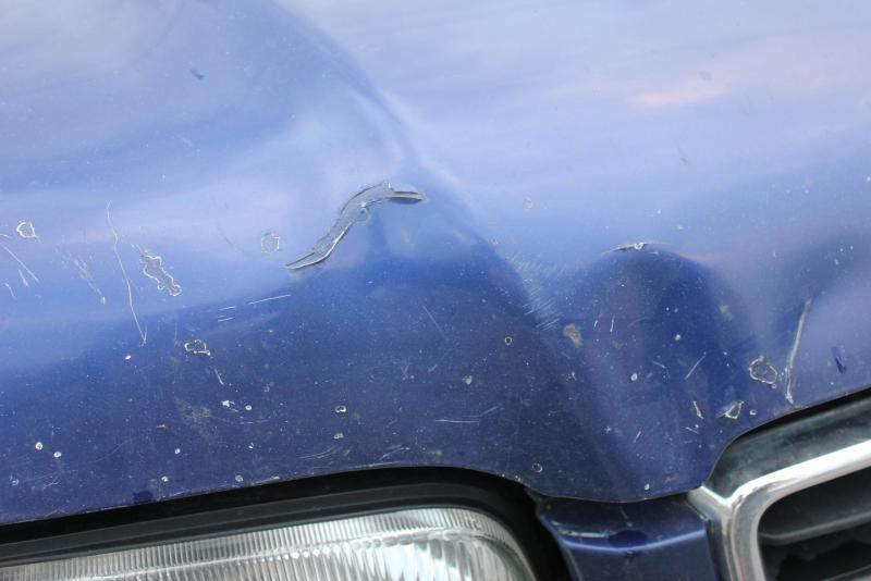

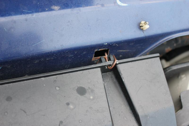

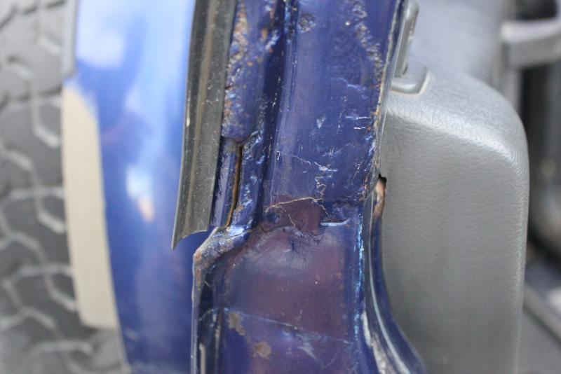

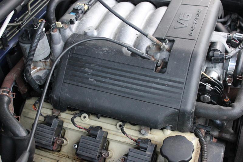

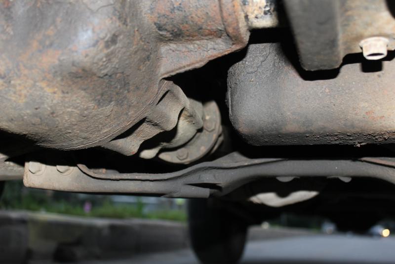

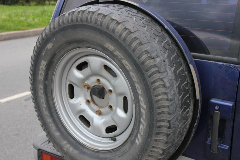

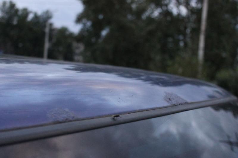

    Итак:машина у него 4 года и находилась в Иваново.Ездил на ней отец в сельпо за хлебом и пивом.Последние полгода машина в Питере.Ездят на ней раз в месяц на рыбалку-охоту без фанатизма.Чему я лично очень даже верю ибо у хозяина вместо правой руки протез.Эксплуатация исключительно летняя.На одной из рыбалок съехали с дороги и боднули дерево,слегка помято крыло,сломаны крепления решётки радиатора,чуть замят угол бампера и разбита противотуманка.ТОД работает отлично.Раньше была с АКПП,сейчас ручка.Салон кожа.Задняя дверь в болючем месте уже вареная,но грамотно.Мотор,КПП,мосты сухие.Рама живая(перемычки все посмотрел).Номер читается на ура.Стекло с трещиной по низу и сколом перед лицом водителя,коррозии по кузову нет(но есть жучищи которые я снял на фото),арки целые(насколько смог залезть под фендеры).Есть кургурин,лежит в габажнике,под него пропилен бампер.Комп наотрез отказался читать мотор,есть косяк:работает ровно,потом провал и опять ровно.За три минуты два провала.Чек не горит.Мотор не сапунит.Есть кондей и люк,кондей надо заправлять.Щиток приборов остался от АКПП версии,датчик давления масла не работает.аварийная лампа не моргает(на горячем).Масло не жрёт(с его слов).Салон весь электрический с жопогреями.Вощем может что забыл,спрашивай.
