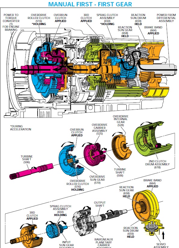

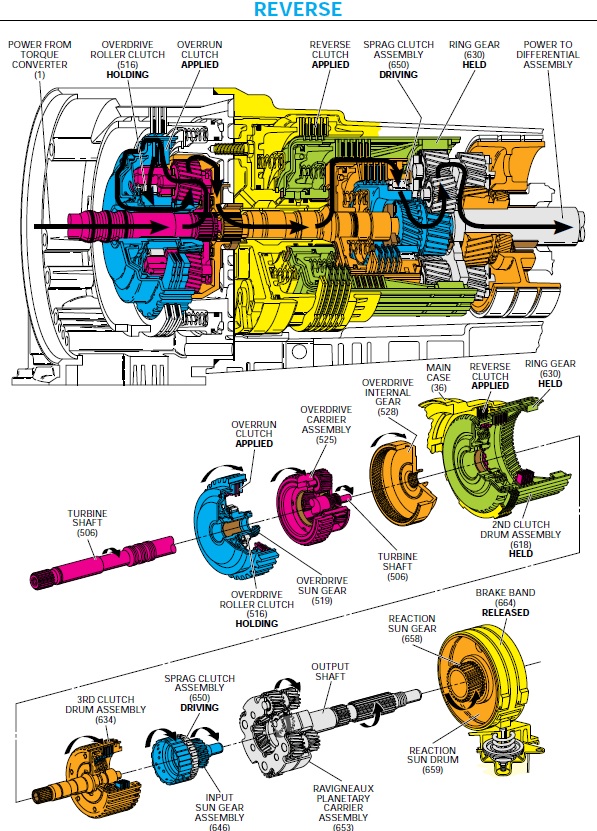

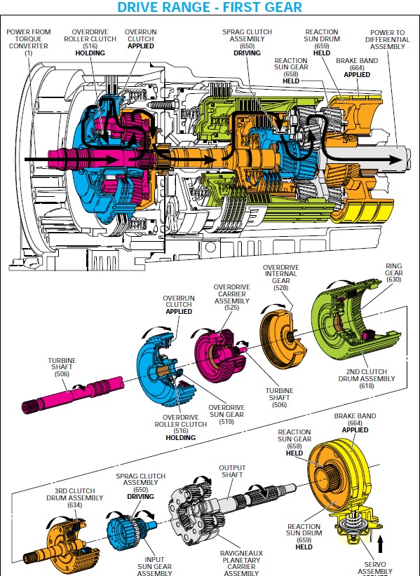

    Тормозная лента это сцепление первой скорости, участвует в работе 1 и 2 передач. Кроме тормозной ленты поломка может заключаться также в одноходовой муфте барабана третьей скорости, но судя по схеме работы коробки, тогда и задняя должна была бы по идее пропасть. А вот в режиме 1(L) муфта как раз не работает, так как сцепление третьей скорости сжато, и первая передача будет работать нормально...

    Пакет-пакетом, но какой от него толк, если он только тормозит барабан второй скорости с коронной шестерней планетарки? Крутящий момент в коробке всегда передается через барабан третьей передачи с ее одноходовой муфтой.
    Вот три наглядных картинки:
