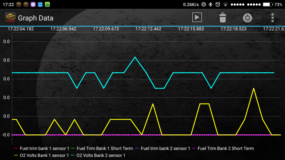

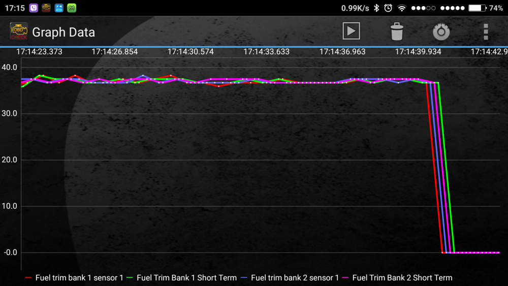

    Та же фигня... Все зачистил, растянул, натянул....
    Вот момент остановки двигателя, пока прогревался--  работал, только прогрелся -- заглох :
    После завел, не ровно, но работает -- датчики уже не считываются, значения по нулям. Ругается на низкий вольтаж Bank1 Sensor1, у которого пробег меньше 5 тыщ :

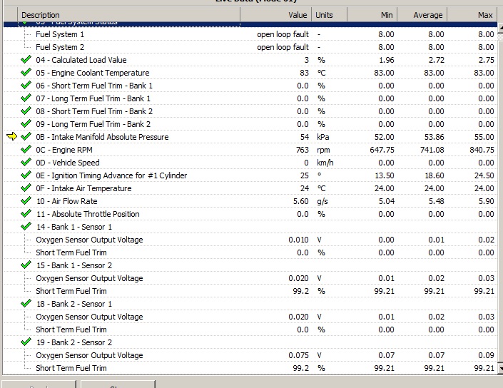

    График расхода и температуры -- норм, клапан не завис -- шток легко ходит. Фишку скидывал с ДМРВ, управление переходит на лямбды, работает движек...
    Не поленился и вытащил ноут в машину, увидел сразу давление воздуха впускного коллектора явно запредельное:
    Насколько я помню, нормальное было 25-27 kPa ... Скинул на первой голове фишки с катушек -- работает, но, когда скидывал, изменения заметны, поставил на место и со второй поснимал -- разницы в работе нет... Получается подсос на второй голове, думаю снова прокладка под коллектором растрескалась. Пробовал до этого и оригинальные и нет -- расходник, блин, какой-то...

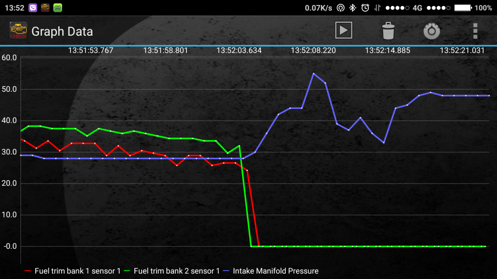

    Вот скрин момента, когда на холостых машина чуть не заглохла ни с того ни с сего... Двигатель взбрыкнул и продолжил работать:
    post-8385-0-13383100-1515595648_thumb.pn
    С нейтралки когда переходишь на R  или  D -- обычно глохнет... Или просто на холостых может.
    Что произошло в 13.52.03?
    До этого момента давление во впуске 29-28. Тримы выше +30 (почему?). Потом тримы в 0, давление во впуске за 50, потом около 50...
    Что это было? Нажатие педали тормоза? Изменение температурного режима (окончание прогрева) с попыткой перехода на CL Fuel Trim?
    Изменение оборотов, работа дросселя?
    Причем по левой голове (Bank 2) как-то всё страннее... Или, можно сказать, резче, категоричнее, что ли...
    Откровенно: не пойму откуда такое резкое увеличение давления во впуске???
    Сообщение отредактировал Thomas: 13 января 2018 - 23:07
    Когда оба трима в нулях, то мотор переходит в открытый цикл. Учитывая то, что с этого момента начинается расколбас, можно предположить неисправность в топливоподаче. Комп плюет на попытки регулировать смесь лямбдами из-за слишком высоких корректировок, сваливается в открытый цикл со статические топливными картами, но этих значений не хватает для стабильной работы, отчего начинаются пропуски зажигания и увеличение абсолютного давления в коллекторе.
    Если показания ДМРВ начинаются от 4 г/сек и абсолютно стабильны без резких скачков, то иных вариантов вообще нет.
    Это момент, когда я не делал ничего -- двигатель прогретый, работа на холостых. Внезапно падение оборотов, но успел восстановится и не заглохнуть, хотя и с трудом. Чаще в этот момент глохнет.
    Т.е. надо глянуть еще подачу воздуха, желательно в момент попытки заглохнуть?
    Это понятно. Температуры на графиках нет, ДМРВ на графиках нет.
    Учитывая тримы и норму по MAP до "момента" при условии разогретого двигателя - согласен полностью. Давление в рампе или форсы.
    Это всё логично и понятно. Согласен.
    Но с 13.52.21 - "расколбас" как бы кончился, но давление во впуске осталось под 50.
    И пропуски при этом, как я понимаю, должны быть "жесткие"...
