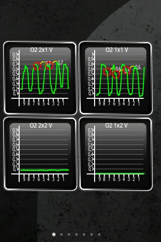

    А как должны выглядеть графики правильной работы Лямбд ( всех 4 !!! ) в проге Торк например  ???
    Может скинет скан ...фотку...

    Мои графики выглядят так:
    https://a.d-cd.net/c4de68ds-960.jpg
    Но что-то у меня работает не так, так как задние лямбды, установленные через проставки, показывают по-разному, это видно по двум нижним графикам. Думаю они должны быть одинаковы...

    Привет , я вроде вчера искал в инете как правильно выглядет график лямбд ... и вроде как должны задние не на ноле , а быть чуть выше середины ...
    Ладно , вобщем сначало у меня было так ...
    И так ...
    Вроде совсем внизу не должны быть ...?
    Купил обманки ...
    И ... лямбды ...
    Сейчас пока пробую ( сейчас график стал ,как на последнем фото !) , вроде машина стала резвее ...расход топлива буду замерять !

    Где именно должны быть графики по задним лямбдам (сверху, по центру или снизу), я не знаю. Думаю, что где-то по центру.

    Ну я в инете лазил , вроде должно быть  ближе к верхней границе ...
    Значит у меня бедноватая смесь, тем более старые свечи были белесые..
