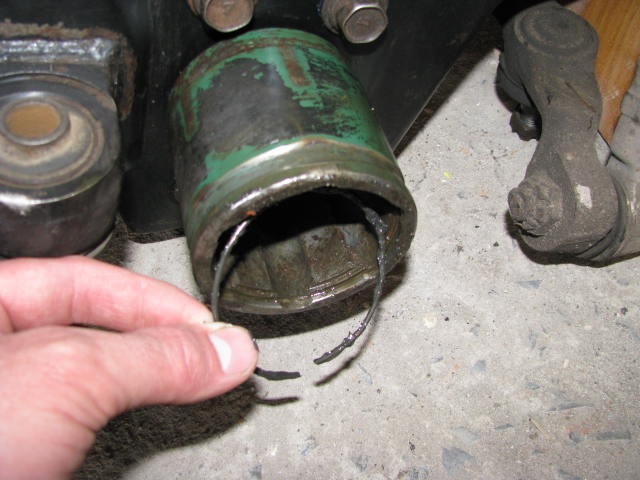

    ну значит теперь больше спорить со мной не будешь, что там нет кольца :P
    Может и не быть- у меня были про*баны кем-то. ))) Хорошо, что перед ремонтом я прочитал от корки до корки мануал, и почувствовал "недостачу" когда разобрал.
    Кольцо от ШНИВы по-моему поставил (оно тоньше, правда).
    если бы небыло кольца я бы шрус спокойно снял бы наверное.?
    #47 Вехомечтатель
    Отправлено 02 апреля 2014 - 13:47
    Свободно вынул бы из корпуса ось с сепаратором (в сторону от мотора,  во вне, при снятой поворотной цапфе)

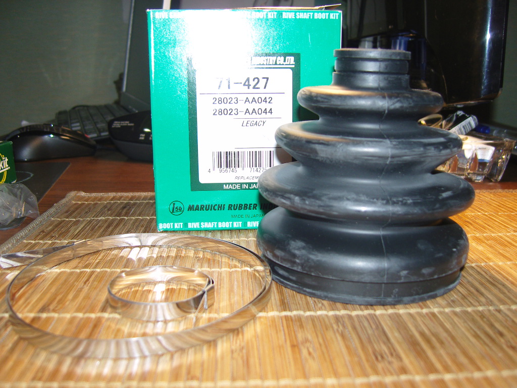

    Прикупил очередные пыльнички...
    Шикарные. Рекомендую.
    24Х85Х105 мм
    24Х85Х105 мм
    Украл у тебя фотку и номерки. для личной коллекции.Ну и людям покажу. :pleasantry: Если ты непротив.

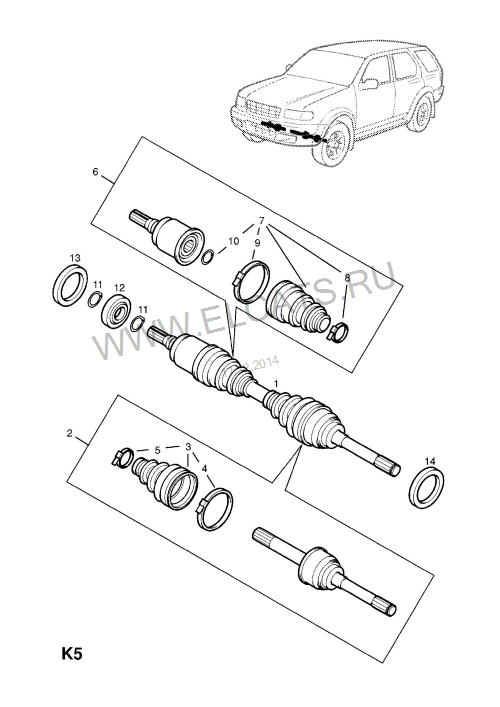

    Кто подскажет от чего еще подходит? Чтобы было 1в1 ?
    Что подходит 1в1??
    #56 kachkanius
    Отправлено 17 декабря 2014 - 21:40
    kachkanius
    • 491 сообщений
    • Киев
    Что подходит 1в1??
    Штопорное кольцо внутреннего шруса.
    Вот немогу я его обнаружить в еклатсе ,у меня точно его нету сам бы заказал.Может Гуру форума подскажут ,ткнут носом где оно.?
    В каталоге исудзу числится как 'NSS' и продается вместе с внутренним шрусом.
    Вопрос от чего подходит или где по какому коду с чем вместе можно зааазать?
    Вот именно это я тоже выясняю,Юра Вехомечтатель может подсказать.
    #60 Вехомечтатель
    Отправлено 18 декабря 2014 - 11:55
    Не подскажу.
    Колхозить. Или подбирать в размер от чего то другого. А от чего - не подскажу.
    На Хувере - трипоид. Там нет стопорного кольца вообще.
