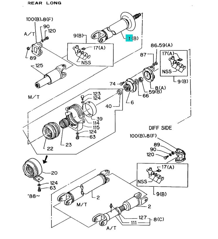

    А вопрос еще можно..Карданный вал между задней осью и подвесным подшипником состоит из двух частей через шлицевое соединение. Он должен быть подвижен в этих шлицах. А то у меня там все приржавело????. Схемку бы какую нибудь или книжку путевую.
    <{POST_SNAPBACK}>
    вообще должен быть подвижен.такая схемка подойдет??? по поводу книжецы на заказ, тока на англ.яз. зато без касяков разного рода.
    <{POST_SNAPBACK}>
    Схемка подошла, спасибо. На английском книжка есть, носхемки там мелковаты. А теперь вопрос как правильно собрать вал в шлицах. Он же состоит из двух половинок с грузиками, в каком положении к друг другу они должны стоять?А то я собрал,вроде как было, но на скорости около 80км нарастает сильная вибрация.
