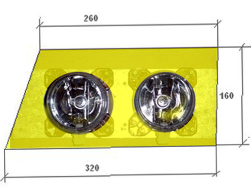

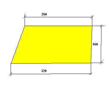

    2 ALLРазмеры фар (ширину х высоту х глубину ) не скажете? Прикину какие модули лучше использовать.
    Я токо заффтра смогу ответить, если кто ф теме или машина во дворе... Пойдёте курить во двор возьмите рулеточку с собой...
    О пасиб! Вот совместил фотографию модулей и схему. Масштаб учтен (фотографировал модули на фоне линейки).Модули Хелла 90мм должны встать. Вопрос еще: от стекла фары вглубь будет 160 мм свободного места в районе модулей?
