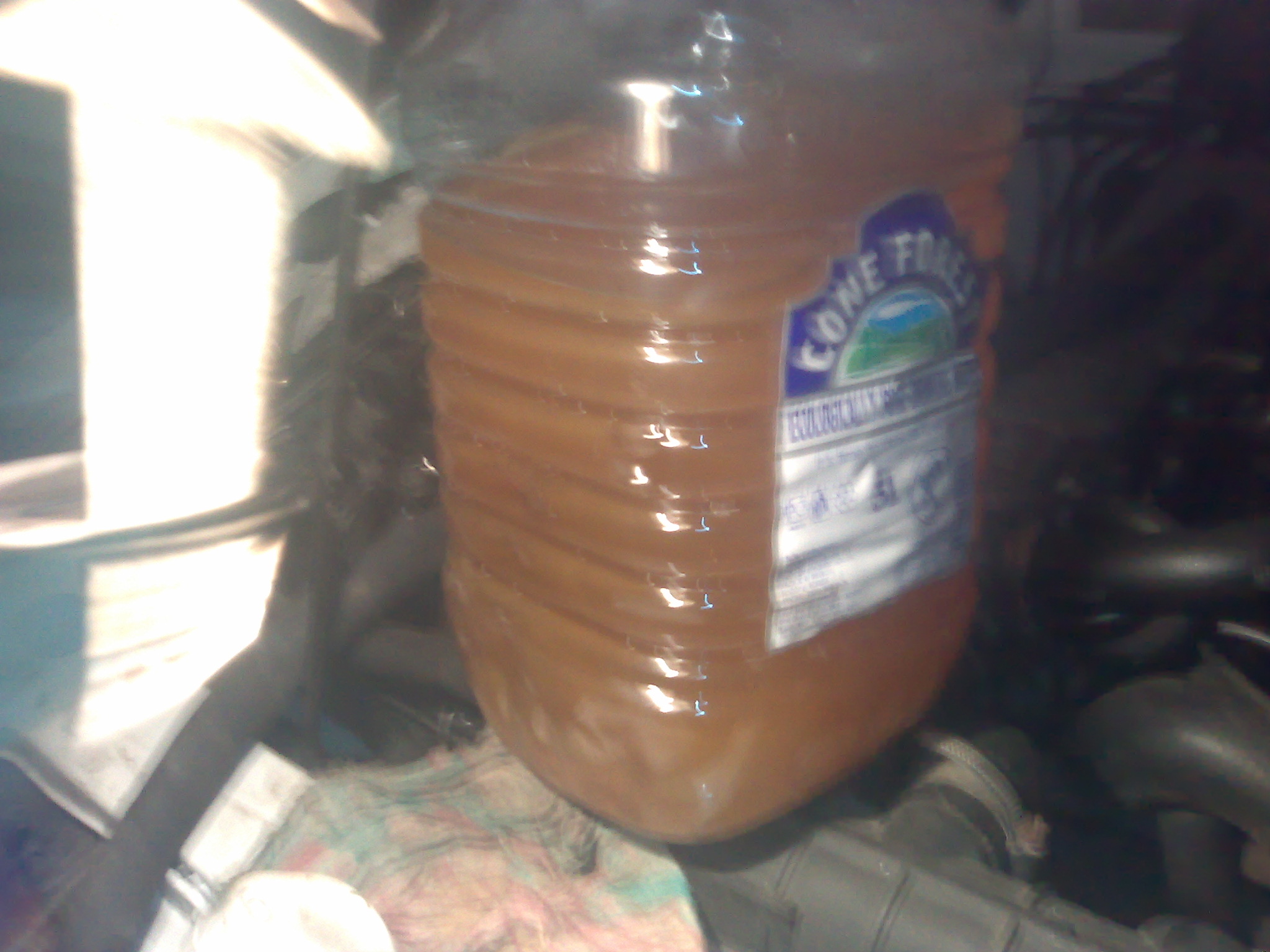

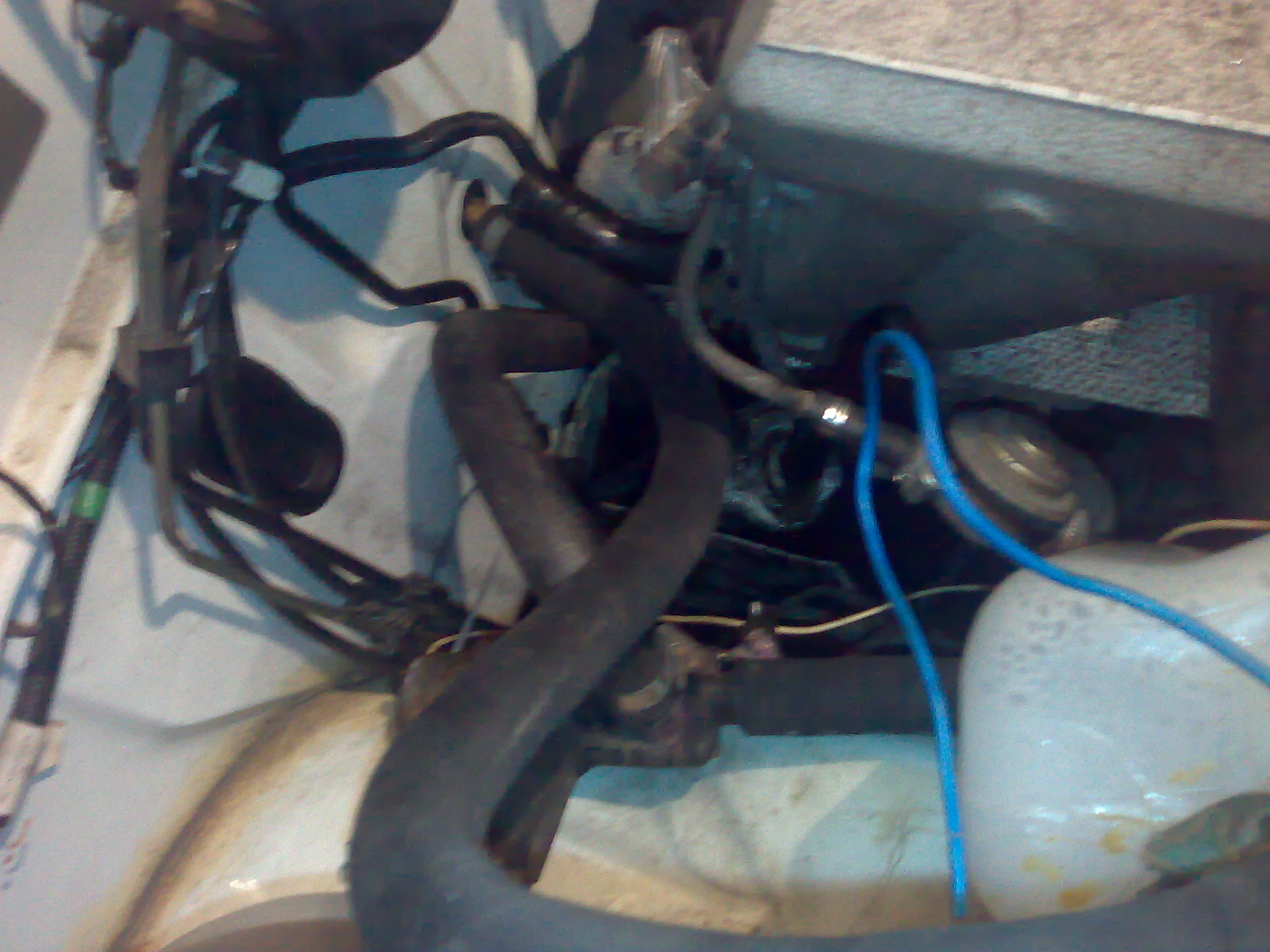

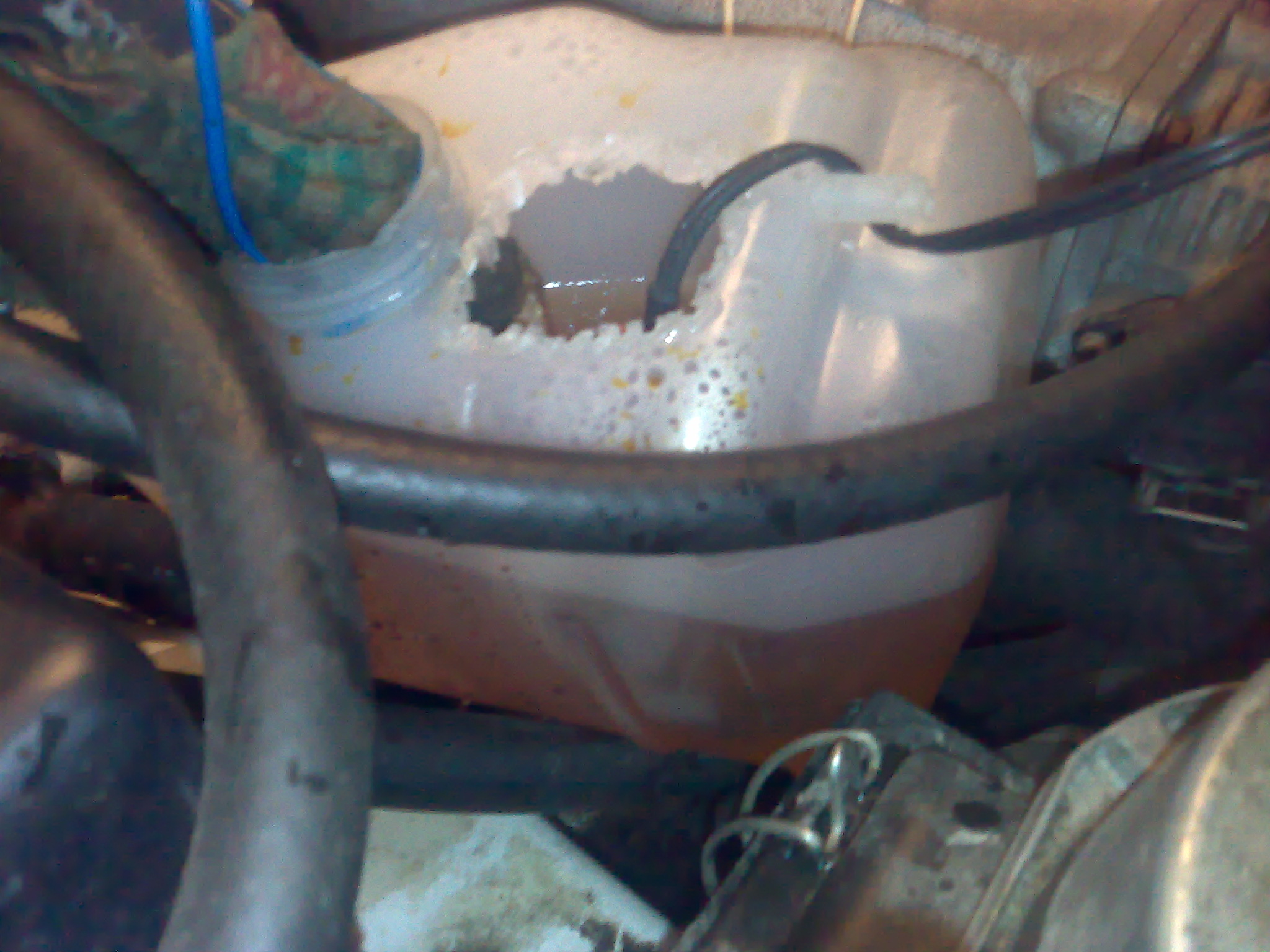

    Всё таки я сделал это))).Мыл так:собрал конструкцию указной выше,залил в печку силит с зелёной этикеткой,перекурив пару сигарет добавил примерно пол литра спрайта начал гонять жидкость по печки.ещё в наличии был мешочек с каким-то средством от накипи куплен в хоз товарах за 20 рублей и его туда засыпал включив кипятильник начал нагревать всю эту смесь оооо пошло кипения и запустил эл.помпу от мерседеса(взяв у друга с разбора)погоняв всю эту дрянь оставил на пол часа примерно,и далее грел гонял и т.д. .в результате 4 часов старания струя из выходного шланга печки шла не в пол мизинца как изначально а во весь выходной патрубок.жидкость была ужасно тёмно жёлтого цвета ,на фильтре были кусочки накипи с каким то ржавым песком.итог после 3-6минут работы двигателя из печки дул довольно таки тёплый воздух я аж от радости чуть об крышу не стукнулся ))).Огромное спасибо за совет про мойку печки без разбора.
