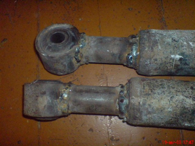

При лифте подвески (пружины 2104 - зад, подкрутка торсионов - перед) бензобак и глшитель поднялись на 7 см и стали выше уровня РЗМ и балки КПП.Причина лифта - завязанный вокруг заднего моста глушитель который болтался как яйца ниже всех дргих причиндалов.Кроме лифта глшитель поднял еще переваркой крепления (пластина с 2 дырками перенесена от верхнего края расширения глушака ближе нижнему).Сча вот амы подбираю а то на растяг хода совсем мало осталось при таком лифте.

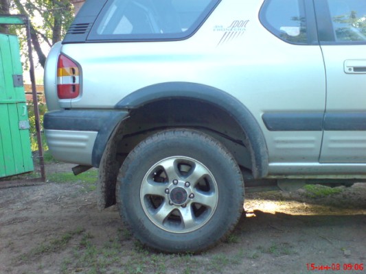

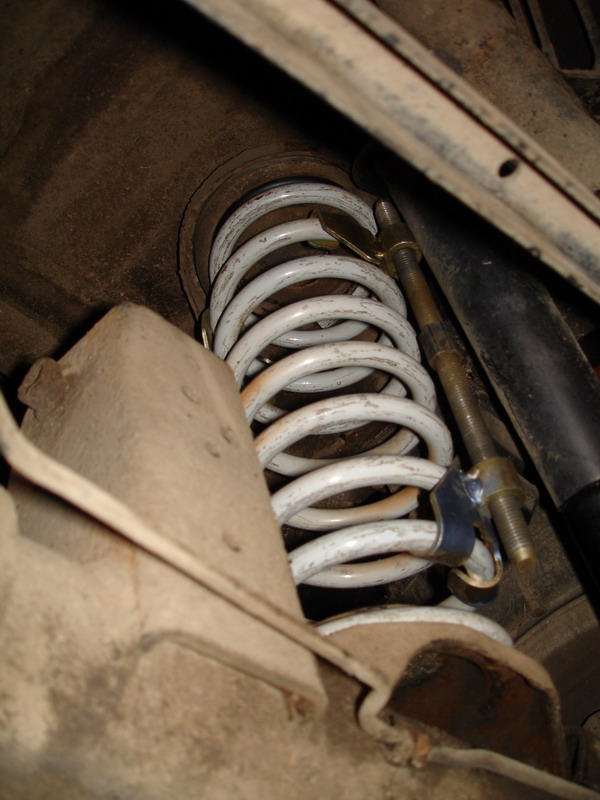

Пружины 2104 синие 720 р вставил без проблем даже не снимая амортизаторов использовал тока стяжки и поднимая-опуская машину.Увеличение клиренса в районе задней стенки бензобака 70 мм. Говорили что 2104 легче и пружины просядут за месяц - неправда - 3 месяца езжу ни капли усадки, даже полвитка отрезал, т.. гараж низковат антенной скребу и вообще слишком высоко показалось. Промчавшись и отрезав полвитка (от верхней части) поставил обратно. Замеры показали понизил тока на 1-5 мм. Вначале вообще изменений не чувствовал, а потом появились при легой загрузке пробои аммов на растяг, а приезде с крутой неровной горы с облегченным задом вообще писецчть джип не переворачивется. Открепил низ амов и видел что на растяг хода мало - надо чото делать. Насчет амов: Живу в городе 100000 населения запчасти для иномарок тока на заказ, а где взять теххарактеристики амов в интернете хз.Среди русских идеально подходит от волги (620 р)и 2108 как раз ход на растяг увеличчивается на 50-70 изза длины ама, НО они тока на растяг работают, а родные и на растяг и на сжатие. Говорил с товарищем в автосервисе - хотел отрезать нижнее ухо и вварить между ним и аммом штырь-проставку. Он говорит что та же делали и часто отрывает, предлагает наварить дополнительное ухо, чтоб в случае отрыва можно было зарепить за нижнее в полевых условиях. Сча до понедельника думаю. Еще один в автомаге обещал подинть импортные аммы с тех характеристиами.Когда сделаю скажу как вышел из ситации и что получилось.Вот вид с увеличенным клиренсом и новой резиной 245 х 75 Р16а вот с увеличенным клиренсом и старой резиной 245 х 70 р16

Вот что сделал в итоге

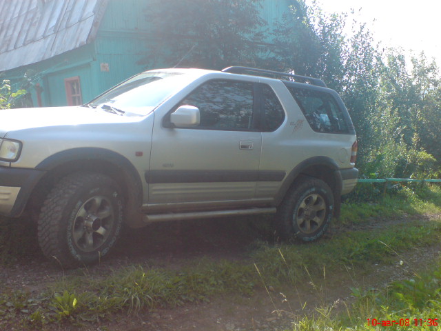

Вот моя задница
с пружинами от Надежды, полет второй год.
Отправлено 04 сентября 2008 - 15:35
klop
Members
617 сообщений
Фрязино
Opel frontera B sport 99
Вот моя задница
Размерность шин у Вас какая. Сильно ли просели за год? Были ли проблеммы с установкой?

А размер в профиле написан. Пружины подсели чуть через неделю, наверно потому что новые. Потом в таком же состоянии как на фото и остались. А ставить было немного гиморно, стяжки непомогли пришлось аммы откручивать и верхние тяги от моста.

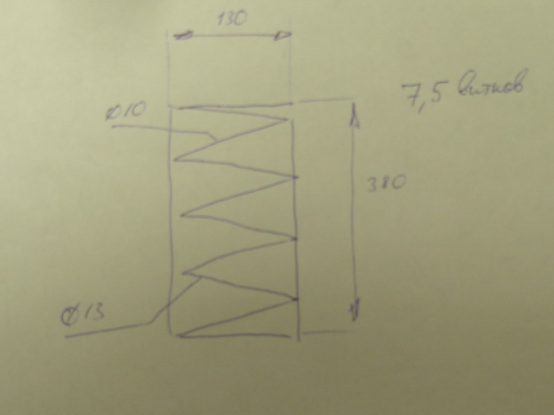

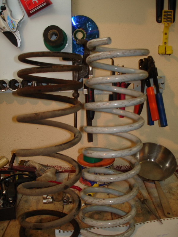

Теперь о родных пружинах. Для тех кто ищет аналоги.Измерил геометрические размеры старых, типа просевших, родных пружин от ОФБ спорт 3 двери.Длинна ненагруженой 380 мм.Диаметр витков 130 мм думаю не сильно кретичен +- 5 ммЧисло витков 7.5Диаметр прутка 13 мм. Два верхних витка более тонкие 10 мм.Два верхних витка можно сжимать практически руками - мягкие.На фотке старая - черная. Новая от надежды серая.Субъективно машина стала лучше проходить полицейские. Задняя часть визуально стала делать меньший качек. Странно вроде должно было быть наоборот. Подчеркиваю впечатление субъективно.

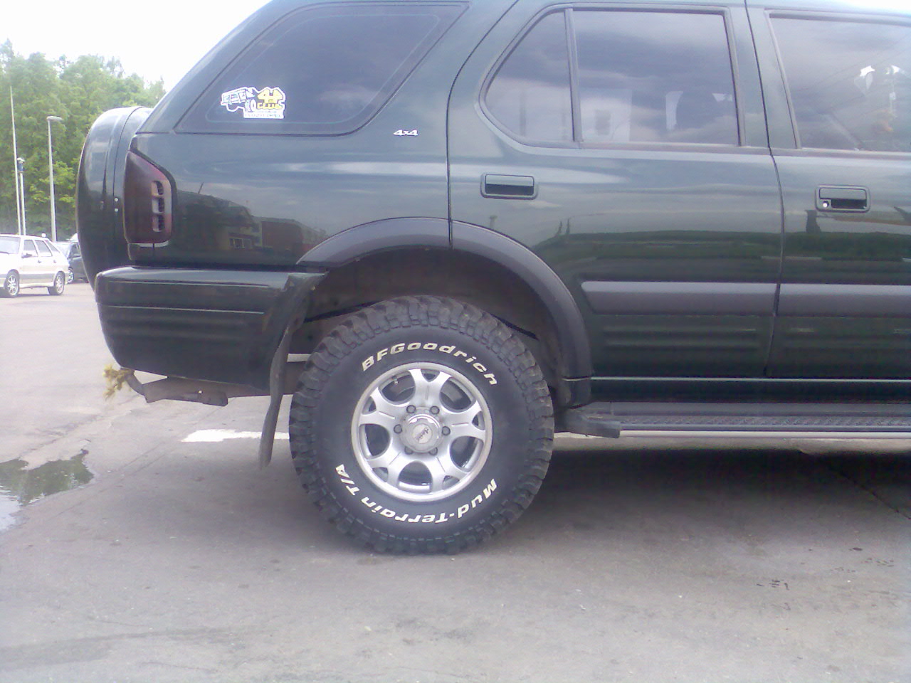

Ещё очень интересует следующее:фактические размеры BFG МТ 245/75R16 - реальные ширина протектора и диаметр колеса. Также весьма интересно взглянуть на фото вывернутого переднего колеса в момент максимального сближения с расширителем арки/брызговиком.

Серег незнаю реальные размеры, у меня 31 BFG MT с родным брызговиком трет конкретно выдрать может, поставил пластиковые тонкие миллиметра 2-3 толщиной стало нормал. Ну как нормал если вывернуть и газу то немного трет, но не критично.
