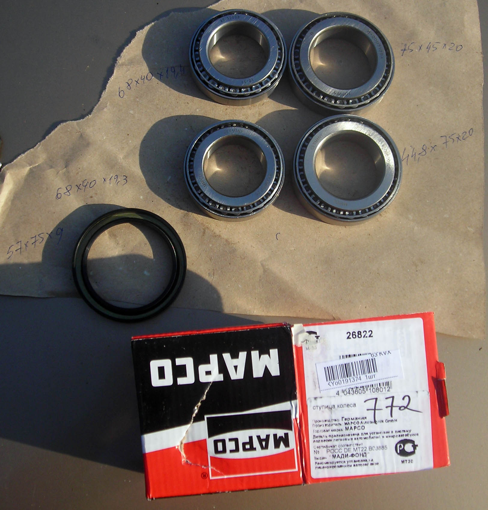

    Перебираю ступицу. Заморочился с подшипниками. Нива + Соболь по размерам нормальные, причем я к ним заказал МАПКО комплект. На фото видны все обозначения. Кстати, с подбором подшипников вопросов не возникло, а вот сальник я не нашел. Порылся в сальниковых каталогах и не нашел. Планирую провести эксперимент: на правую сторону ставлю МАПКО комплект, а на левую русский аналог (вот только сальник нужен, подскажите какой взять, от ступицы Нивы не подходит). Галтели на внутреннем подшипнике на русском и МАПКО одинаковые.

    Перед тем, как собирать надень внутренний подшипник на цапфу. Он должен до конца сесть. У оригинального подшипника галтель снята 3Х5мм. У наших подшипников галтель порядка 1.5-2мм -недостаточна. Как-нибудь сделаю фото оригинального подшипника.П.С. На фото отчетливо видно, что на Мапко галтель больше чем на совке, зачем людей путаешь?П.С.2 Отечественные подшипники у меня сейчас ввиде эксперимента стоят, пробег 15т.км, вылет 0, колеса 33" езжу быстро. На днях менял смазку, промывал подшипники. Чувствуеют себя отлично. Внутренний (галтель проточена) производство Вологда, внешний Самарский.
    Да, прошу прощения. Сегодня еще раз померял галтели - они разные. Придется к токарю идти. По сальнику скажите мне что-нить.По сальникам вот что накопал http://www.uazbuka.ru/salniki.htmПо размерам примерно подходит сальник вала сошки ГУР КАМАЗ.
