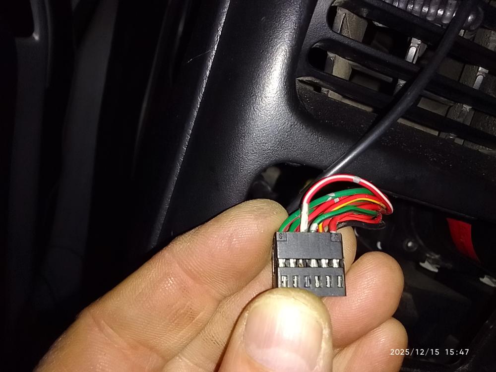

    https://vsepredohran...6v466169418#i-8
    Реле под капотом. Такое же, как соседние. Обычное.
    Блок света можно с разборов купить.
    Коммутацию можно сделать на дополнительную кнопку на проводке разъема блока света (отрезав от разъема блока света, иначе КЗ сделаете).
    Зеленый/красный провод контакт №6 - к - красный/белый провод контакт №4
    Это плюсовая линия управляющих контактов реле R4 (контакт №2 на реле). Контакт №4 на реле - постоянная масса.
    Коммутируемые контакты №1 и №5 на реле с предохранителя №12 (см.схему выше).

    Спасибо. Именно так и хочу сделать. Подать управляющий сигнал с кнопки включения задних ПТФ (или включения салонного освещения) на реле 4. Реле в магазине подобрали.

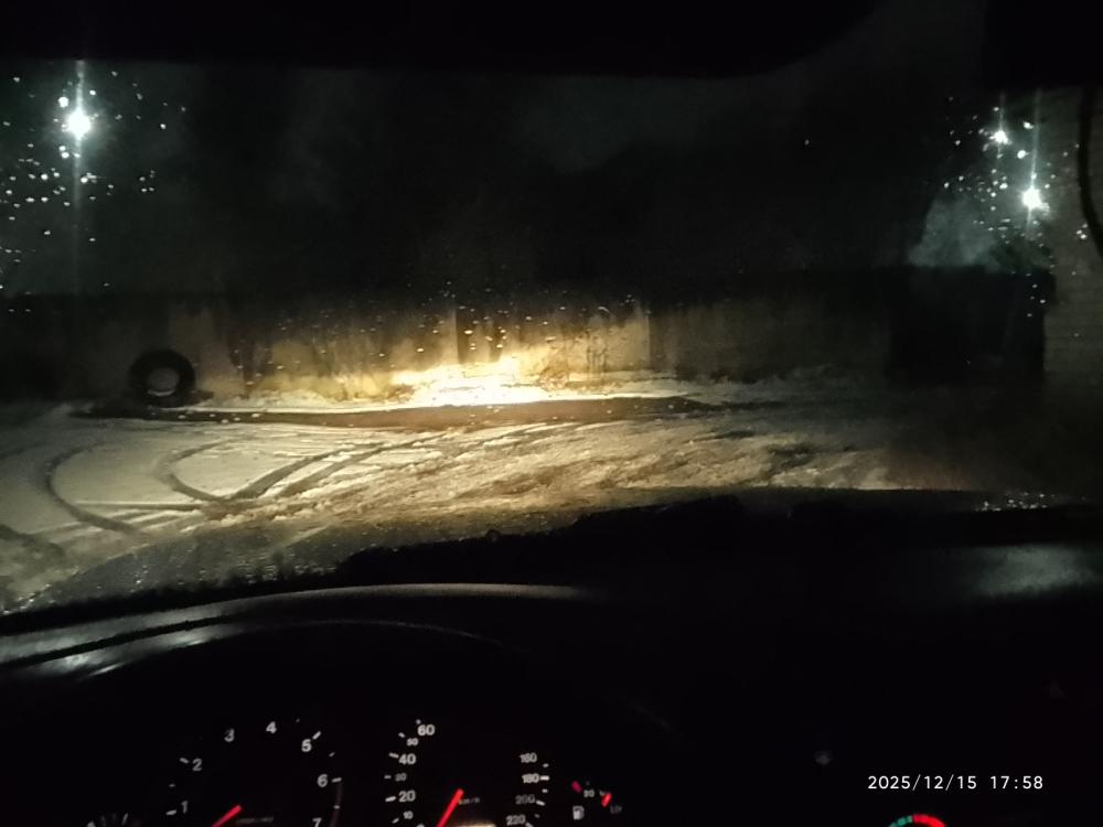

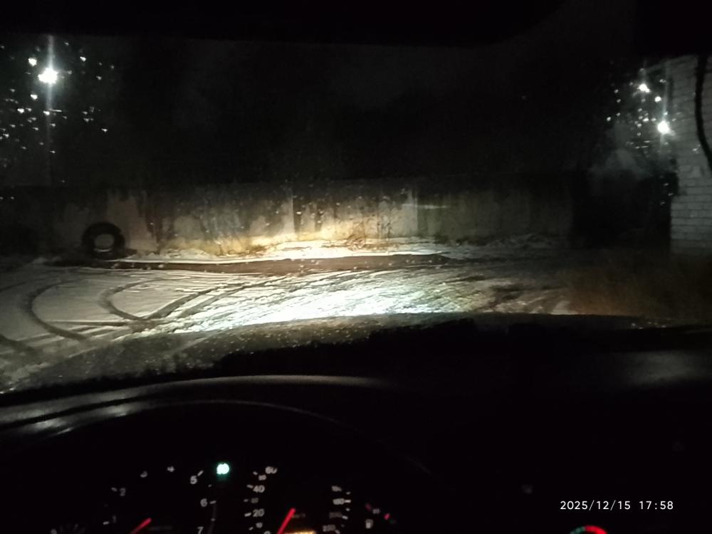

    Подключил. Результат нормально. цена вопроса 1300 фонари с озона плюс 600 реле. Проводка штатная. Включается кнопкой задних ПТФ. Поменял местами 3й и4й пин блока света. Недостаток включение только вместе со штатным ближним. Первое фото все включено, второе только ближний галоген. Установлено в нижнем воздухозаборнике кенгурина под регистрационным номером, глубоко. Днём не видно.На трассу в дождь выехал не моргают. Опустил пониже. СТГ не четкая.

    На управление + надо брать до кнопки включения ближнего, можно на самой колодке провод обрезать и подключить. Или из любого удобного места. На прошлой Фронтере так делал.
