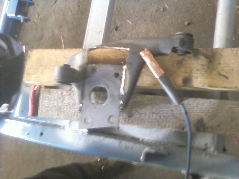

    я кронштейны переднего редуктора резал и разворачивал мост хвостовиком вверх
    Поставить проставки стальные гораздо проще ИМХО
    Что в итоге получилось ???плюсы , минусы !!!
