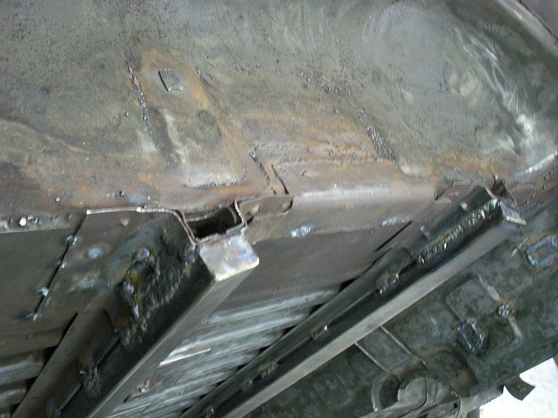

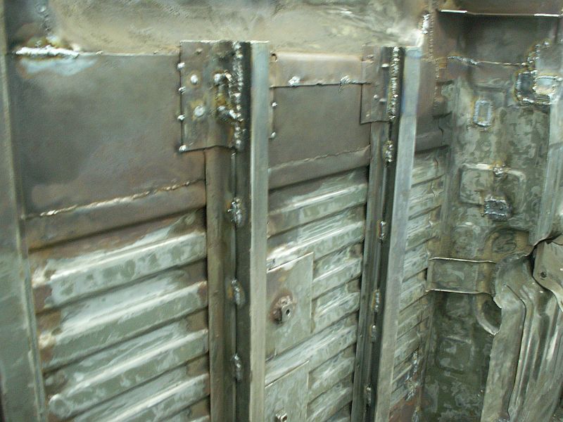

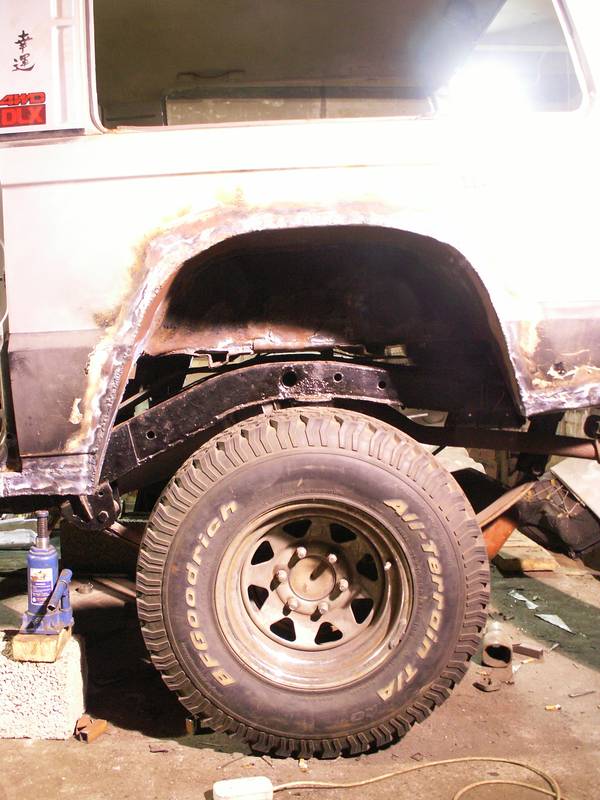

Получилось оч даже ничего !!! Если есть справки на высвобожденный агрегат,предложи может кто нибудь под доки своего умершего авто возьмет,машина то ведь на ходу!!! Или ментам продай они без доков на левых номерах будут ездить! У нас так много в приморье ездит берут авто за копейки для рыбалки и охоты!!! Сам так ездил!!!!!А ты знаеш сколько сейчас конструктор во владике стоит, разтоможка кузова на 12 раз выросла провительство просикло эту тему и прикрыло я один из последних кто успел за нормальные деньги взять. А по поводу рамы на моём старом 1988г.в. трупере с рамой только всё в поряде у машины также всё днище светилось работы было дохрена даже низ дверей и пороги с половиной днища уже не оригинал. Проволоки в полуавтомат ушло 2-е катушки. В конце концов вот что получилось. Только куда его девать без ПТС.

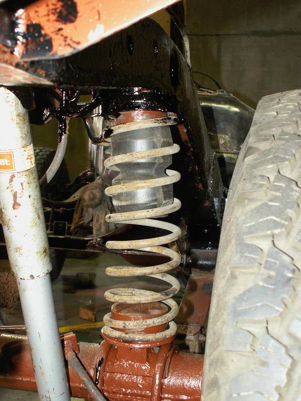

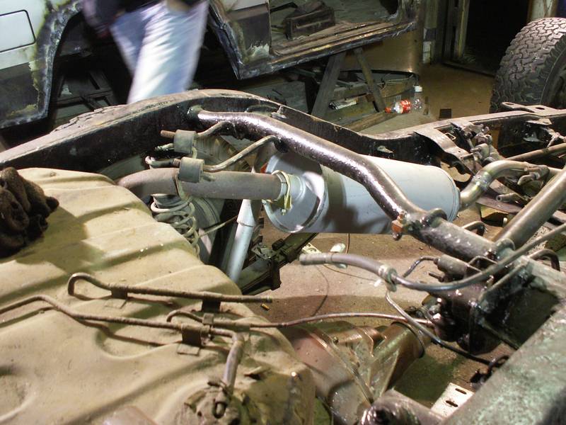

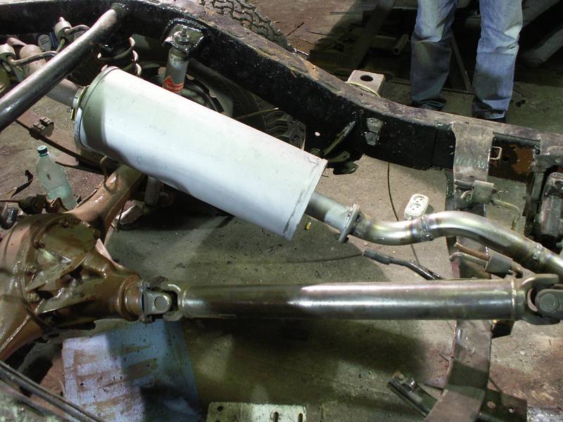

Что-то стремно как-то пружинки смотрятсю...Поставил на заднюю подвеску пружины и отбойники.
При помощи штангенциркуля, рулетки и калькулятора, выяснил, что ход задней подвески в таком виде вряд ли превысит 150 мм. Отбойник такой здоровый потому, что пружина в сжатом виде имеет размер 100 мм. А в разжатом - 250 мм. Выходит - устанавливая пружины мы задираем корму, но при этом уменьшаем ход сжатия? Кто-нибудь в курсе, какой ход задней подвески штатно? А с увеличенными серьгами? Мож ну их эти пружины?..
