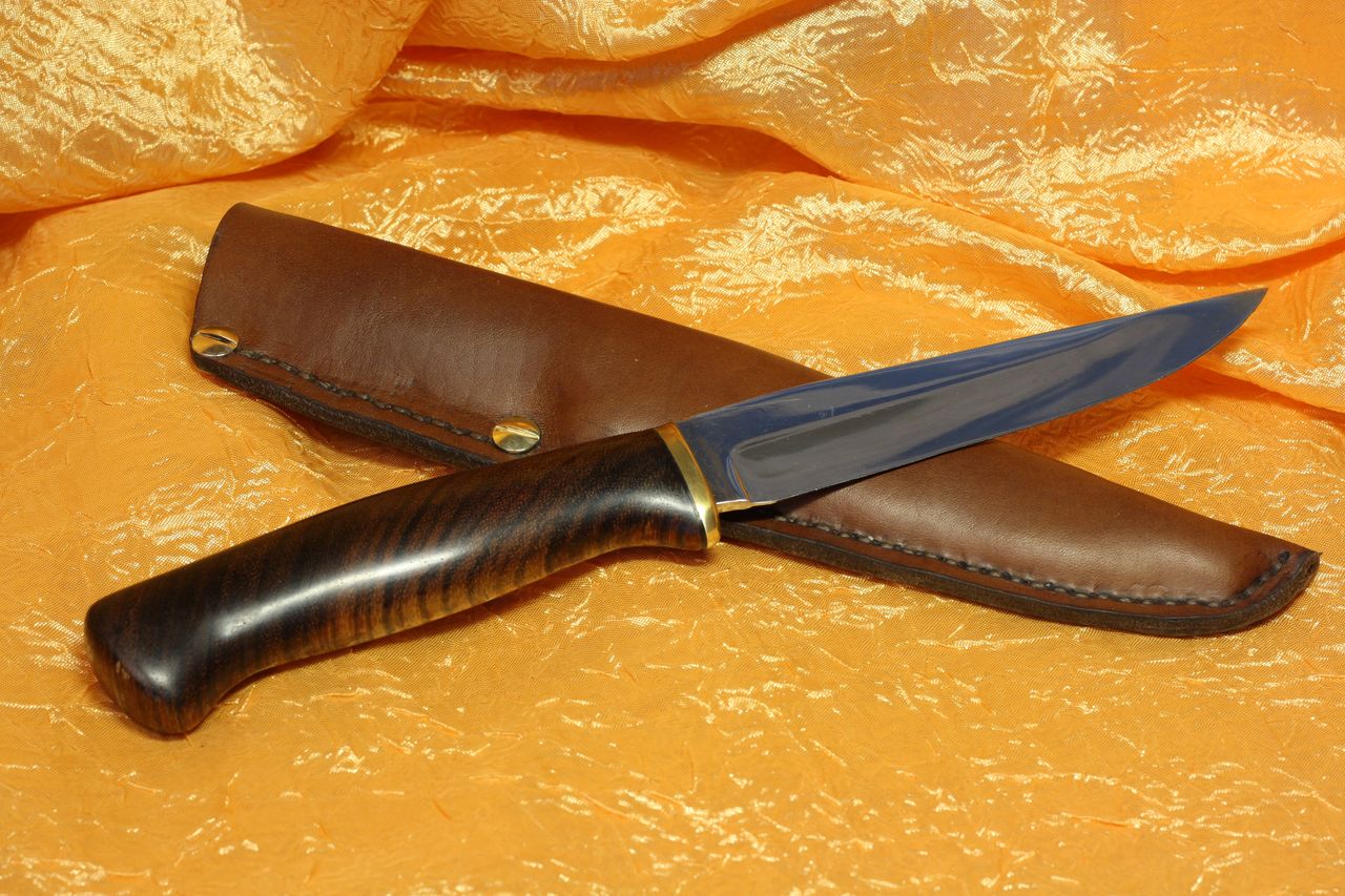

    Пиролиз я не великий мастер, на ганзе например выкладывать пока не решаюсь, учусь, постигаю тонкости
    особо не фотаю изделия, сделал - отдал
    косяки есть, как без них, все приходит с опытом
    вчера закончил ножик для себя,попробую сфотать вечером :)
    Sewa вот бруски то как раз и проблема и нету и взять негде, пошукал в инете, Лански - отзывы не особо, нарыл DMT говорят алмазы вечные, да и заказал ее
    главная задача - формирование рк под ровным углом по всей длине, ну и заточка под этим же углом понятное дело
    из деревяшек работал с капом березовым, падуком, палисандром, карелкой, зебрано, дубом
    больше всего и в плане обработки и в плане красоты понравилась карельская береза
    сейчас жду клинок от Андрея Бирюкова, одену его в зебрано поперечного распила и тоже оставлю себе, а то шутка ли, ножи делаю делаю и все раздаю, самому нечем зимой дичь разделать :)
    вот клиночек который жду, размеры 120х28х4 сталь Х12МФ

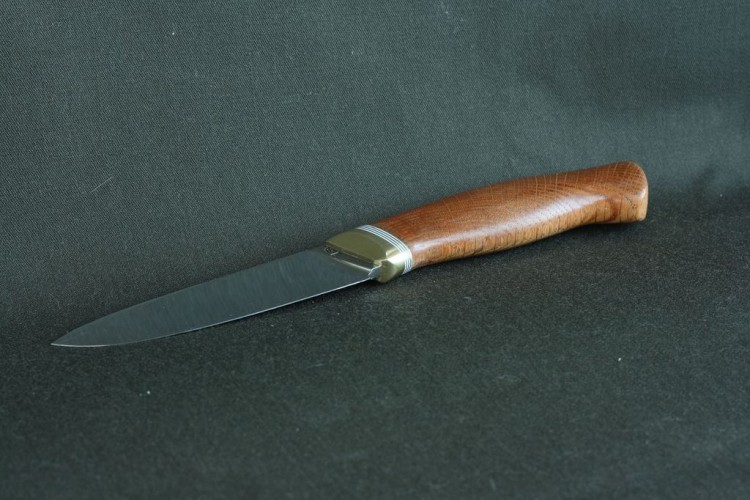

    подлиннее вчера закончил, он 135х25х3,3 сфотаю вечером, он и формы немного другой

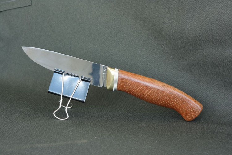

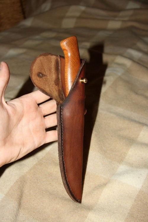

    #44 Talion
    Отправлено 23 августа 2012 - 11:21
    Talion
    • 709 сообщений
    • Амурская область

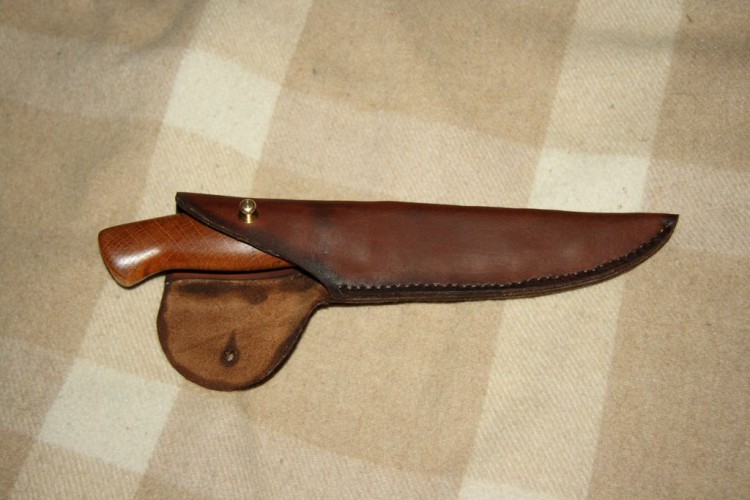

    Прошу строго не судить, я еще только учусь. А ножны вообще мои первые в жизни и первая в жизни работа по коже. На фото спереди почему то не получился глянец, хотя дальше видно что и клинок и ручка заполированы в зеркало. Нож делался как рабочий для себя, будет всю зиму ходить со мной на охоту, обдирать коз и кабанов. Размеры 255х135х25х3,3 Рукоятка - красный американский дуб, пропитка льняным маслом, финиш - данишойл. Ножны не очень вышли, конкретно меня заклепки бесят, они большие, да еще и не на месте особенно нижняя. Однако держат на удивление хорошо и удобны, внутри вставыш из стеклопластика отформованный по клинку. Однако прошу скидку, на то, что они у меня в принципе первые. Ножны пропитаны обувным воском а потом поверх обувным кремом опять же на воске Больстер латунь, изначально тоже был заполирован в зеркало, но после обработки данишем слегка потемнел, что мне понравилось и я решил не полировать его снова. Вобщем вот, принимаю табуретки :) IMG_2090.JPG IMG_2093.JPG IMG_2094.JPG IMG_2096.JPG IMG_2097.JPG IMG_2098.JPG

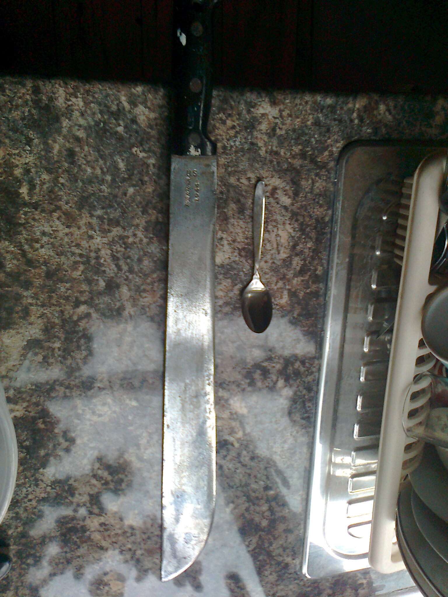

    Клинок ковать нужно, а не вырезать из листа.
    ну у меня в авто лежит из Р18 (инструменталка) ,
    кромку держит на ура ,
    сделан давно ,за пару часов
    с ножнами я пробовал из бересты ,ну и не в восторге ,а рукоять наборная мне нравится ,не так красиво но удобно
    у меня идея сделать из серебра (технического) ,ибо есть оно в нужных количествах ,и рог
    и клинок есть интересный(дамаск)

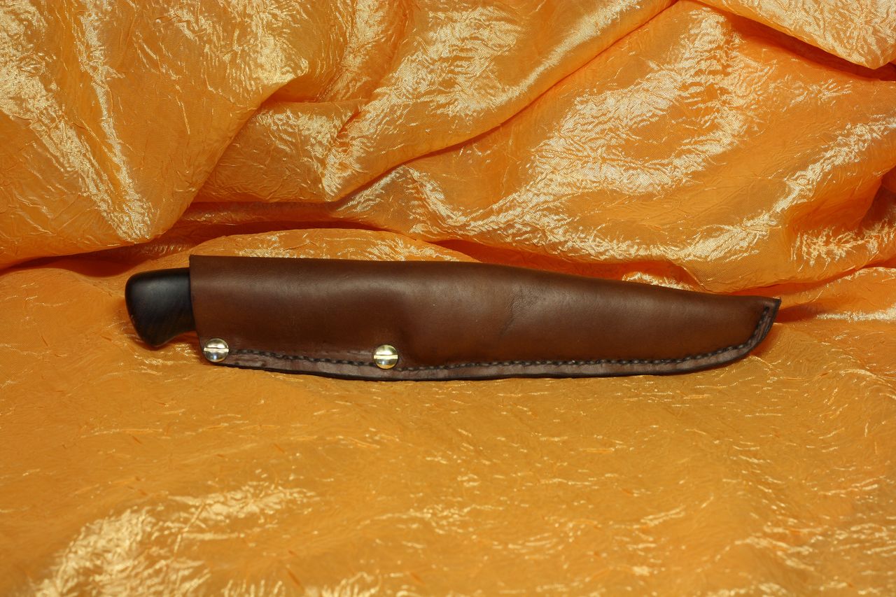

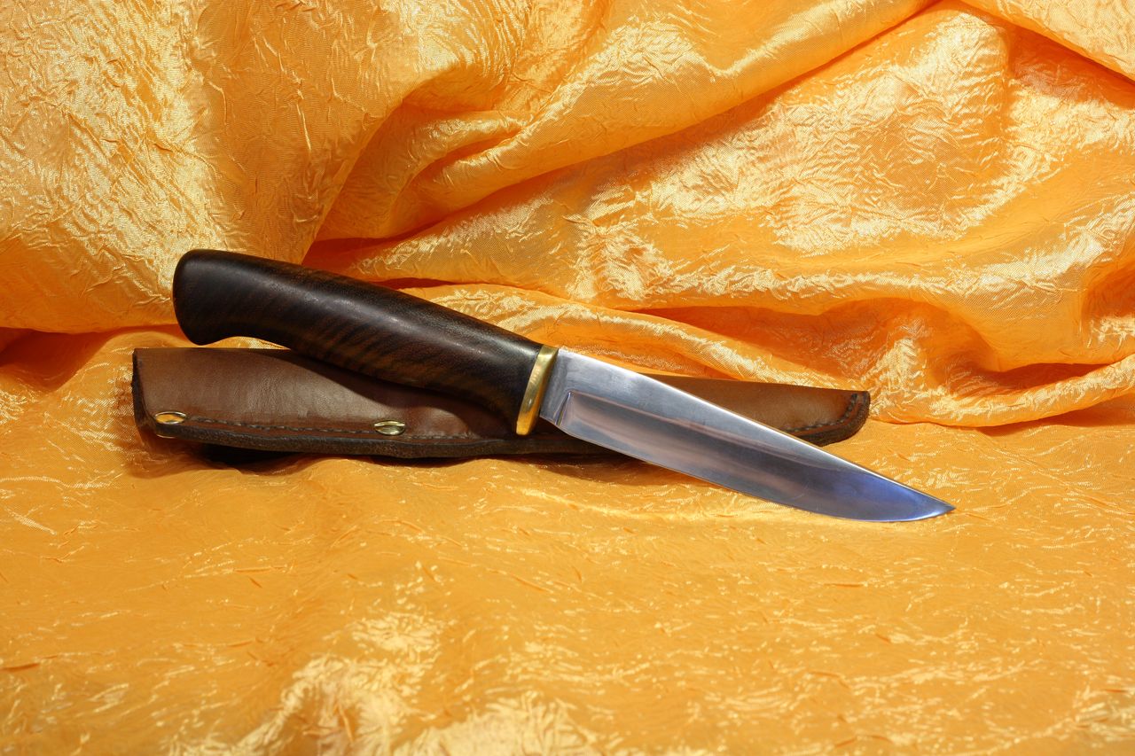

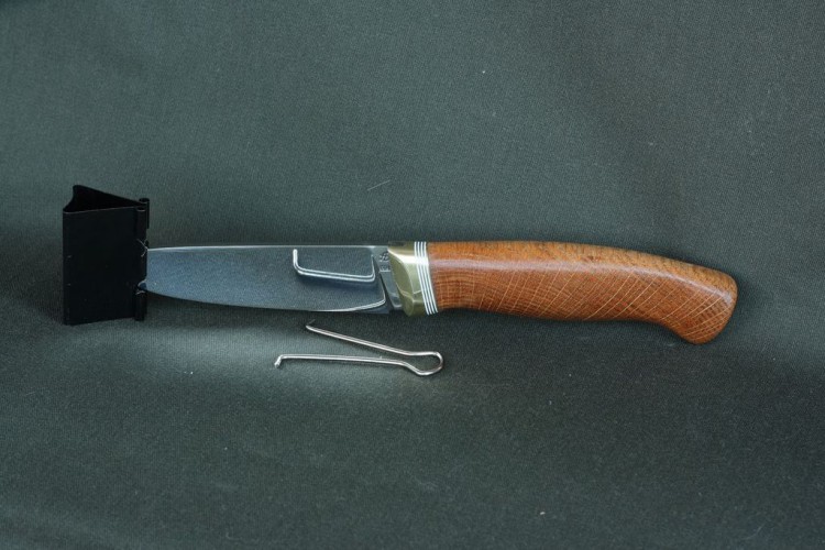

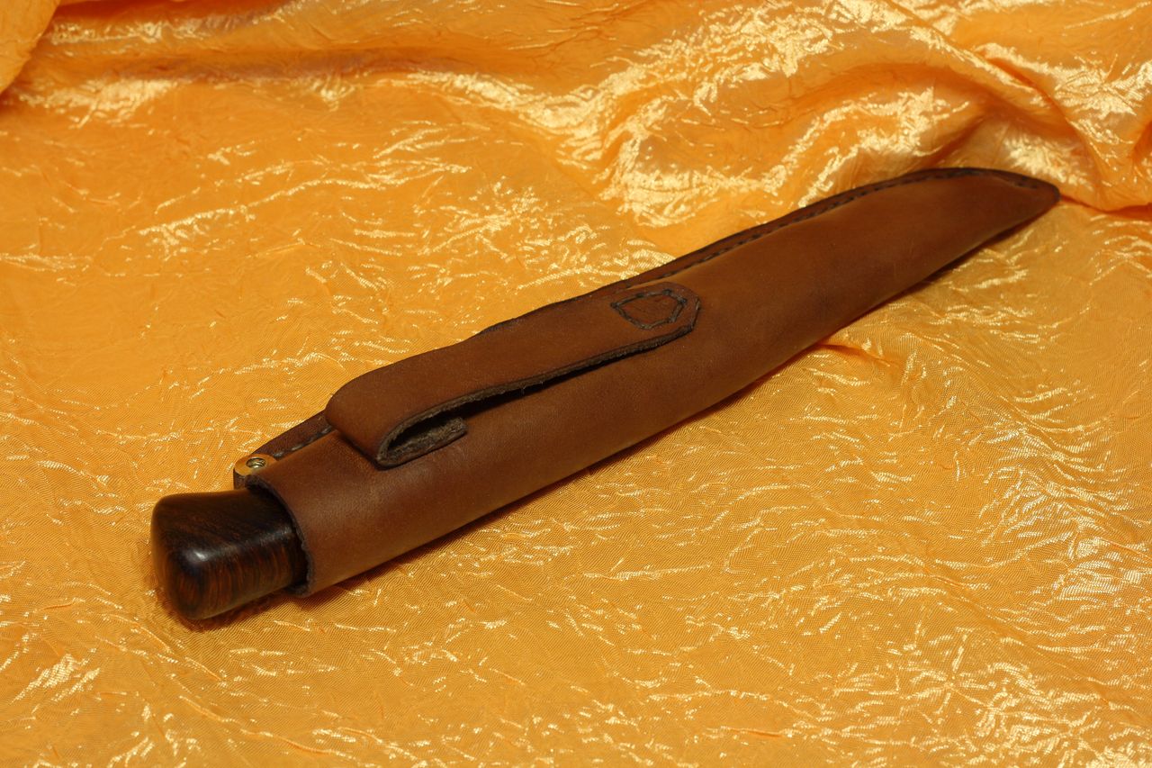

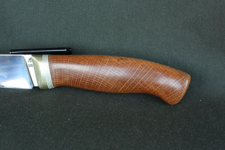

    вот такой вот ножик сделался из клинка показанного выше ножны сфотаны сразу после пропитки, поэтому выглядят мокрыми :) нож уже продан сейчас делаю еще один с таким же клинком и лежит ждет своей очереди другой клинок IMG_2197.JPG IMG_2200.JPG IMG_2202.JPG IMG_2204.JPG IMG_2206.JPG IMG_2216.JPG IMG_2217.JPG IMG_2218.JPG IMG_2219.JPG
