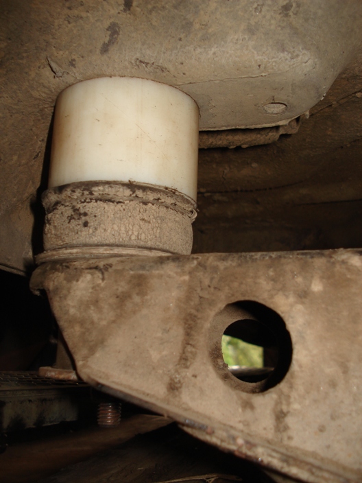

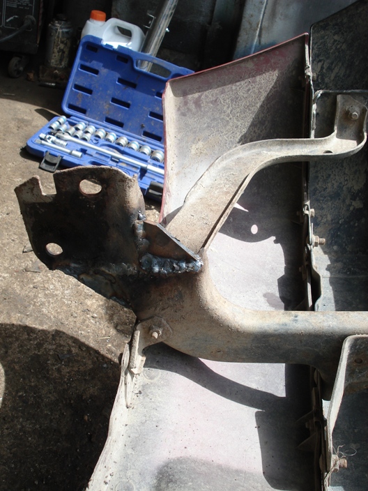

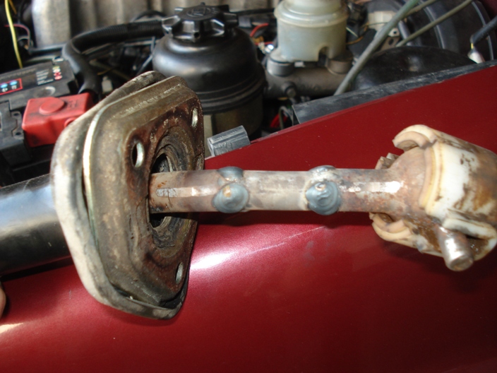

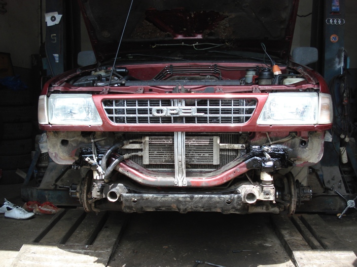

    Я купил балванку диаметром 70мм и договорился с токарьем,а потом случайно нашел у знакомого капролон без дела. Поставил проставки с капролона (диам.65мм).Болты купил длиннее 10ки.Много начитался на фруме нужных переделок при БЛ 50-60мм.Чтоб меньше было работы,проставки ставил 45мм. Вот только переделать и так пришлось: 1.Удлинить рулевой вал 2.Удлинить ручки КПП и РК (2я и 4я плохо включались) 3.Поднять передний бампер (пока не будет силовика с лебедкой) 4.Где заходит с рамы подача топлива в моторный отсек,длиннее шланг переставил вместо короткого,Вмето длинного поставил ещё длиннее. Ещё буду делать: Поднять выше подножки, опустить дифузор вентилятора(пока без него) Кто чем зашивал пространство между кузовом и задн.бампером?
    А нагреть штоки рычагов газом и перегнуть несудьба ?
    Можно было и так,на ручка РК очень внизу получилась.Поднимал на 25мм оба.Кстати давно не писал на форуме,много был в отездах по работе и разобрал свою Фронтеру до голый рамы.Перебрал всё!!!Позже выложу отчет.
    Рулевую как снимал, снимал руль,подушки и т.д. Я пока чисто под капот заглянул под пивом и ниуя непонял.если не в лом расскажи. Я пока поднял но болты не протянул ,жара-.опа. Гараж железо -одиночка(самое солнце) пипец.
    у меня БЛ 40 вваривал в ручку кпп ВСТАВКУ КАКОЙ ДЛИННЫ?
    Ну так если поднял на 40мм................ :lol: :lol: :lol:
