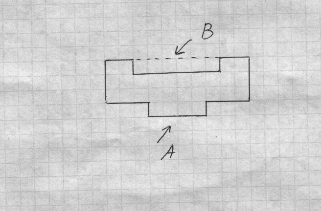

    Чертеж в студию,плиз! ;)
    Завтра постораюсь всё зделать
    Вы в самом деле не видете разницы? Я их мерил линейкой перед установкой - размеры разные, 1 и 3 почти одинаковые, остальные различаются существенно. А приколхозить можно все, что угодно, кто же спорит. Цена заказа по каталогу ISUZU была ниже цены OPEL, к примеру: 01 178 85 стоила - 711руб. OPEL; 465руб. ISUZU
    Разница может и есть но не в ценою 15000руб.Машина была разроботана почти 20 лет назад, с годами всё меняется, всё делается проще,в нашем варианте есть возможность упростить или так сказать удешевить,я себе зделал но сделал с ошибкой как говорится первый блин комом,теперь я знаю ошибки на своём опыте и общими силами можно добится результата лучше.Жаль что я в компах не очень, но постораюсь завтра нарисовать, так как возможность сфоткать нет а если и получится то мало кто поймёт.Короче завтра всё буду мерить

    Я не знаю как вставить картинку чтоб показать заготовку

    Что то ребята общение не по теме пошло... Давайте непосредственно вернемся к вопросу! Там Андрей 79 чертеж обещал... B)
    Чертёж не самой подушки а так сказать переходник для любых подушек.Размеры снять не могу т.к. у меня эти пластины приварены к раме а если и снему то могут быть не точные .Можно померить на машине так как я сам мерил.8 пластин одинаковые и остальные по две разные это на зад.А-это посадочный размер под отверстие в раме .В-это размер самой подушки.Подушка может быть любоя на ваш вкус но больше всего подходят (на мой взгляд)подушки от класики крепления двигателя.В-это еще углабление в пластине я делал чтоб подушка входила туда в притык.В пласстине отверстие по центру под болты или шпильку(если ставить от класики).Так же размер плостины по высоте любой я себе мерил так чтоб кузов от рамы поднялся на 2см(что то больше не захотел на тот момент)Подушку нужно ставить либо от класике либо на её примере любую другую.Главное чтоб болт не соединял раму с кузовом через подушку на прямую будет вибрацыя идти по кузову.
    Это ты чаго :blink: :blink: :blink: Может всё таки не задевал раму когда проходит через подушку ...................
    Болт когда стягиваеш сжимается подушка а болт притягивает раму и кузов и контактирует через болт рама и кузов и от этого получается вибрация чтоб такого не было подойдёт подушка двигателя от класики.Рама и кузов будут соеденены самой подущкой,и рама с кузовом не как не соединится.Между ними будет толстый слой резины
    Что то не понятно... А не сорвет ли их? Я имею ввиду подушки от класики, плюс там в них есть еще пружинка...
