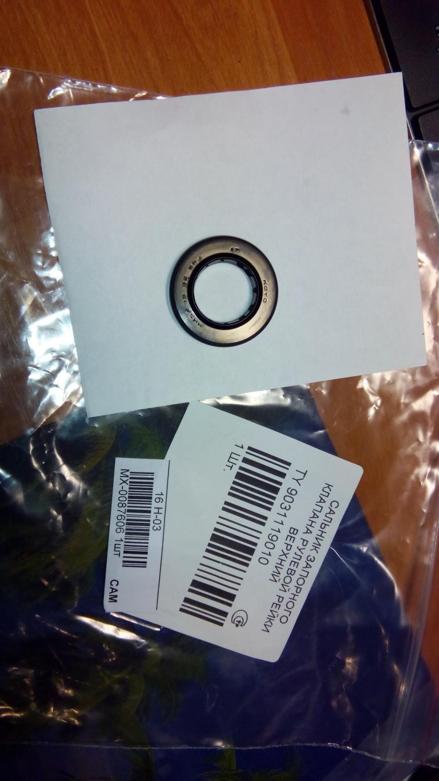

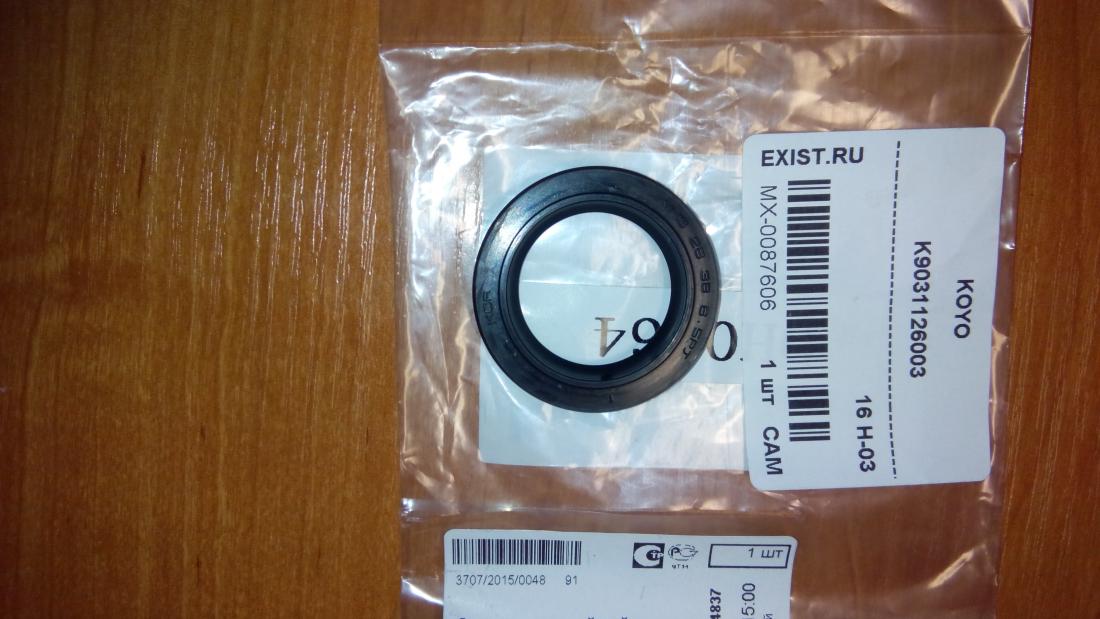

    вот и нет.....
    не из одного ведра комплектуется.....
     под койевским  KOYO K9031126003 прислали какой то KCR MHS 28 38 8.5 SPJ
     а под х.з. каким то MX-0087606 пришел KOYO MHSA 19 32 6 PJ

    #50 VladTr
    Отправлено 22 ноября 2015 - 17:32
    • 23 245 сообщений
    Да хз, как они там ваще все комплектуют! Мне вместо пружинных хомутов прислали пластиковые защелки

    так все ж какой размер то? сальников? млять!.....надо как то от сортировать.....а то каша полная.... :wacko:

    такие ни такие....
    судя по размерности что фигурируют в теме ...ни такие! а вот размер тех что ты поставил теперь уже и не узнаешь.....на фото не вино параметров.. <_<

    непосредственно маркировка на твоих сальниках ни бьется по элкатсу....а вот номер в скобках и выдал эти сальники....

    Мне по этим номерам привозил Экзист привозил именно эти сальники

     вот так будет ясней! номер  UP0811E там есть. размер 26х38х6.5  и этот размер НЕ соответствует размерности сальника под  KOYO K9031126003 размер которого 28 38 8.5....разница ощутима!
