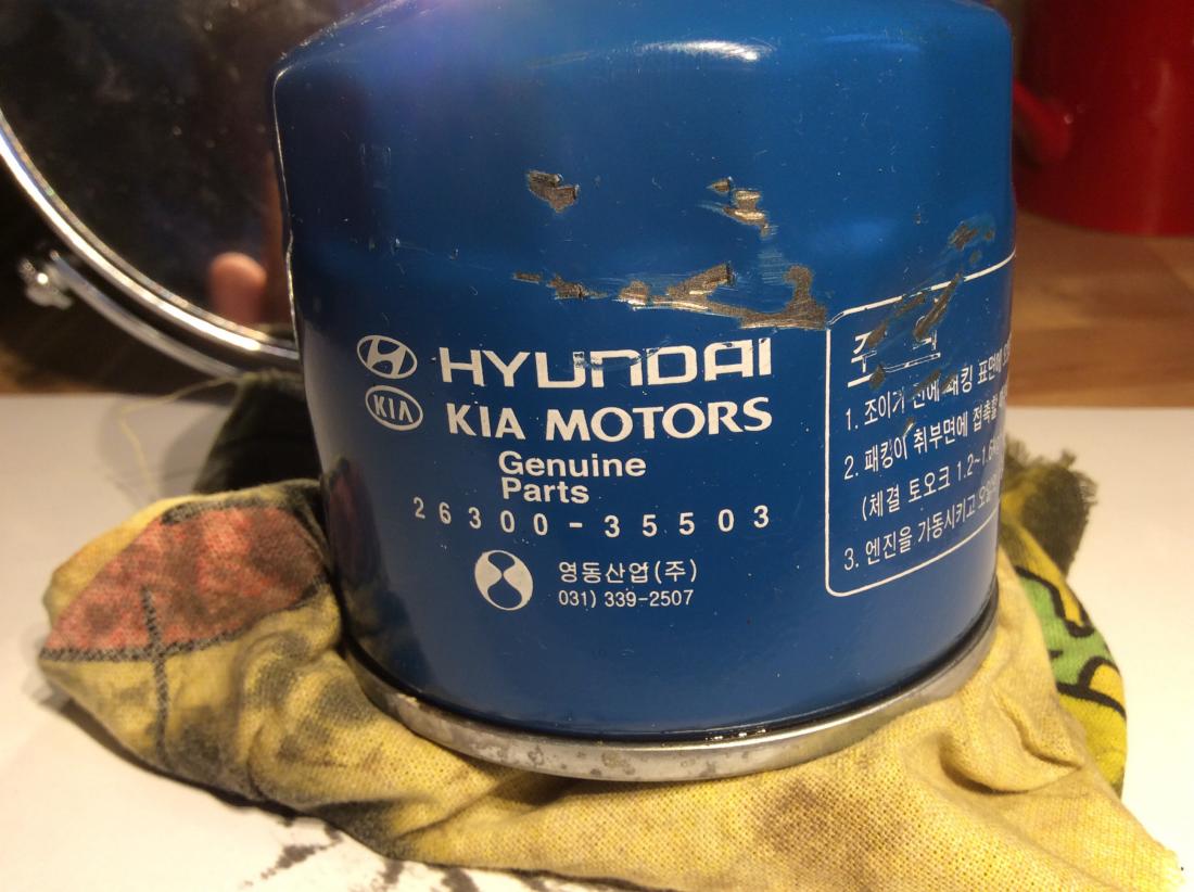

    Неделю как. Залил XENUM 5W40 с графитовой присадкой. Семь дней радовался мягкой работе Работе двигателя и легкой заводке с утра. И сегодня завожу машину и не вижу давления масла. Первая мысль это, о том что частицами графита забита бумага фильтра.
    Поэтому звоню Диме Хламу и спрашиваю. Выслушав внимательно меня, Дима предположил, что некачественный фильтр, или просто мотору писец, пушистый, белый. Засорение фильтра частицами графита исключил и сказал, что такого еще не видел ни разу. Решив что у меня есть шанс на спасение я купил новый австрийский фильтр и поменял. Чудо!!!! Давление пояаилось практически мгновенно и я вздохнул с облегчением. Теперь вопрос что это было и у кого такое уже случалось?
    Теперь хочу разобрать фильтр пока жены нет дома. Ведь мне его нужно слить в раковину на кухне и посмотреть что было.

    #44 Kuzmich
    Отправлено 13 января 2015 - 15:53
    ИМХО - г-но отмылось... и забило нафиг все.
    В техничке вон уже 3-й раз фильтр-масло меняет человек... 500 км и нет давления. ;)
    Для того чтоб понять ЧЕМ забит - фильтр нужно вскрыть и посмотреть что внутрях ;)
    Вот и сейчас вскорою. Вот только я ничего этим не добьюсь так как после того ка я его открутил часть масла вылилась в снег. А вместе с ним то, что надавало ему проходить сквозь фильтр.
    #47 Kuzmich
    Отправлено 13 января 2015 - 17:32
    если не давало проходить - то врядли оно выльется ;)
    Я думаю на клапан. Там в фильтре стоит под пружиненный пластмассовый клапан. Так он не продавливаться. Или это не клапан?
    Решил вскрывать на даче. Там и тисы есть зажму и ножовкой разрежу.
